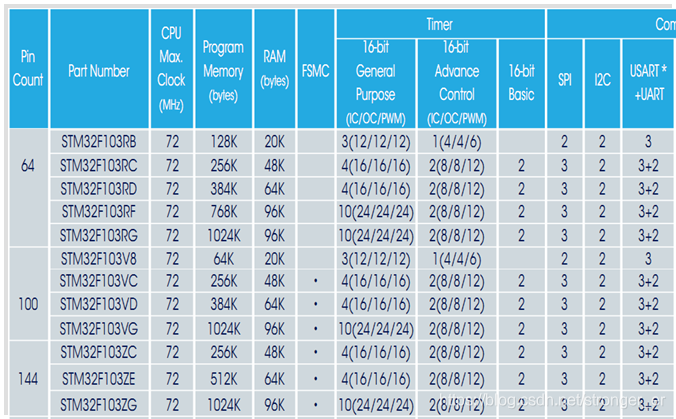

STM32F10x系列最多有8个定时器
三种STM32定时器区别
通用定时器功能特点描述
STM32的通用TIMx(TIM2TIM3TIM4和TIM5)定时器功能特点包括

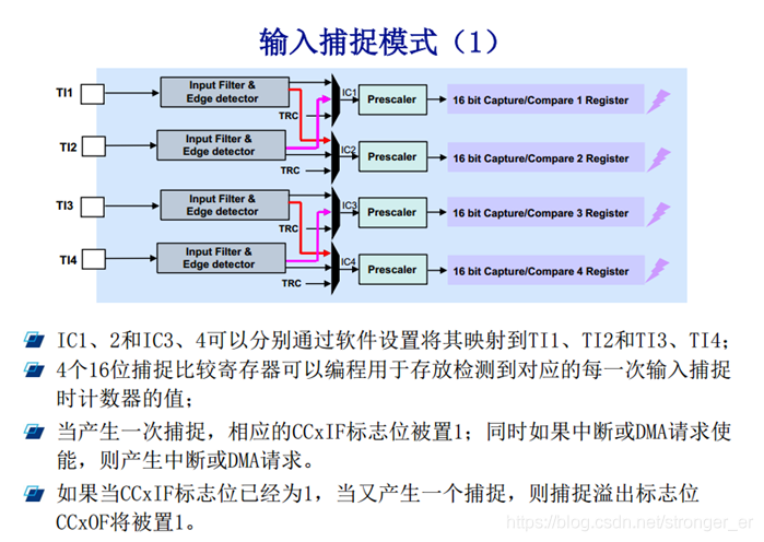

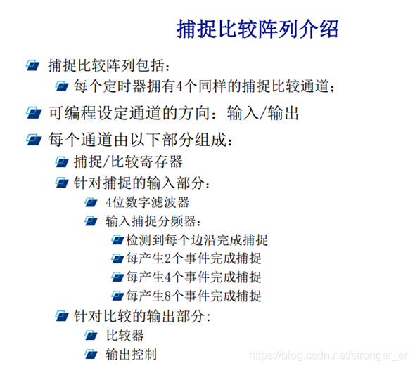

4.4个独立通道(TIMx_CH1~4),这些通道可以用来作为:
1》输入捕获
2》输出比较

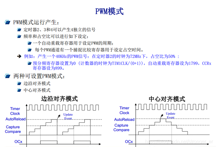

3》PWM生成(边缘或中间对齐模式)
4》单脉冲模式输出

3.输入捕获

测量输入信号的脉冲长度(输入捕获)或者产生输出波形(输出比较和PWM)等。
使用定时器预分频器和RCC时钟控制器预分频器,脉冲长度和波形周期可以在几个微秒到几个毫秒之间调整,STM32的每个通用寄存器都是完全独立的,没有互相共享的任何资源。

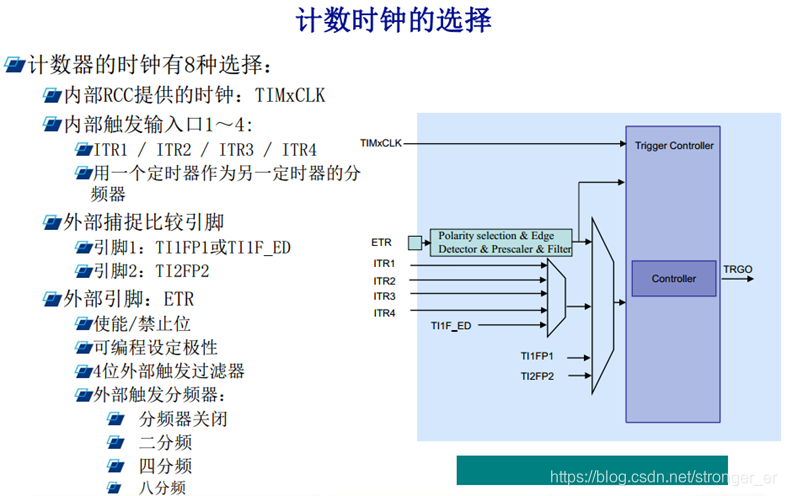

计数时钟的选择

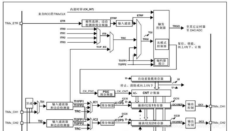

时基单元
计数器寄存器(TIMx_CNT):向上计数或向下计数或中心对齐向计数
预分频器寄存器(TIMx_PSC):可将时钟频率按1~65536之间的任意值进行分频,可在运行时改变其设置值。
自动装载寄存器(TIMx_ARR):如果TIM1_CR1寄存器中的ARPE位为0,ARR寄存器的内容将直接写入影子寄存器;
如果ARPE为1,ARR寄存器的内容将在每次的更新事件UEV发生时,传送到影子寄存器
如果TIM1_CR1寄存器中的ARPE位为1,当计数器产生溢出条件时,产生更新事件。
更新事件
将预载寄存器的内容写入影子寄存器:1.立即 2。在每次更新事件发生时
产生更新事件的条件:1.计数器上溢或者下溢时2.当循环计数器的计数值为0时(仅适用于TIM1)3.通过软件设置UG(Update Generation)位
更新事件请求源:1.URS = 1——仅当计数器达到上溢或者下溢时,发生更新请求
2.URS = 0——仅当计数器达到上溢或者下溢时,更新位的设置或者从模式控制器产生的更新,将发生更新请求。
