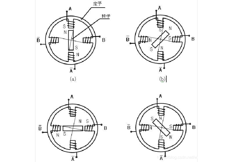

一、步进电机基本原理
1.开环
步进电机是将电脉冲信号转变为角位移或线位移的开环控制元件。
2.工作状态
非超载时,电机转速、转过的角度取决于脉冲信号的频率和脉冲数。
3.线性关系
给电机施加一个脉冲,电机转过一个步距角;角位移量/线位移量与电脉冲数成正比。

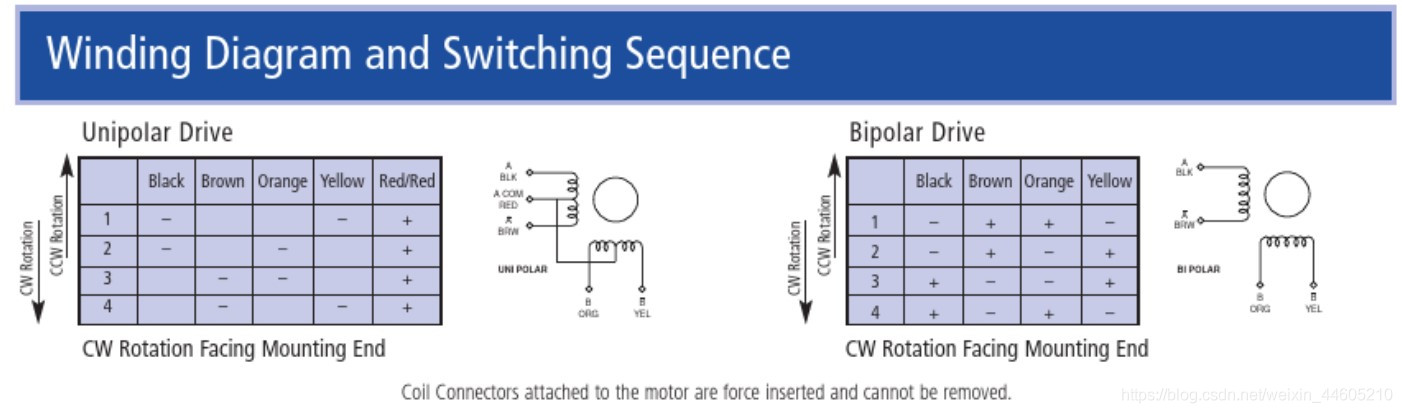

二、步进电机驱动方式
单极性 (unipolar) 和双极性 (bipolar) 驱动是步进电机最常采用的两种驱动方式。

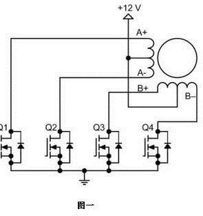

1.单极性驱动电路
使用4个晶体管来驱动步进电机的两组相位,电机结构则如图一所示包含两组带有中间抽头的线圈,整个电机共有5条线与外界连接。 图一中五线式步进电机虽又称为单极性步进电机,但实际上既可使用单极性驱动电路,也可使用双极性驱动电路。

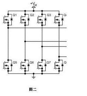

2.双极性驱动电路
则如图二所示,它会使用8个晶体管来驱动两组相位,其中四颗下端晶体管通常是由MCU直接驱动,上端晶体管则需要成本较高的上端驱动电路。双极性驱动电路可以驱动四线式或六线式步进电机,而四线式电机只能使用双极性驱动电路。

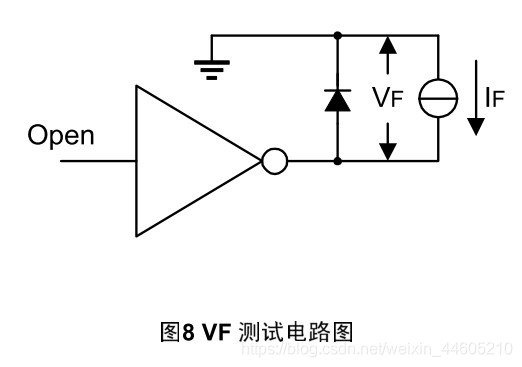

3.两种驱动方式的区别:
1.双极性驱动四相步进电机的晶体管数目是单极性驱动电路的两倍。

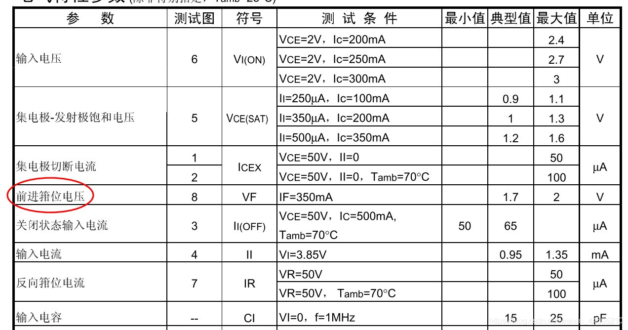

2.双极性驱动电路的晶体管只需承受电机电压,而单极性驱动电路需要箝位电路,如下图所示,ULN2003数据手册给出的典型值为1.7V。

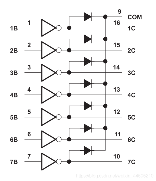

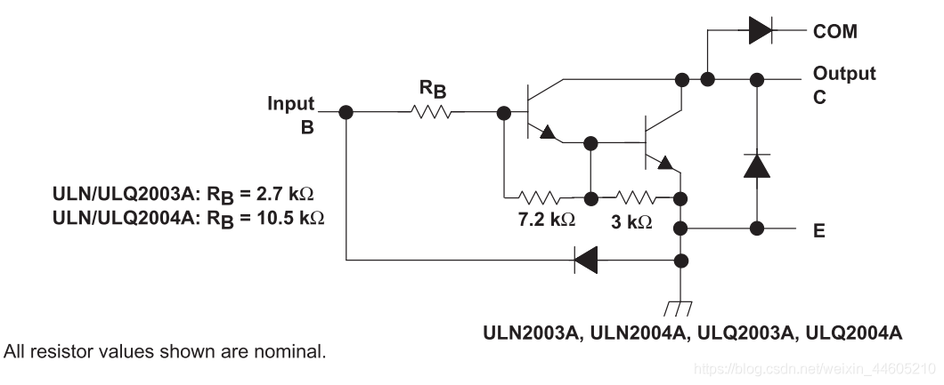

四、步进电机驱动电路(ULN2003)
本实验采用较简单的ULN2003芯片(TI公司),给电机提供大电流,最高输出500mA。不能直接使用单片机I/O引脚直接驱动,哪怕是推挽输出模式的电流也不够。
1.内部电路
2.逻辑功能框图
每一个反相器就是一个NPN达林顿管,B(基极)是输入,C(集电极)是输出。
亦可使用L298N芯片(双H桥)驱动。

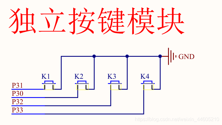

2.独立按键
使用普中A2开发板上的K4按键,K4按键接单片机的P3.3管脚。
