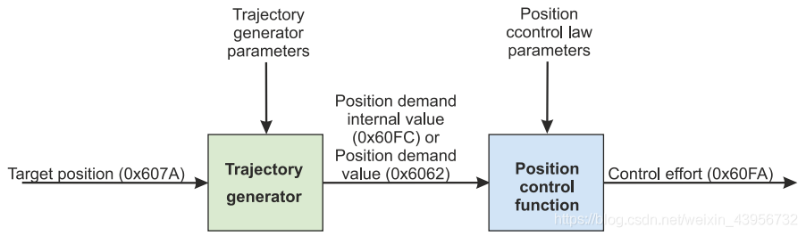

关节伺服控制,轮廓位置模式是最常用的模式,用于从一个点运动到另一个点(point to point),其也是控制模式中比较复杂的模式。该模式包含了两个部分,轨迹规划器和控制器,规划器一般采用梯形规划,控制器采用PI或PID控制器。控制模式的相关知识参照EtherCAT通讯DS402协议----控制模式
轮廓位置模式简介

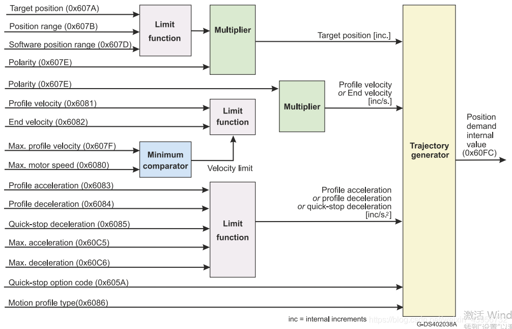

轮廓位置模式,实际输入的是目标位置Target position,通过0x607A设置,输出的是控制力矩Control effort。但是需要设置规划器和控制器的参数,参数设置较为复杂,先不讨论。
规划器的参数如下图所示

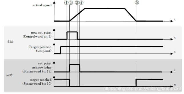

运动到一个点:set-point
设置一个目标点的响应:set-point
  • ①主站设定 target position(607Ah),将 controlword(6040h)的 bit4(new set-point)由 0 变更为 1。
  • ②从站确认 controlword(6040h)的 bit4(new set-point)的上升沿,target position(607Ah)作为目标位置开始定位动作。此时变更 statusword (6041h)的 bit12(set-point acknowledge)由 0 到 1。
  • ③主站确认 statusword (6041h)的 bit12(set-point acknowledge)的上升沿后,设置 controlword(6040h)的 bit4(new set-point)为 0。
  • ④controlword(6040h)bit4(new set-point)为 0 后,statusword (6041h)的 bit12(set-point acknowledge)也变为 0。
  • ⑤从站到达目标位置时,将 statusword (6041h)的 bit10(target reached)置为 1。

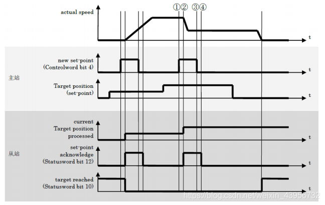

目标点变更
当一个目标点还没执行完,但下一个目标点已经到达,可以有两种设置,一种是没有缓存的,接收到下一个目标点后,立即抛弃上一个目标点,直接执行下一个目标点;另一种是带缓存的,继续执行上一个目标,直达执行完成后在执行下一个目标点。
无缓存目标点变更:single set-point
从站 controlword(6040h)的 bit5(change set immediately)是 1 时,如果已将动作中定位作用数据变更,从站将会中断现有的定位动作,执行下一个定位动作。
  • ①主站确认 statusword (6041h)的 bit12(set-point acknowledge)是 0,设定新的 target position(607Ah)或 profile velocity(6081h)后,将 controlword(6040h)的 bit4(new set-point)由 0 变更为 1。
  • ②从站确认 controlword(6040h)的 bit4(new set-point)的上升沿,target position(607Ah)作为目标位置立即更新。此时变更 statusword (6041h)的 bit12(set-point acknowledge)由 0 到 1。
  • ③主站确认 statusword (6041h)的 bit12(set-point acknowledge)的上升沿后,设置controlword(6040h)的 bit4(new set-point)为 0。

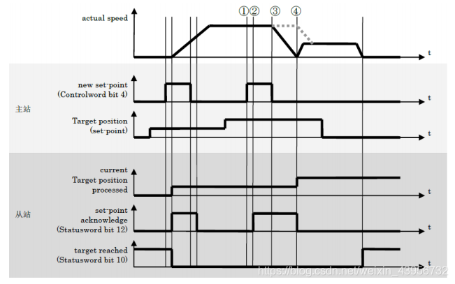

有缓存目标点变更:set of set-point
从站 controlword(6040h)的 bit5(change set immediately)是 0 时,如果已将动作中定位作用数据变更,从站将会在执行完当前定位动作后,开始下一个定位动作。
  • ②从站确认 controlword(6040h)的 bit4(new set-point)的上升沿,target position(607Ah)作为新的目标位置进行缓 冲。此时变更 statusword (6041h)的 bit12(set-point acknowledge)由 0 到 1。
  • ④从站确认 controlword(6040h)的 bit4(new set-point)为 0,并且确认运行中的定位动作完成,以新的目标位置开始定位动作后,将 statusword (6041h)的 bit12(set-point acknowledge)也变为 0。
