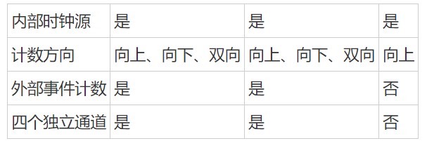

STM32定时器有多种分为高级定时器、通用定时器、基本定时器
[tr]主要功能高级定时器通用定时器基本定时器[/tr]内部时钟源是是是

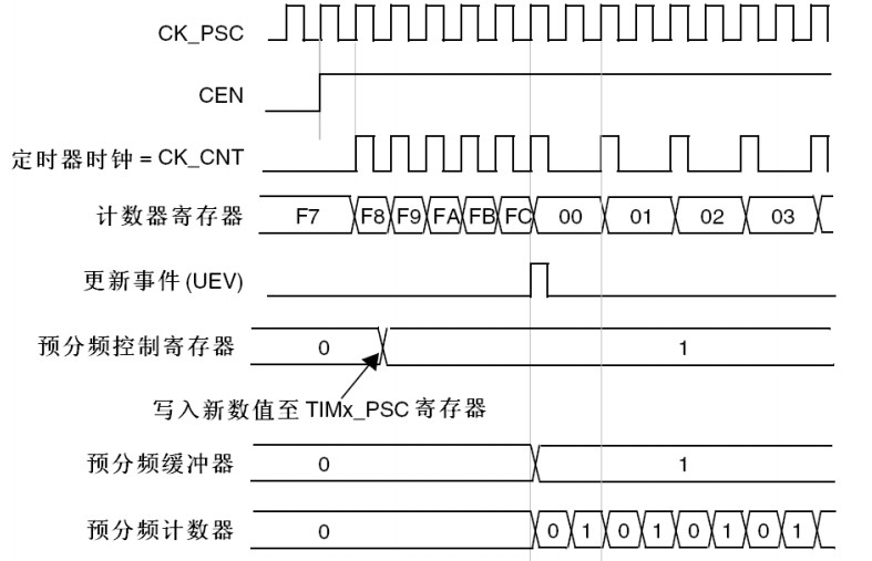

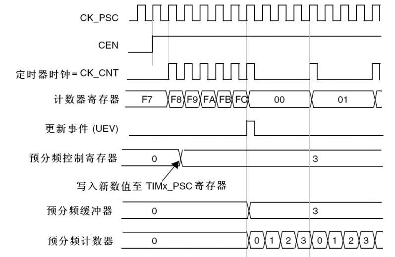

STM32F103的高级控制定时器使用的是APB2,基本定时器和其他定时器使用APB1总线。预分频器可以将计数器的时钟频率按1到65536之间的任意值分频。它是基于一个(在TIMx_PSC寄存器中的)16位寄存器控制的16位计数器。因为这个控制寄存器带有缓冲器,它能够在运行时被改变。新的预分频器的参数在下一次更新事件到来时被采用。当预分频系数从1变成2时:
当预分频系数从1变成4时:
