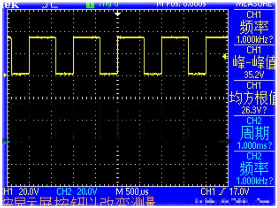

如图,看起来很奇怪,像长城边沿一样的图像,形如这种形状的信号我们叫它”脉冲宽度调制波“简称PWM。
PWM信号是持续产生并由信号线输入到舵机,舵机才能转到某个位置并且维持在这个位置。一旦信号消失,舵机就会立刻停止。
任何能够产生符合舵机要求PWM的设备都可以控制舵机,但是你的PWM要符合一些条件:1.PWM的突起部分的电压要在舵机识别的范围之内。2.频率为50HZ。3.高电平的持续时间在0.5毫秒-2.5毫秒之间。
