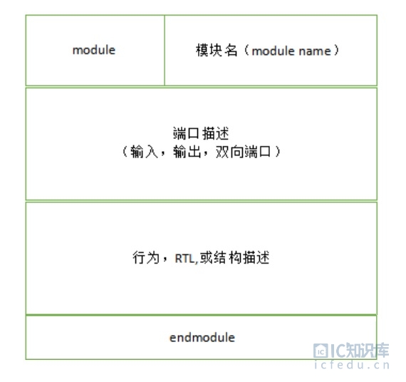

模块(module)是verilog 语言中最基本的语法结构,在模块内不仅能够描述逻辑行为,也是verilog 行为结构描述的功能与外界其它电路的接口。 可以说在Verilog 可综合的开发中,其它结构或功能结构都是可选的,但module是唯一要求必须存在的。module 所描述的结构更像一个完整的数字电路,有名称,有输入、输出,也有逻辑行为。其结构框图如下图所示:
  • module的语法结构
module 的语法结构 由关键字module 后跟一个模块名用于识别该模块,如:module and_gate,其中 and_gate 就是该module的名字,用于识别该module。 第二部分用于端口描述, 我们知道在学习数字电路时,对于一个器件,总要分清楚哪个管脚是输入,哪个管脚是输出。如( input a, input b, output c ); 可以写在一行中,也可以分多行进行书写。如:
(    input a,    input b,    output c   //最后一个端口,没有逗号分隔符“,”);
格式为: ( … );
2.端口 : 定义输入(input)、输出(output)或双向(inout)
input 定义其后的标识符为输入,如 :input a,定义a为输入管脚。
output定义输出口, 如:output c 定义c 为输出管脚。
inout定义双向口,如果端口是双向口,则用 inout定义。inout定义的端口既可以做输入,也可以做输出。
每个完整定义之间用逗号“,” 隔开。最后一个定义,没有逗号“,” ,如output c 就没有逗号。
第三个部分是行为描述部分,用于描述该数字逻辑的行为:如assign c =a & b;表示 c与a,b之间的关系为与逻辑关系。表示将a&b运算后的逻辑值付给c 。
这里的 assign 是表示后面跟着赋值语句。
最后以endmodule关键字结束本module的定义。

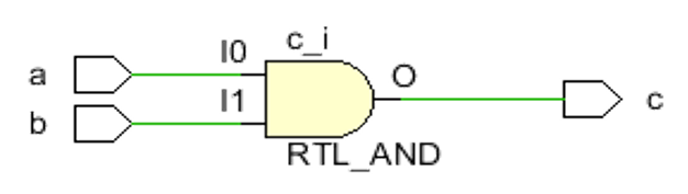

endmodule
其等效的数字电路如下:
