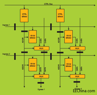

Block RAM级联的另一种直接应用与实现I/Q数据转换功能有关,通常与DFE系统的基带CPRI接口集成。图7展示了通常由一个NxM存储器阵列组成的高级交换架构。N入口流上的连续数据会根据其输出目的地写入到相应的Block RAM中并形成一行,且会从相应的Block RAM以一列的形式读取M出口流。因此,可以用BRAM级联有效实现每一列。

图7 – 数据交换高级架构

图7 – 数据交换高级架构
