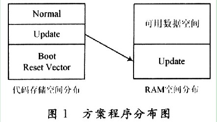

程序分布如图1所示。这种情况下需要把整个工作分为三部分完成。第一是引导程序(称为Boot程序);第二是升级程序(Update程序);第三是正常程序(Normal程序)。Boot程序负责控制程序的运行模式:升级模式、正常模式。如果进入升级模式,Boot程序需要将Update程序复制到指定的运行空间,并转入执行Update程序;如果进入正常模式,Boot需要做的工作就十分简单,可以直接把控制权交给正常程序。要注意Update在自编程时不能破坏Boot程序。此时Normal程序不再负有复制Update程序到指定运行空间的任务,完全按照正常的模式运行。
按照这种方案,Boot程序和Update程序是自编程设计的核心内容,只要保证这部分程序代码的完整性,就能拥有在线编程的能力。要对这部分程序代码区进行保护,保证在第一次写入程序存储器后就不会再被擦除。这样即使在自编程时发生灾难性故障,Boot程序和Update程序是不会被破坏的,仍然可以继续运行,保证下次仍然可以进行自编程。程序完成后必须分别固化到程序存储器的指定空间,以保证程序的正常运行。

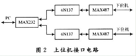

鉴于篇幅,这里只给出串口通信中PC端硬件接口部分。
首先由一块MAX232芯片把PC机串行口的RS 232电平转换为TTL电平,然后通过6N137的光电隔离模块进行隔离,再通过MAX 487芯片完成RS 232协议到RS 422协议的转换。其实也就是一个电平被转换为两个压差电平的过程,如图2所示。

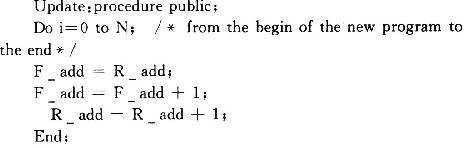

单片机(下位机)软件开发采用PL/M语言。主要由更新程序和通信程序组成,通信程序又包括通信主程序、接收、发送和定时中断程序等。其中通信主程序是不断循环执行的,如果上位机发送了数据则进入接收中断处理程序,并同时在定时中断中设置一个在接收中断中被清零的计数器,当定时器溢出某个时间范围时,说明接收完毕。这时触发发送中断,上发接收到的整个文件内容用于校验。这里仅给出部分更新程序代码。
固化中断服务程序,并通过在PL/M语句中嵌入汇编语句完成程序的跳转。下载完成后,将程序复制到AT29C256后运行新程序,DS1230Y仍用作数据存储器。

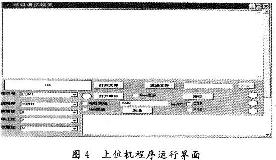

PC(上位机)操作界面应用Delphi 6.0开发。在Delphi 6.0开发环境下实现串行通信有多种方法,如:调用MSCOMM.OCX控件、在Windows下使用Win-dows API、应用嵌入式汇编语言、直接构造Delphi中的通信控件、利用动态链接库(DLL)等。考虑到该系统的通信情况比较简单,所以直接使用MSComm组件编写串口通信软件,主要包括三个方面的设计内容:
(1)收发数据,指的是在PC机的串口与80C196KC的串口UART之间能收发字符串,二进制串(16进制显示);
(2)收发文件,指的是在PC机的串口与80C196KC的串口UART之间能收发字符型文件,16进制文件(.Hex文件)

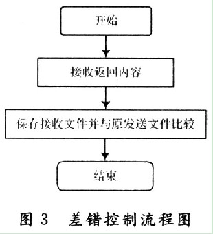

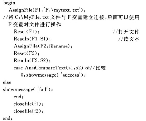

(3)差错校验及系统可靠性设计。通信的成功与否最后还要看校验的结果,即接收端是否能正确无误的接收到发送端发送的内容。差错控制流程图如图3所示,核心代码如下:
最终开发出的操作界面如图4所示,包括下载进程显示条,串口初始化设置框,收发数据文本框,选择打开发送文件按钮,发送文件大小显示框,校验按钮,文本与16进制类型选择框以及通信状态显示项。

提出了基于串口通信的通用的单片机ISP方法并针对80C196KC实现了PC机上已编译程序的在线下载。通过回声法校验,返回的接收文件与发送文件完全一致,系统可靠性高,设计简单,实现容易,具有一定的理论研究意义和应用前景。为“国家杂交水稻工程技术研究中心”人工气候室智能控制系统的系统程序更新,升级和远程维护提供了方便。
