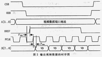

数字视频流输出的时序如图2所示。图中,
TPHD:TCLK下降沿至HREF有效,最大25ns;
TPDD:PCLK上升沿至视频数据有效,最大25ns;
VD:视频数据。
因篇幅所限,这里仅给出图像一行中4个像素输出的时序。根据图2所示时序,外部电路就可以读取芯片输出的图像数据。
