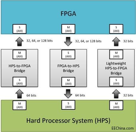

为了能够实现HPS与FPGA之间的通信接口,衍生出了AXI bridge协议。AXI bridge协议能够处理带宽适应和时钟控制,支持HPS与FPGA之间双向的逻辑和数据交互。
图1:FPGA结构可视化表示(来源:Intel PSG)

HPS到FPGA有两种类型:高吞吐量和低吞吐量。高吞吐量的数据带宽可以使32位、64位或128位,它是专门为高带宽数据传输而设计的,HPS作为主,处在L3层。
轻量级(或低吞吐量)通道被限制为32位,然而它进行了优化,延迟最低。它的主要功能是将控制和状态寄存器传递给FPGA。此外它也对HPS到FPGA的通信通道进行了一定的分流,具体类比描述见图1,从HPS到FPGA有两条通道:第一个是32位数据通道具有更高的速度限制,另一个则设计了很多个通道,在同一时刻支持更高的带宽和更多的数据传输。
FPGA到HPS
图1的第三个通道是实现FPGA到HPS的数据传输,它设计的目的是访问HP slave接口或在HPS程序端等待数据的输入。它可以配置为32位、64位或者128位的数据带宽,是由HPS L3主切换时钟来控制。
为了将这些通信通道结合在一起,我开始翻阅Intel开发者社区的黄金硬件参考设计指南(GHRD),它提供了一些例子来说明如何在FPGA和HPS之间建立AXI bridge通道,正是借助它我真正体会到了“配置向导”的强大功能,只需要鼠标点击六次我就完成了三个通信通道的配置,同时还可以配置内存分配。最后我了解到HPS bridge是映射到片上内存,实现尽可能少的延迟。而FPGA部分则映射到从内存地址,当有数据时将数据写入内存。
