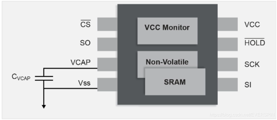

EERAM本质上是一个串行SRAM,在器件内部的每个单元中都包含非易失性晶体管。与NVSRAM不同,它不需要外部电池。它使用一个小的外部电容器来提供当系统断电时将SRAM的内容移动到非易失性单元所需的能量,这是通过IC监视公共集电极上的电压并自动处理SRAM和SRAM之间的数据移动来实现的。必要时使用非易失性存储器。

Microchip的EERAM在每个单元中都包含非易失性晶体管,并使用一个小的外部电容器来提供所需的能量,以便在系统断电时将SRAM的内容移至非易失性单元。(来源:Microchip)
