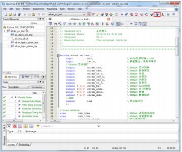

SDRAM控制器顶层模块主要完成SDRAM控制器及SDRAM读写端口FIFO控制模块的例化。代码
中56行给SDRAM数据掩码赋值,因为我们读写测试过程中,数据线的高字节和低字节均一直有
效,因此整个SDRAM读写过程中不需要屏蔽数据线。

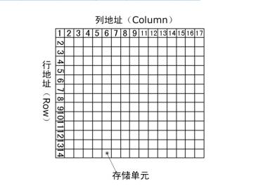

SDRAM的内部是一个存储阵列,你可以把它想象成一张表格。我们在向这个表格中写入数
据的时候,需要先指定一个行(Row),再指定一个列(Column),就可以准确地找到所需要
的“单元格”,这就是SDRAM寻址的基本原理。如图 33.1.1所示:
图 33.1.1 SDRAM寻址原理
图 31.1.1中的“单元格”就是SDRAM存储芯片中的存储单元,而这个“表格”(存储阵列)
我们称之为L-Bank。通常SDRAM的存储空间被划分为4个L-Bank,在寻址时需要先指定其中一个
L-Bank,然后在这个选定的L-Bank中选择相应的行与列进行寻址(寻址就是指定存储单元地址
的过程)。
对SDRAM的读写是针对存储单元进行的,对SDRAM来说一个存储单元的容量等于数据总线的
位宽,单位是bit。那么SDRAM芯片的总存储容量我们就可以通过下面的公式计算出来:
SDRAM总存储容量 = L-Bank的数量×行数×列数×存储单元的容量

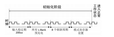

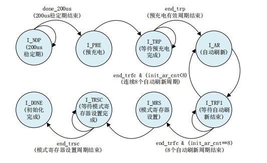

1、芯片初始化
SDRAM芯片上电之后需要一个初始化的过程,以保证芯片能够按照预期方式正常工作,初
始化流程如图 33.1.4所示:
图 33.1.4 SDRAM初始化
SDRAM上电后要有200us的输入稳定期,在这个时间内不可以对SDRAM的接口做任何操作;
200us结束以后给所有L-Bank预充电,然后是连续8次刷新操作;最后设置模式寄存器。初始化
最关键的阶段就在于模式寄存器(MR,Mode Register)的设置,简称MRS(MR Set)。
图 33.1.5 模式寄存器

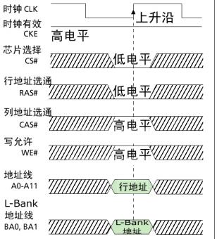

2、行激活
初始化完成后,无论是读操作还是写操作,都要先激活(Ac
tive)SDRAM中的一行,使之
处于活动状态(又称行有效)。在此之前还要进行SDRAM芯片的片选和L-Bank的定址,不过它
们与行激活可以同时进行。
图 33.1.6 行激活时序图
从上图可以看出,在片选CS#(#表示低电平有效)、L-Bank定址的同时,RAS(Row Address
Strobe,行地址选通脉冲)也处于有效状态。此时An地址线则发送具体的行地址。如图中是A0-
A11,共有12个地址线,由于是二进制表示法,所以共有4096个行(2^12=4096),A0-A11的不
同数值就确定了具体的行地址。由于行激活的同时也是相应L-Bank有效,所以行激活也可称为L-Bank有效。

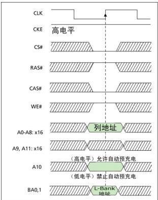

行地址激活之后,就要对列地址进行寻址了。由于在SDRAM中,地址线是行列共用的,因
此列寻址时地址线仍然是A0-A11。在寻址时,利用RAS(Row Address Strobe,行地址选通脉
冲)与CAS(Column Address Strobe,列地址选通脉冲)来区分行寻址与列寻址,如图 33.1.7
所示。
图 33.1.7中“x16”表示存储单元容量为16bit。一般来说,在SDRAM中存储阵列(L-Bank)
的列数小于行数,即列地址位宽小于行地址,因此在列地址选通时地址线高位可能未用到,如
下图中的A9、A11。
另外,列寻址信号与读写命令是同时发出的,读/写命令是通过WE(Write Enable,写使
能)信号来控制的,WE为低时是写命令,为高时是读命令。
图 33.1.7 列选通与读操作时序图

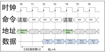

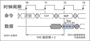

4、 数据输出(读)
在选定列地址后,就已经确定了具体的存储单元,剩下的事情就是数据通过数据I/O通道
(DQ)输出到内存总线上了。但是在CAS发出之后,仍要经过一定的时间才能有数据输出,从
CAS与读取命令发出到第一笔数据输出的这段时间,被定义为CL(CAS Latency,CAS潜伏期)。
CL时间越短,读数据时SDRAM响应就越快。由于CL只在读取时出现,所以CL又被称为读取潜伏
期(RL,Read Latency)。CL的单位与tRCD一样,为时钟周期数,具体耗时由时钟频率决定。

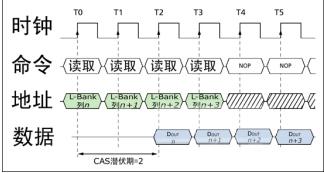

由上图可知,虽然由于读延迟相同可以让数据的传输在I/O端是连续的,但它占用了大量
的内存控制资源,在数据进行连续传输时无法输入新的命令,效率很低。为此,人们开发了突
发传输技术,只要指定起始列地址与突发长度,内存就会依次地自动对后面相应数量的存储单
元进行读/写操作而不再需要控制器连续地提供列地址。这样,除了第一笔数据的传输需要若
干个周期(主要是之前的延迟,一般的是tRCD+CL)外,其后每个数据只需一个周期的延时即
可获得。如图 33.1.12所示:
图 33.1.12 突发连续读操作

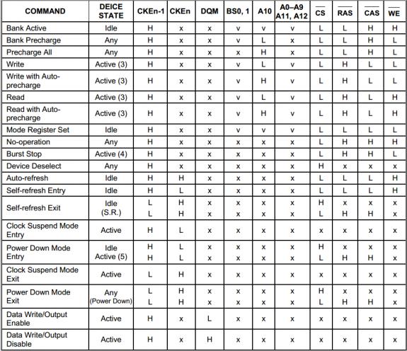

预充电可以通过命令控制,也可以通过辅助设定让芯片在每次读写操作之后自动进行预充
电。现在我们再回过头看看读写操作时的命令时序图(图 33.1.7),从中可以发现地址线A10
控制着是否进行在读写之后对当前L-Bank自动进行预充电,这就是上文所说的“辅助设定”。
而在单独的预充电命令中,A10则控制着是对指定的L-Bank还是所有的L-Bank(当有多个L-Bank
处于有效/活动状态时)进行预充电,前者需要提供L-Bank的地址,后者只需将A10信号置于高
电平。

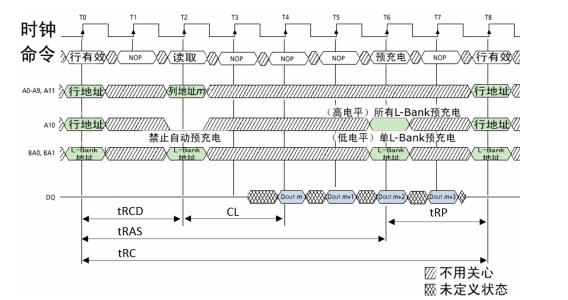

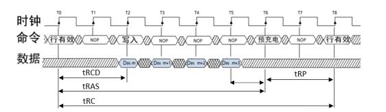

在发出预充电命令之后,要经过一段时间才能发送行激活命令打开新的工作行,这个间隔
被称为tRP(Precharge command Period,预充电有效周期),如图 33.1.13所示。和tRCD、
CL一样,tRP的单位也是时钟周期数,具体值视时钟频率而定。
图 33.1.13 读取时预充电时序图(CL=2、BL=4、tRP=2)
自动预充电的开始时间与上图一样,只是没有了单独的预充电命令,并在发出读取命令时,
A10地址线要设为高电平(允许自动预充电)。可见控制好预充电启动时间很重要,它可以在
读取操作结束后立刻进入新行的寻址,保证运行效率。
写操作时,由于每笔数据的真正写入则需要一个足够的周期来保证,这段时间就是写回周
期(tWR)。所以预充电不能与写操作同时进行,必须要在tWR之后才能发出预充电命令,以确
保数据的可靠写入,否则重写的数据可能出错,如图 33.1.14所示。
图 33.1.14 写入时预充电时序图(BL=4、tWR=1、tRP=2)

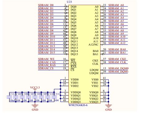

硬件设计
开拓者开发板上SDRAM部分的原理图如图 33.3.1所示。
图 33.3.1 SDRAM原理图
开拓者开发板上的SDRAM芯片型号为W9825G6DH-6,内部分为4个L-Bank,行地址为13位,
列地址为9位,数据总线位宽为16bit。故该SDRAM总的存储空间为4×(2^13)×(2^9)×16 bit
= 256Mbit,即32MB。
W9825G6DH-6工作时钟频率最高可达166MHz,潜伏期(CAS Latency)可选为2或3,突发长
度支持1、2、4、8或全页,64ms内需要完成8K次刷新操作。其他时序参数请大家参考该芯片的
数据手册。

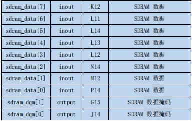

本实验中,各端口信号的管脚分配如下表所示:
表 33.3.1 SDRAM读写测试实验管脚分配

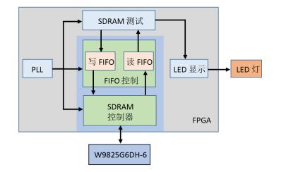

在本次实验中,由于SDRAM的控制时序较为复杂,为方便用户调用,我们将SDRAM控制器封
装成FIFO接口,这样我们操作SDRAM就像读写FIFO一样简单。整个系统的功能框图如图 33.4.1
所示:
图 33.4.1 SDRAM读写测试系统框图
PLL时钟模块:本实验中SDRAM读写测试及LED显示模块输入时钟均为50MHz,而SDRAM控制
器工作在100MHz时钟频率下,另外还需要一个输出给SDRAM芯片的100MHz时钟。因此需要一个
PLL时钟模块用于产生系统各个模块所需的时钟。
SDRAM测试模块:产生测试数据及读写使能,写使能将1024个数据(1~1024)写入SDRAM,
写操作完成后读使能拉高,持续进行读操作,并检测读出的数据是否正确。

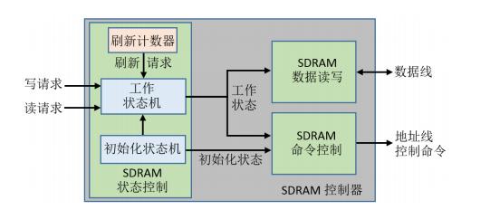

FIFO控制模块:作为SDRAM控制器与用户的交互接口,该模块在写FIFO中的数据量到达用
户指定的突发长度后将数据自动写入SDRAM;并在读FIFO中的数据量小于突发长度时将SDRAM中
的数据读出。
SDRAM控制器:负责完成外部SDRAM存储芯片的初始化、读写及刷新等一系列操作。
Led显示模块:通过控制LED灯的显示状态来指示SDRAM读写测试结果。

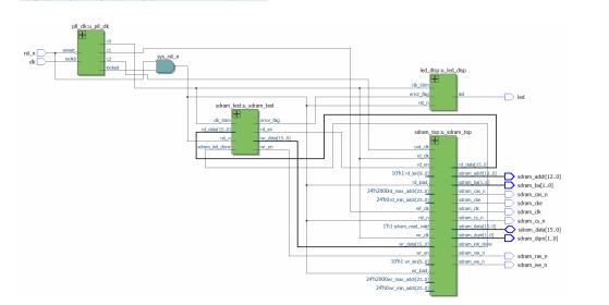

图 33.4.2 顶层模块原理图
SDRAM测试模块(sdram_test)输出读写使能信号及写数据,通过SDRAM控制器将数据写入
SDARM中地址为0~1023的存储空间中。在写过程结束后进行读操作,检测读出的数据是否与写
入数据一致,检测结果由标志信号error_flag指示。LED显示模块根据error_flag的值驱动LED
以不同的状态显示。当SDRAM读写测试正确时,LED灯常亮;读写测试结果不正确时,LED灯闪
烁。
顶层模块的代码如下:
1
module sdram_rw_test
2

顶层模块中主要完成对其余模块的例化,需要注意的是由于SDRAM工作时钟频率较高,且
对时序要求比较严格,考虑到FPGA内部以及开发板上的走线延时,为保证SDRAM能够准确的读
写数据,我们输出给SDRAM芯片的100MHz时钟相对于SDRAM控制器时钟有一个相位偏移。程序中
的相位偏移时钟为clk_100m_shift(第48行),相位偏移量在这里设置为-75deg。
由于SDRAM控制器被封装成FIFO接口,在使用时只需要像读写FIFO那样给出读/写使能即可,
如代码82~98行所示。同时控制器将SDRAM的阵列地址映射为线性地址,在调用时将其当作连续
存储空间进行读写。因此读写过程不需要指定Bank地址及行列地址,只需要给出起始地址和结
束地址即可,数据在该地址空间中连续读写。线性地址的位宽为SDRAM的Bank地址、行地址和
列地址位宽的总和,也可以理解成线性地址的组成结构为{ bank_addr[1:0], row_addr[12:0],
col_addr[8:0]}。
程序第88行及第92行指定SDRAM控制器的数据突发长度,由于W9825G6DH-6的全页突发长度
为512,因此控制器的突发长度不能大于512。

SDRAM读写FIFO控制模块在SDRAM控制器的使用过程中起到非常重要的作用,它一方面通过
用户接口处理读写请求,另一方面通过控制器接口完成SDRAM控制器的操作。它的存在为用户
屏蔽了相对复杂的SDRAM控制器接口,使我们可以像读写FIFO一样操作SDRAM控制器。
如程序中第162~188行所示,FIFO控制模块优先处理SDRAM写请求,以免写FIFO溢出时,用
于写入SDRAM的数据丢失。当写FIFO中的数据量大于写突发长度时,执行写SDRAM操作;当读FIFO
中的数据量小于读突发长度时,执行读SDRAM操作。

SDRAM控制器主要例化了三个模块:SDRAM状态控制模块、SDRAM命令控制模块、SDRAM数据
读写模块。下图为SDRAM控制器的功能框图:
图 33.4.3 SDRAM控制器功能框图
SDRAM状态控制模块根据SDRAM内部及外部操作指令控制初始化状态机和工作状态机;
SDRAM命令控制模块根据两个状态机的状态给SDRAM输出相应的控制命令;而SDRAM数据读写模
块则负责根据工作状态机控制SDRAM数据线的输入输出。

123 `I_AR
: init_state
<= `I_TRF
124 //等待自动刷新结束,TRC_CLK个时钟周期
125 `I_TRF
: init_state
<= (`end_trfc
126 //连续8次自动刷新操作
127
((init_ar_cnt
== 4'd8
) ? `I_MRS
: `I_AR
) : `I_TRF
128 //模式寄存器设置
129 `I_MRS
: init_state
<= `I_TRSC
130 //等待模式寄存器设置完成,TRSC_CLK个时钟周期
131 `I_TRSC
: init_state
<= (`end_trsc
) ? `I_DONE
: `I_TRSC
132 //SDRAM的初始化设置完成标志
133 `I_DONE
: init_state
<= `I_DONE
134
default: init_state
<= `I_NOP
135
endcase
136
end

SDRAM状态控制模块的任务可以划分为三部分:SDRAM的初始化、SDRAM的自动刷新、以及
SDRAM的读写。在本模块中我们使用两个状态机来完成上述任务,其中“初始化状态机”负责
SDRAM的初始化过程;而“工作状态机”则用于处理自动刷新以及外部的读写请求。
本章的简介部分对SDRAM的初始化流程(图 33.4.4)作了简单介绍,由此我们可以画出初始
化状态机的状态转换图如下所示:
图 33.4.4 初始化状态机——状态转换图
如上图所示,SDRAM在上电后要有200us的输入稳定期。200us结束后对所有L-Bank预充电,
然后等待预充电有效周期(tRP)结束后连续进行8次自动刷新操作,每次刷新操作都要等待自
动刷新周期(tRC)。最后对SDRAM的模式寄存器进行设置,并等待模式寄存器设置周期(tRSC)
结束。到这里SDRAM的初始化也就完成了,接下来SDRAM进入正常的工作状态。

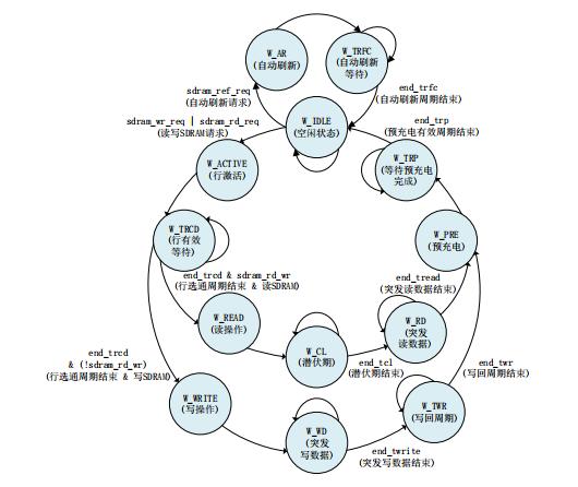

工作状态机的状态转换图如下所示:
图 33.4.5 工作状态机——状态转换图
工作状态机在空闲状态时接收自动刷新请求和读写请求,并根据相应的操作时序在各个状
态之间跳转。例如,在接收到自动刷新请求后,跳转到自动刷新状态(此时SDRAM命令控制模
块sdram_cmd会向SDRAM芯片发送自动刷新命令),随即进入等待过程,等自动刷新周期(tRC)结束后刷新操作完成,工作状态机回到空闲状态。
由本章简介部分可知,无论读操作还是写操作首先都要进行“行激活”,因此工作状态机
在空闲状态时接收到读请求或写请求都会跳转到行激活状态,然后等待行选通周期(tRCD)结
束。接下来判断当前执行的是读操作还是写操作,如果是读操作,需要在等待读潜伏期结束后
连续读取数据线上的数据,数据量由读突发长度指定;如果是写操作,则不存在潜伏期,直接
将要写入SDRAM中的数据放到数据线上,但是在最后一个数据放到数据线上之后,需要等待写
入周期(tWR)结束。
需要注意的是,由于W9825G6DH-6在页突发模式下不支持自动预充电,上述读写操作过程
中都选择了禁止自动预充电(地址线A10为低电平)。因此在读写操作结束后,都要对SDRAM进
行预充电操作,并等待预充电周期结束才回到空闲状态。

SDRAM命令控制模块根据状态控制模块里初始化状态机和工作状态机的状态对SDRAM的控
制信号线及地址线进行赋值,发送相应的操作命令。SDRAM的操作命令是sdram_cke、sdram_cs_n、
sdram_ras_n、sdram_cas_n、sdram_we_n等控制信号的组合,不同的数值代表不同的指令。
W9825G6DH-6不同的操作命令与其对应的各信号的数值如下图所示(其中字母H代表高电平,L
代表低电平,v代表有效,x代表不关心):
图 33.4.6 SDRAM操作指令

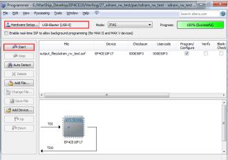

下载验证
首先我们打开SDRAM读写测试工程,在工程所在的路径下打开sdram_rw_test/par文件夹,
在里面找到“sdram_rw_test.qpf”并双击打开。注意工程所在的路径名只能由字母、数字以
及下划线组成,不能出现中文、空格以及特殊字符等。工程打开后如图 33.5.1所示。
图 33.5.1 SDRAM读写测试工程
将下载器一端连电脑,另一端与开发板上对应端口连接,最后连接
电源线并打开电源开关。
开拓者开发板实物图如下所示:
图 33.5.2 开拓者开发板图
接下来我们下载程序,验证SDRAM读写测试。
工程打开后通过点击工具栏中的“Programmer”图标打开下载界面,通过“Add File”按
钮选择sdram_rw_test/par/output_files目录下的“sdram_rw_test.sof”文件。开发板电源
打开后,在程序下载界面点击“Hardware Setup”,在弹出的对话框中选择当前的硬件连接为
“USB-Blaster[USB-0]”。然后点击“Start”将工程编译完成后得到的sof文件下载到开发板
中,如图 33.5.3所示。
图 33.5.3 程序下载界面
下载完成后开发板上最右侧的LED灯常亮,说明从SDRAM读出的1024个数据与写入的数据相
同,SDRAM读写测试程序下载验证成功。
