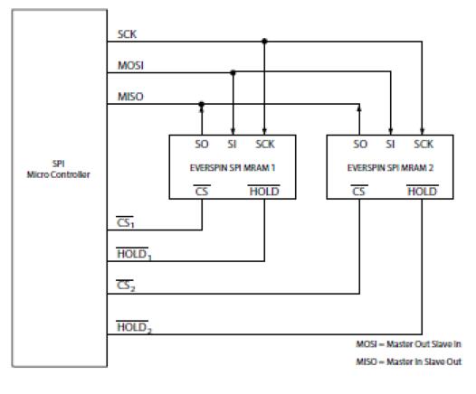

单个或多个设备可以连接到总线,如图2所示。SCK,SO和SI引脚在设备之间通用。每个器件都需要分别驱动CS和HOLD引脚。
图2 –系统配置

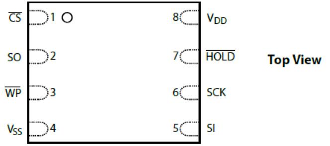

图3 –引脚图所有8-DFN封装

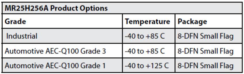

产品版本和选件
MR25H256A已批量生产,建议用于所有新设计。
宇芯电子代理商Everspin MRAM型号产品
型号容量位宽电压(V)温度封装MOQ /托盘MOQ /卷带
MR25H256CDC256Kb32Kx83.3V-40℃ to +85℃8-DFN5704,000
MR25H256MDC256Kb32Kx83.3V-40℃ to +125℃8-DFN5704,000
MR25H256CDF256Kb32Kx83.3V-40℃ to +85℃8-DFN sf5704,000
MR25H256MDF256Kb32Kx83.3V-40℃ to +125℃8-DFN sf5704,000
