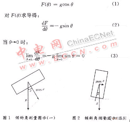

1 倾斜角测量原理
对于轴加速度传感器,当它的传感方向和重力加速度方向一致时,假如此时为零倾斜角度,设加速度传感器测量结果为F(θ),θ为倾斜角度,g为重力加速度,如图1所示。
所以当倾斜角θ太小时,测量的分辨率就会太小,当角度足够大时精度才会上升。所以对一轴倾斜角传感器的运用是:把它的传感方向与重力加速度方向垂直时的状态设为零倾斜角度,文献运用此方法测量倾斜角,如图2所示,此时:
此时倾斜角度小时测量精度高,而对于一轴加速度传感器而言,只能测一个方向的倾斜角。所以用一个两轴加速度传感器,两个传感方向皆垂直于重力加速度,当两轴倾斜角倾斜时,加速度传感器测量结果为:

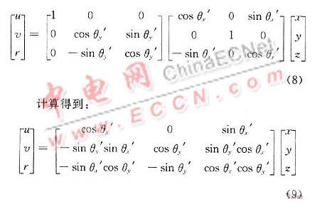

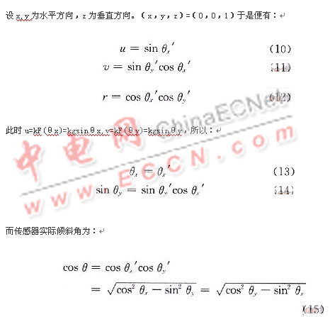

如何利用θx,θy求出倾斜角θ。首先定义两组三轴向量:[x,y,z]为参考O倾斜向量,[u,v,r]为倾斜后的向量。如图3所示,设向量[z,y,z]先绕y轴倾斜,再绕x轴倾斜,所以从[x,y,z]到[u,v,r]的转换为:
所以只要得出两轴加速度传感器测量结果F(θx)和F(θy)就可以计算出θx和θy,进而知道总的倾斜度。
同一轴传感器,两轴传感器测量精度有限,当θx,或θy越接近±兀/2时,分辨率越低。只有在倾斜角度接近O时分辨率最高。利用两轴加速度传感器的这种测量方法可以实现全方位倾斜测量。

运用三轴加速度计测量倾斜角就必须把测量范围分为两档,一档为倾斜角为-π/4~π/4,二档为倾斜角为(-π/2~-π/4)&(π/4~π/2)。当倾斜角度在±π/4之间时,
,这里以F(θz)的值作为划分档次的依据。在一档中F(θx),F(θy)的分辨率很高,此时相当于运用一个两轴加速度传感器测量全方位,低摆幅倾斜角,运用式(15)可以计算倾斜角。在二档中F(θz)的分辨率都很高,此时相当于运用一个一轴加速度传感器测量全方位,高倾斜角度的倾斜角,运用式(1)可以计算倾斜角。

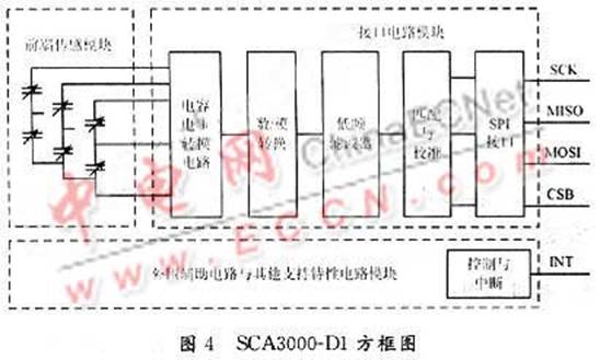

2 SCA3000
传感器的微型化、智能化、低功耗是当今传感器发展的必然趋势,微电子机械系统技术(MicroElectro,Mechanical Systems,MEMS)是传感器微型化发展道路上的一项重要技术。SCA3000-D1是VTI公司的全数字化三轴加速度计,量程±2g,电源电压3.3 V,64组缓冲存储器记录数据,在系统一级上面,有先进的性能和有效节能方式,频率响应可选,SPI数字串口通信,抗冲击力强,可以应用于许多恶劣的条件下。
2.1传感器前端
前端单元采用了耐用、稳定、低功耗和噪声的电容传感器,这个前端单元包含三个加速度传感块。由于结构原因,三个加速度传感块传感方向与直角坐标成45°角,所以在接口电路模块中有一个匹配处理,加速度导致电容变化接着在信号调理电路中转化为电压变化。2.2 接口电路
传感单元连接一个电容电压转换器,接下来在模拟领域校准,信号通过ADC转换器转换为数字信号,ADC信号被分离成三个信号处理通道,经过低通滤波器和骤减。之后,信号配合上直角坐标系和传输给输出寄存器。在一般测量中,加速度数据能够通过串行总线SPI读出。

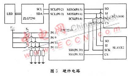

3 硬件设计
在此运用ARM7微控制器LPC2210和三轴加速度计SCA3000测量数据。运用ZLG7290控制LED显示倾斜角度,保留一组SPI接口用于扩展功能。
如图5所示,LPC2294通过SPI总线连接SCA3000,通过I2C总线连接ZLG7290,开关S1,S2,S3,S4用做校准功能使用,具体运用后面介绍。
SPI是一个全双工的同步串行接口,一个SPI总线可以连接多个主机和多个从机,但是在同一时刻只允许一个主机操作总线,总线上只能有一个主机和一个从机通信。SPI总线一般由3~5根线组成,如图5所示为经典的4线SPI连接电路,一个主机连接两个从机,主出从进(Master Out Slave In,MOSI),主入从出(Master In Slave Out,MISO),串行时钟(Serial ClocK,SCK),片选(Chip Select,CSB)低有效,工作时SSO,SSl只能有一个为低。主机一般为微控制器产生串行时钟,从机接收时钟。SCA3000一般作为从机组成一个系统。
SCA3000SPI帧格式和传输协议如图6所示。
当CSB为低时,SPI帧触发,每一帧数据有16 b,MOSI线上前8 b包含需要读/写的寄存器地址和读/写控制,其中前6 b为寄存器地址,第7 b为读/写控制,1为读,O为写,第8 b为0,MOSI线上后8 b为需要写的数据,读时不要考虑上面的数据。MOSI线上数据是在时钟上升沿被采样,而在MISO线上数据在时钟下降沿被装载。
MISO线上,第2 b为前一SPI帧的帧错误比特,第7 b始终为1,第8 b为当前帧数据的奇偶校验位。后8位数据为要读取的数据,在写过程中为地址寄存器中先前数据。

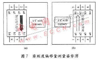

4.1 零点偏移
零刻度偏移的解决方案,当倾斜角较小时,z轴数据的分辨率极低,影响测量精度,所以此时运用其中两轴进行倾斜角测量将更精确。为提高精度,需要对倾斜角传感器进行调零校正,校正后的结果将是测量值减去偏移值后的数据。偏移值的测量方法有两种:
(1)将传感器放置在一个校准水平面上,此时的输出即为偏移值。
(2)如图7所示,测量出图7(a).(b)姿势的输出VA,VB偏移值为(VA+VB)/2。

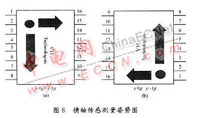

4.2 横轴传感

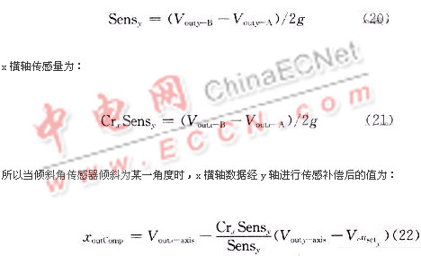

横轴传感补偿方案,由于组合封装或者器件本身结构原因,三轴加速度计存在横轴传感现象,三轴加速度计的横轴传感的度量有下式定义:
式中:Sx,Sz为横轴方向测得的传感量,Sy为测试方向测得的传感量,由于横轴传感的存在,使得测量结果不准确,所以需要对输出结果进行补偿,首先来考虑两轴间的传感补偿,如图8所示。
图8中,测试方向为y轴方向,加速度传感器如图8(a)样式放置时,x轴输出为Voutx-A,y轴输出为Vouty-A;加速度传感器如图8(b)样式放置时,x轴输出为Voutx-B,y轴输出为Vouty-B,测试方向y轴传感量为:
式中:xoutComp为补偿后的x轴数据;Vouty-axis为x轴测量数据;Vouty-axis为y轴测量数据;Voffsety为y轴数据偏移值。同样,z轴数据对x轴数据进行补偿后得到x轴数据的校准值。4.3 数据融合

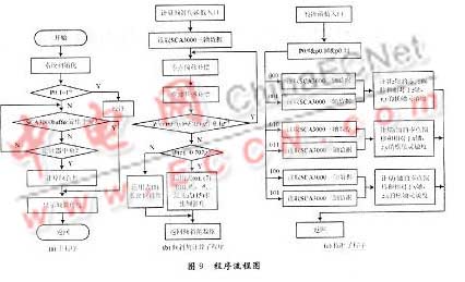

5 软件设计
程序主要分三部分,主程序main,倾斜角计算子程序tlitcalculate和校准子程序calibrate,在对SCA3000进行操作时,还要调用SPI读写程序,在对ZLG7290进行操作时调用I2C读写子程序。
如图9所示,在倾斜角传感器第一次使用前必须对其进行校准,包括测量各轴的零点偏移,各轴的横轴传感量,当PO.1置高时进入校准状态。在校准中,PO.9&PO.10&PO.11=000时,将SCA3000按z轴垂直向上放置;PO.9&P0.10&P0.11=001时,将SCA3000按z轴垂直向下放置;PO.9&P0.10&P0.11=OlO时,将SCA3000按x轴垂直向上放置;P0.9&PO.10&PO.11=01l时,将SCA3000按x轴垂直向下放置;P0.9&PO.10&P0.11=100时,将SCA3000按y轴垂直向上放置;P0.9&P0.10&P0.11=101时,将SCA3000按y轴垂直向下放置。综合各个状态时的数据完成零点偏移和横轴传感量计算。实际运用中,SCA3000安装在平台上时不可能保持xy轴与平台完全平行,z轴完全垂直平台。所以在进行测量前必须取得平台水平放置时SCA3000的输出值,将其设为初始值保存于FLASH中。
在倾斜角计算中。首先读数据进行零点偏移补偿和横轴传感补偿,接着对严重污染的数据丢弃,进行数据融合,再判断倾斜角度大小。当角度较小时,利用两轴数据进行计算,当角度过大时运用三轴数据进行计算。
主程序中,采用定时器中断和SCA3000缓存器中断两个中断对SCA3000数据进行读写。保证数据的实时性。
