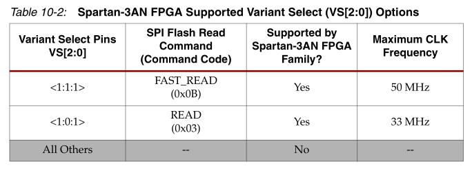

尝试编程spartan3s50an fpga错误
我正在尝试编程spartan3s50an FPGA并且它给了我这个错误。
这些是我设置的配置
VSEL​​引脚0的值:VSEL引脚1的0值:VSEL引脚的0值:MODE引脚的0值M0:MODE引脚的1值M1:MODE引脚的1值M2:CFG_RDY的1值(INIT_B):来自Done引脚的1DONEIN输入:1
“配置数据下载到FPGA不成功.DONE没有变高,请检查配置设置和spi模式设置。”
请帮我解决这个问题

杨玲
2019-7-29 10:28:51
您应该上拉变量选择引脚VS [2:0]。
来自Spartan 3 Generatuion用户指南
UG332:
-  Gabor
以上来自于谷歌翻译
以下为原文
You should pull up the Variant select pins VS[2:0].  From the Spartan 3 Generatuion User's guide
ug332:
-- Gabor

张晓宁
2019-7-29 10:38:20
来自UG332 v1.6
当iMPACT 9.1i配置Spartan-3AN FPGA时,它首先对内部SPI Flash PROM进行编程。
完成此配置后,将触发重新启动,并且FPGA将从内部SPI PROM进行自我配置。
当重启被触发时,模式引脚M [2:0]被采样。
要使配置成功完成,FPGA模式选择引脚必须设置为M [2:0] =,这是内部主SPI模式。
如果从iMPACT进行配置,并且模式引脚设置为JTAG模式M [2:0] =,则FPGA的配置将无法完成。
要完成FPGA的配置,您只需将模式引脚更改为内部主SPI模式,并将PROG引脚脉冲触发配置,或通过iMPACT重新配置。
在iMPACT 9.2i及更高版本中,您可以选择直接通过JTAG模式配置FPGA,也可以编程内部SPI PROM,然后通过内部主SPI模式进行配置。
如果您使用IMPACT 9.2i或更高版本,则下载到FPGA或内部SPI闪存应该已经成功。
如果您使用的是早期版本的IMPACT,则MODE和VSEL引脚对于成功至关重要,并且(正如Gabor指出的那样)VSEL引脚设置不正确。
Spartan-3AN系列在VSEL引脚上有内部上拉电阻,您无需将任何其他内容连接到VSEL引脚(除非配置后VSEL引脚是用户IO引脚)。
当然,即使使用JTAG,也必须取消激活PROG_B(必须为高电平)才能使FPGA配置或下载成功。
您使用的是什么版本的IMPACT?
IMPACT是否为FPGA返回正确的ID代码?
IMPACT会发现内部SPI闪存吗?
- 鲍勃埃尔金德

From UG332 v1.6
When iMPACT 9.1i configures the Spartan-3AN FPGAs, it first programs the internal SPI Flash PROM. After this configuration is complete, a reboot is triggered and the FPGA configures itself from the internal SPI PROM. When the reboot is triggered, the mode pins M[2:0] are sampled. For the configuration to complete successfully, the FPGA mode select pins must be set to M[2:0] = <0:1:1>, which is the Internal Master SPI mode.
If you are configuring from iMPACT and your mode pins are set to JTAG mode M[2:0] = <1:0:1>, configuration of the FPGA will not complete. To finish configuration of the FPGA, you can simply change the mode pins to Internal Master SPI mode and pulse the PROG pin to trigger configuration, or reconfigure through iMPACT.
In iMPACT 9.2i and later, you have the option to either configure the FPGA directly through JTAG mode or to program the Internal SPI PROM and then configure through Internal Master SPI mode.
If you are using IMPACT 9.2i or later, your download to the FPGA or internal SPI flash memory should have been successful.
If you are using an earlier version of IMPACT, your MODE and VSEL pins are critical for success, and (as Gabor points out) the VSEL pins are set incorrectly.  Spartan-3AN family has internal pulllups on the VSEL pins, you need not connect anything else to the VSEL pins (unless the VSEL pins are user IO pins after configuration).
And of course, PROG_B must be de-asserted (must be HIGH) for FPGA configuration or download to be successful, even when using JTAG.
What version of IMPACT are you using?  Does IMPACT return the correct ID code for the FPGA?  Does IMPACT discover the internal SPI flash memory?
