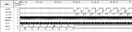

时序
仿真图

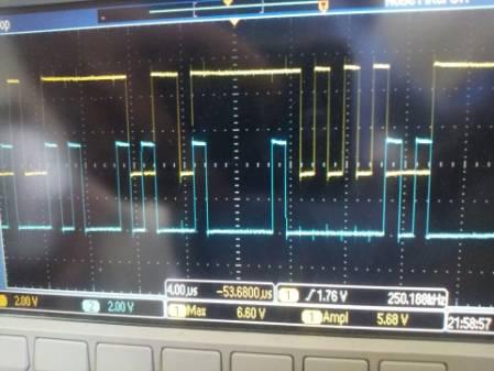

结果图(任选的两个输出IO口测试的)

china.support@analog.com这个邮箱回复过您。首先对于SCLK频率的选择,SPI时钟的频率要比ADCLK、CDSCLK1/2要小。并且您如果用单通道mode的话,configuration寄存器的D5要选择为0.
您的示波器的波形是SPI的写时序吗?能告知哪个信号是SLOAD,哪个是SCLK吗?您需要参看一下AD9826的数据手册,page11,Figure10,在一个SLOAD为低的区域内,至少要包含16vit的数据。看您的波形,好像只包含了8bit。

SPI的时钟频率sclk我之前已经按照您邮箱的回复改正了。。
示波器里的波形是输入接地时9826的输出1脚和8脚的波形。。。
寄存器的配置我也改过的。配置肯定是正确的。。波形图和上面的仿真时序图一样

你是说上图里面的蓝色波形是pin1的波形,就是CDSCLK1的波形吗?如果是的话,为什么频率是不固定的?您是否可以留下您详细的联系方式,或者将联系方式发送到
