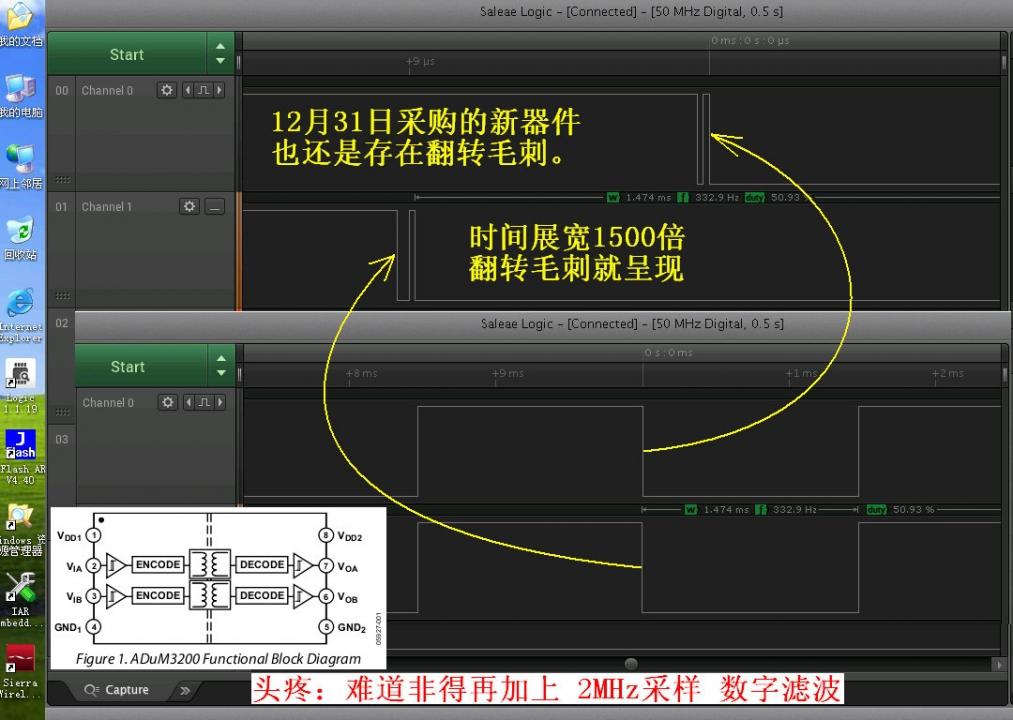

ADuM3200隔离输出检测到20nS毛刺脉冲
单片机 IO 隔离输出:电路摘要如图一:
每一边的 VDD对GND 都就近 1cm内加有 1uF高频电容。
同样的测量环境;同样的逻辑分析仪:
在 ADuM3200 的输入 时间标尺 放大到 10nS 无毛刺 。
可 ADuM3200 的输出 却总是 存在 10nS 到20nS 的毛刺。
急求 AD 公司 技术专家 给予 解答 ,万分感谢 。。急。。

1.       是否换了芯片还是有同样的现象
2.       建议把隔离模块换成直流电源,另外电源到芯片的联系是否太长?

谢谢 您的 关注。。。现在 情况 基本查明了 ——
首先 该电路板 是 给 SOP8 光耦合设计的,
信号输出 有一个 910欧的 上拉电阻 = 5mA 地电流。
再加上临时测试 “地” 回路导线 有点长 (20厘米),
取消 910欧 电阻,再缩短 地回路,毛刺就很难捕捉到了。
ADuM1200 和 ADuM3200 在临时测试板上 已经很少毛刺了,
这样 俺就可以 放心的 开始 做 正式的 PCB 板子了,谢谢各位。
