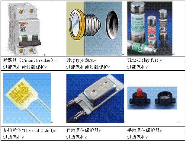

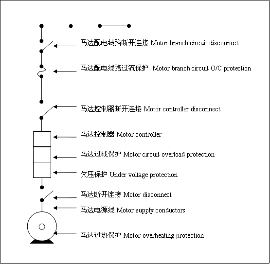

附图Fig-1,摘自CEC Part I,说明了马达主回路的一些保护措施。我们先了解一下主要的马达保护器的分类与用法,如表-1:
表-1马达保护措施的比较表
注:为了对马达保护器有个初步印象,请参考附图Fig-2.

Fig-1马达控制与保护电路
Fig-2 马达保护设备例图
