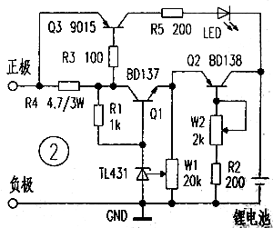

上图就是日本产万胜锂-二氧化锰电池,3伏电压,不可充电,单节体积15x40毫米。 可充电锂离子电池 可充电锂离子电池是目前手机中应用最广泛的电池,但它较为“娇气”,在使用中不可过充、过放(会损坏电池或使之报废)。因此,在电池上有保护元器件或保护电路以防止昂贵的电池损坏。 锂离子电池充电要求很高,要保证终止电压精度在1%之内,目前各大半导体器件厂已开发出多种锂离子电池充电的IC,以保证安全、可靠、快速地充电。 形象的工作原理比喻: 现在将锂离子电池原理和充放电机理,用生活中常见的泡沫现象来比喻。锂离子电池如同 一堆肥皂泡沫,泡内储存的就是电能。当充电时,汽泡会随着充电时间加长而不断增大,当超过其极限值时汽泡就会破裂,此时即损坏了锂电晶型,造成永久性损坏。 这是一种恒流恒压的锂电池充电控制板,图中Q1、R1、W1、TL431组成精密可调稳压电路。Q2、W2、R2构成可调恒流电路。Q3、R3、R4、R5、LED为充电指示电路。随着被充电锂电池电压逐渐上升,充电电流将逐渐减小,待电池充满后R4上的压降不断减小,最终使Q3截至,LED熄灭,为了保证电池能充足,请在指示灯熄灭后继续充电1~2小时,使用时需要在Q2、Q3装适当大小的散热片。 |
