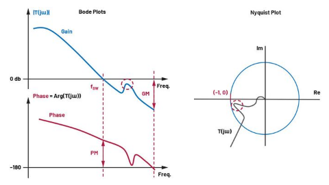

运放深反馈自激,是Aᴏʟ的问题,即使负载为纯阻性,但若自身相移已达 180° 而Aᴏʟ仍大于1,就会自激,放大器,工作频率必须远离Aᴏʟ的「极」点,而通带的幅频特性应该平直,相频特性应至少有 45° 的相位裕量,用于震荡器的放大器也该如是,BigNot,是因为双反馈网络形成了带阻特性或相位突变,其实跟RC震荡器的原理相若。
