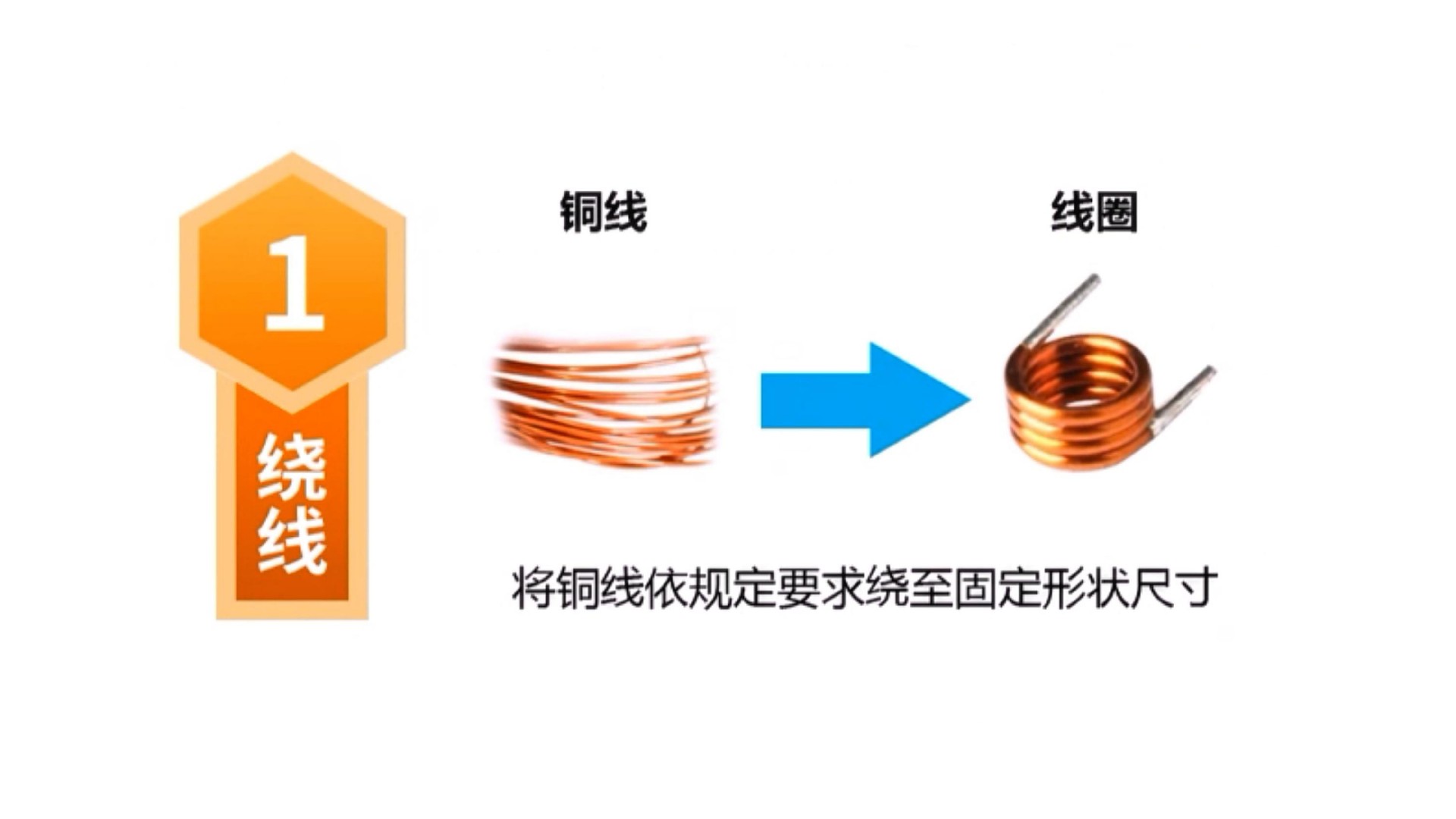

线圈绕制:毫米级精度的艺术 材料选择:采用高导电性铜线(如漆包铜线),其绝缘漆膜厚度需控制在微米级,确保耐压性与信号完整性。 设备与工艺:通过数码控制自动绕线机,将铜线绕制成特定形状(如方形或圆形),绕制层数、间距与张力参数均需精准调控。例如,公差控制在±5%以内,确保电感量稳定性。

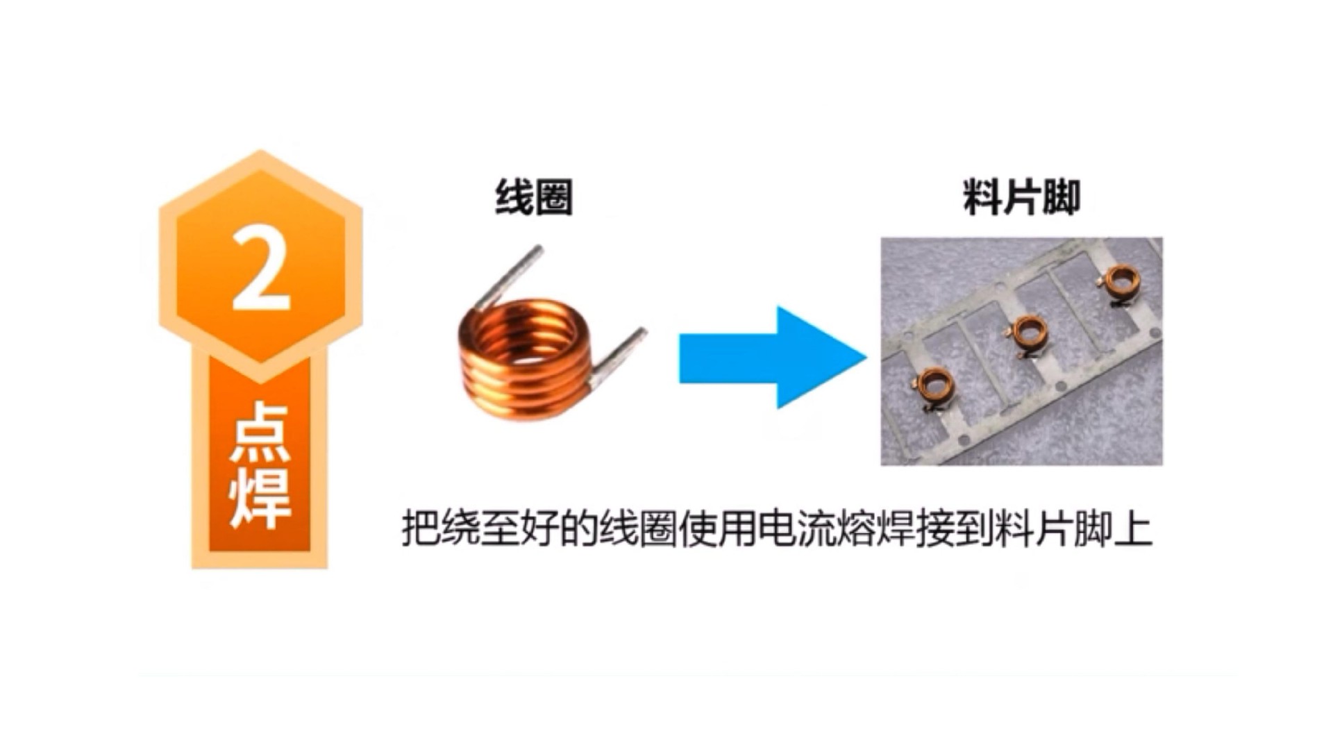

点焊与料片集成:构建导电骨架 点焊技术:采用激光焊接或高频感应焊接,将线圈端头与金属料片(如铜合金)熔接,形成导电通路。 料片设计:料片需预留折弯脚位与磁粉填充空间,其表面需经纳米级抛光处理,降低后续压制摩擦力。

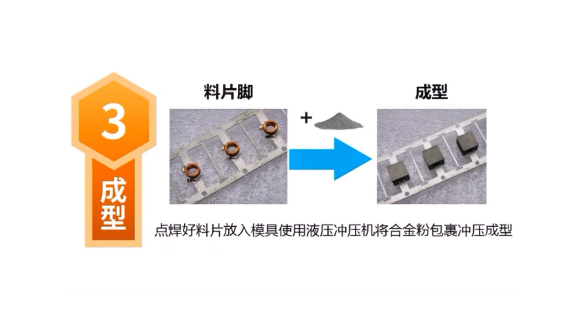

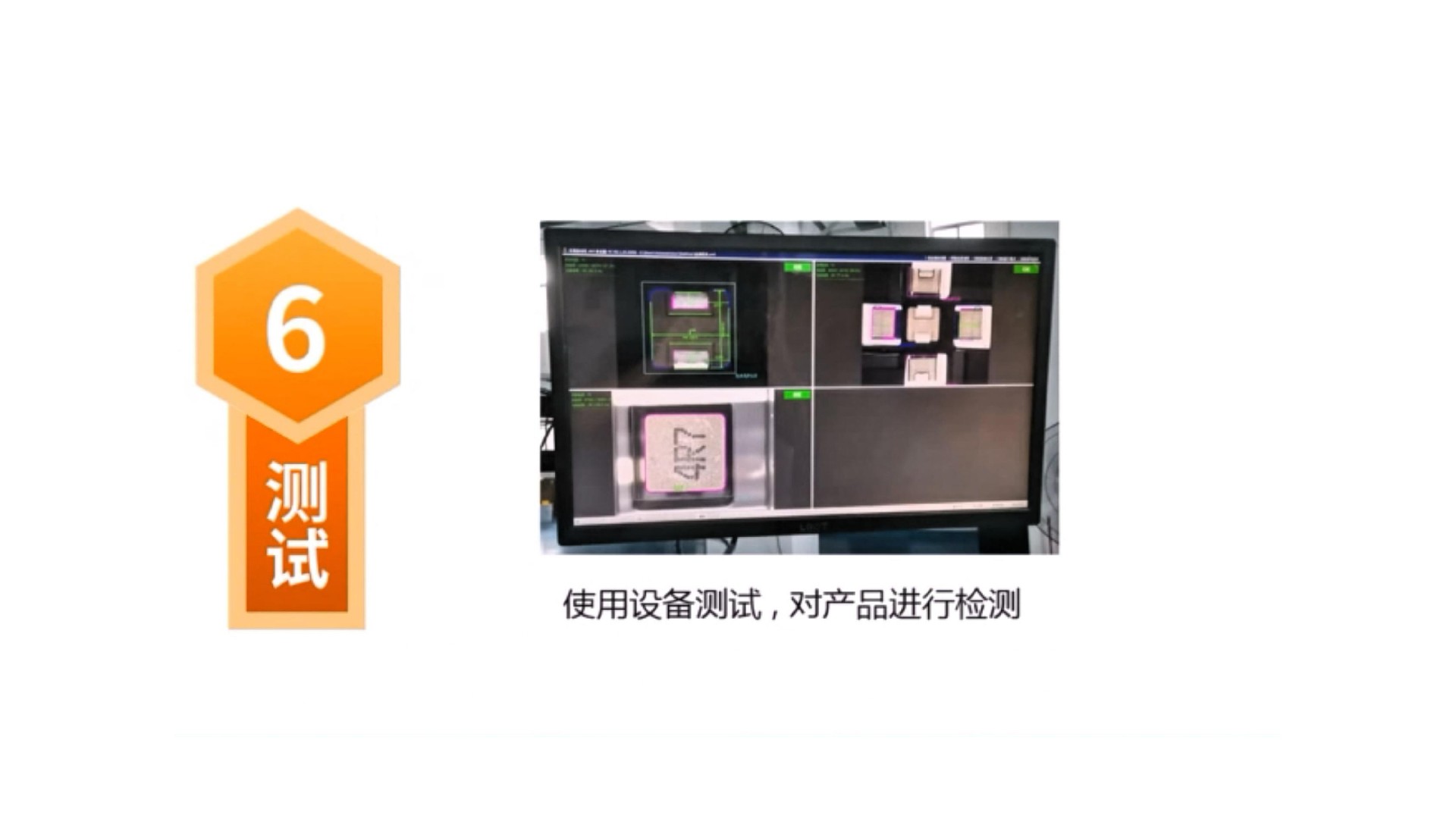

磁粉压制:高压与高温的双重淬炼 磁粉选择:以铁粉或合金磁粉为主 压制工艺:将线圈-料片组件置于液压冲压机模具中,分阶段施加压力,使磁粉紧密包裹线圈。通过高温使金属晶格重组,再以冷固化,实现致密结构。 缺陷控制:通过超声波探伤检测压制裂纹,X射线荧光光谱仪分析磁粉分布均匀性,确保产品无局部磁饱和风险。

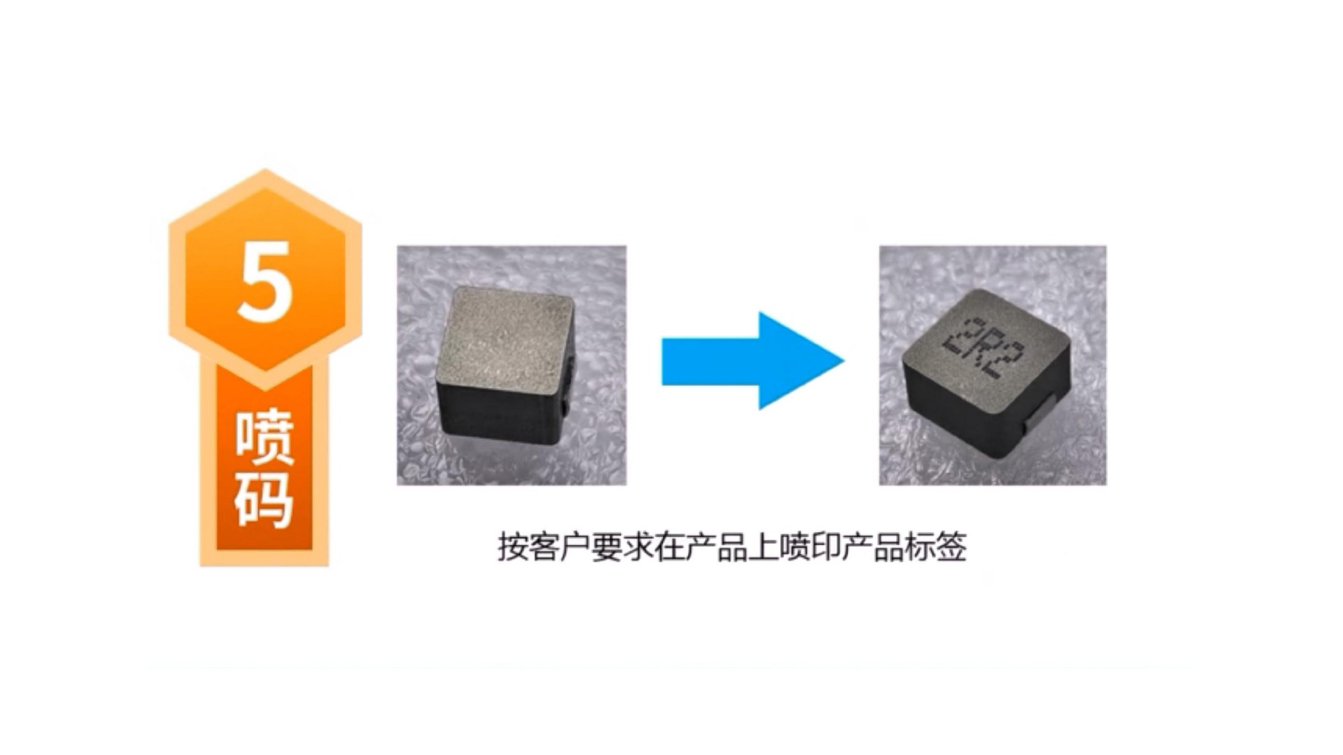

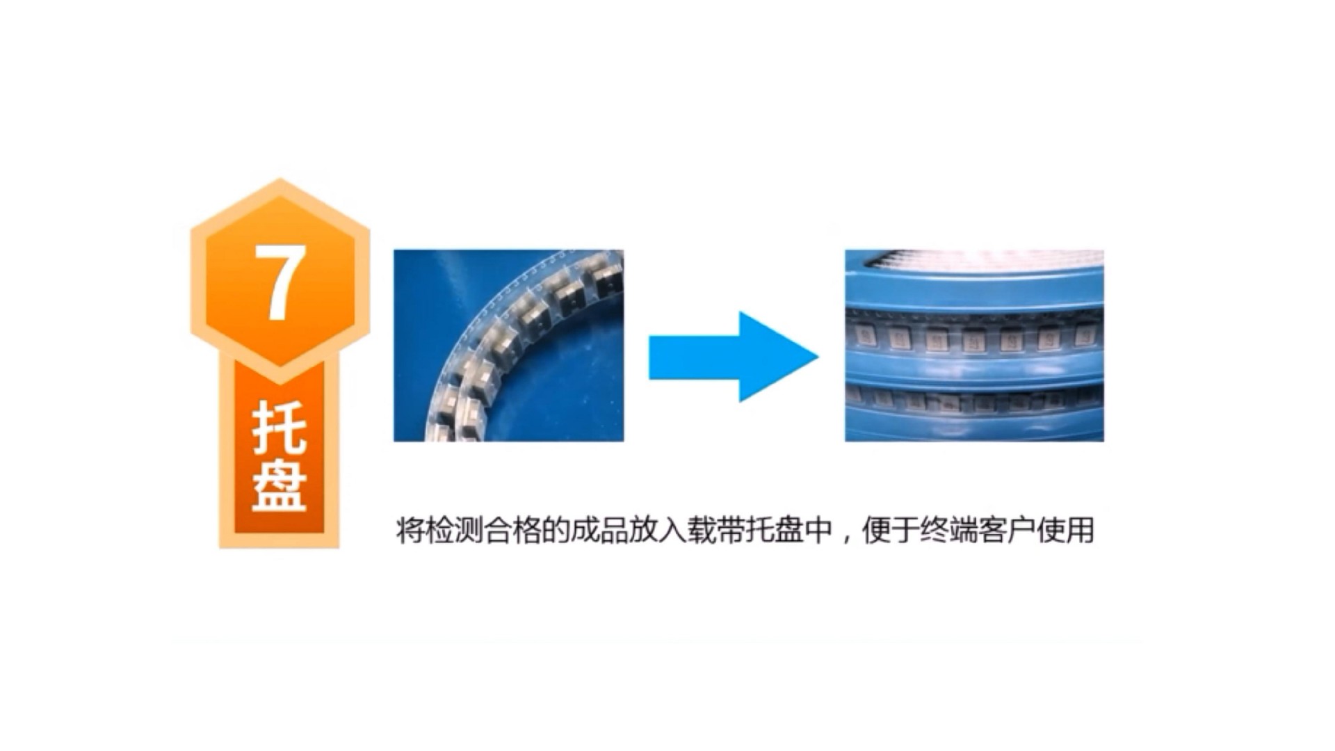

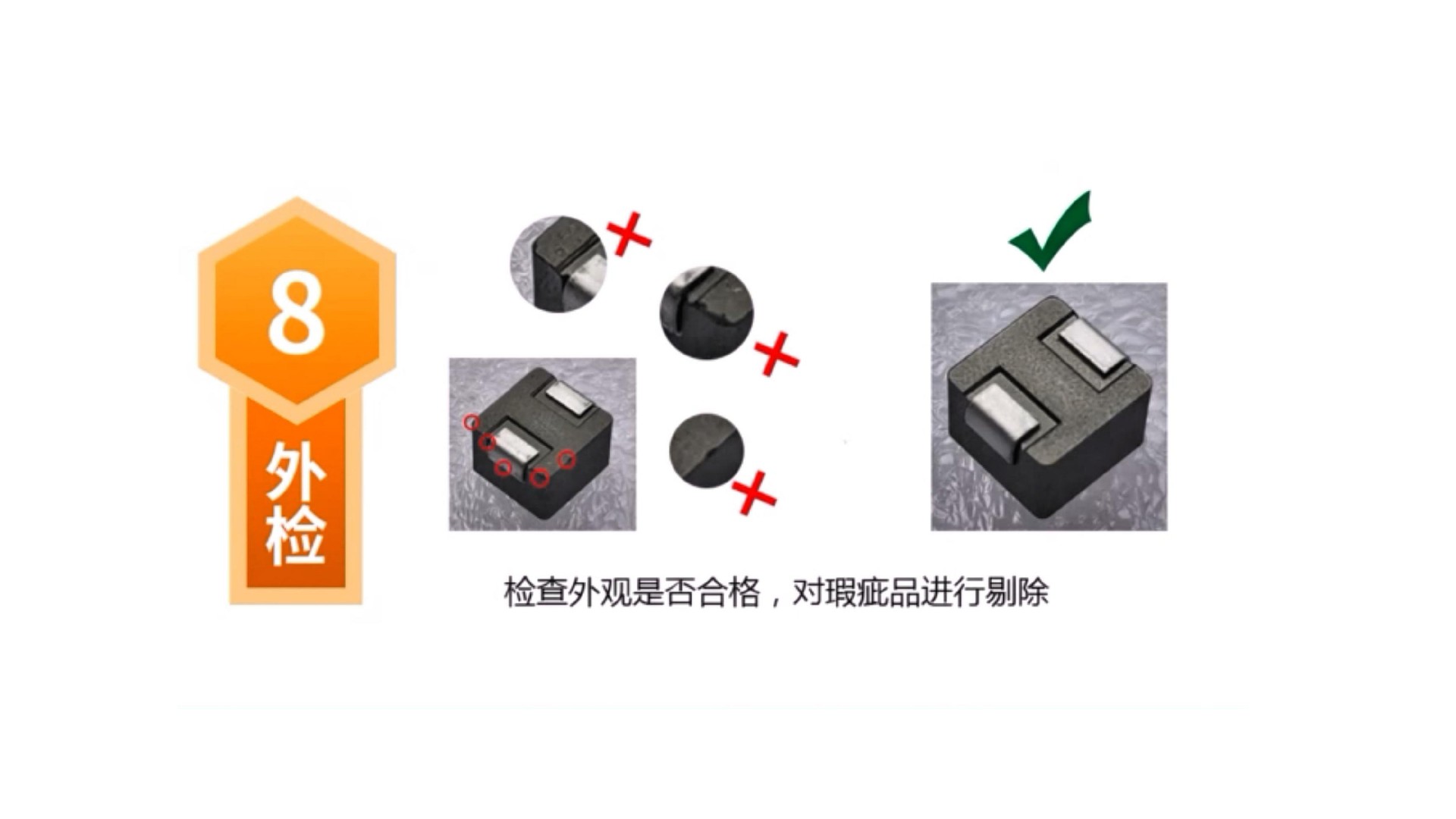

后处理:细节决定品质 端脚成型:自动折弯机将料片端脚弯折至贴合产品表面,角度公差≤±1°,便于SMT贴片安装。 标识与包装:激光喷码机打印产品型号与批次号,编带机将成品装入防静电载带,最终以真空包装确保运输安全。
