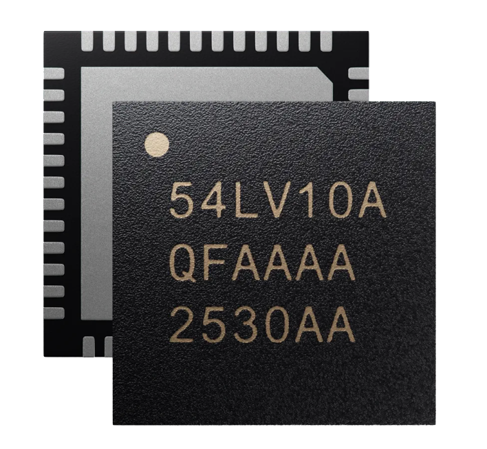

全球低功耗无线连接解决方案领导者Nordic Semiconductor推出nRF54LV10A系统级芯片,为微型医疗设备树立集成度、性能及电池寿命的新标杆。该芯片专为空间受限、低电压的蓝牙低功耗应用设计,可直接由单枚氧化银纽扣电池供电,是可穿戴生物传感器、持续血糖监测仪及其他医疗应用的理想选择。

nRF54LV10A作为Nordic Semiconductor新一代nRF54L系列无线SoC的第五款产品,专为追求极致低功耗与可靠连接的应用而设计,在最小尺寸封装中提供精准匹配的功能特性。其特性包括支持1.2-1.7V供电电压范围、运输存储时低于50nA的系统休眠模式,以及采用1.9×2.3毫米超紧凑芯片级封装——这是nRF54L系列中最小的封装规格。
与其他nRF54L系列SoC相同,nRF54LV10A同样集成了2.4 GHz射频模块、128 MHz Arm® Cortex®-M33处理器、RISC-V协处理器及核心外设。该芯片提供1 MB非易失性存储器(NVM)和192 KB RAM。在常见蓝牙低功耗应用场景中,其功耗较前代nRF52系列降低30%至50%。
