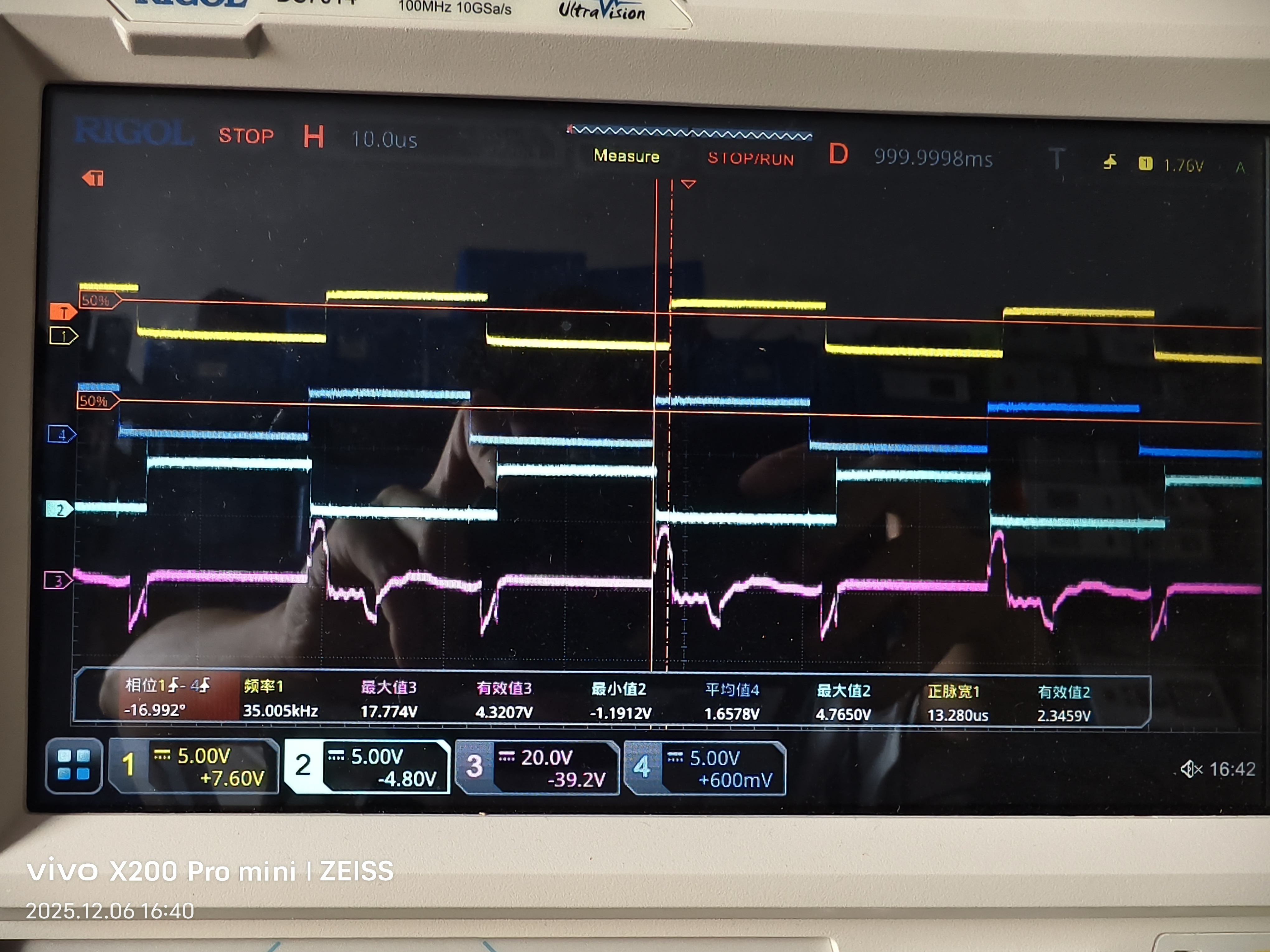

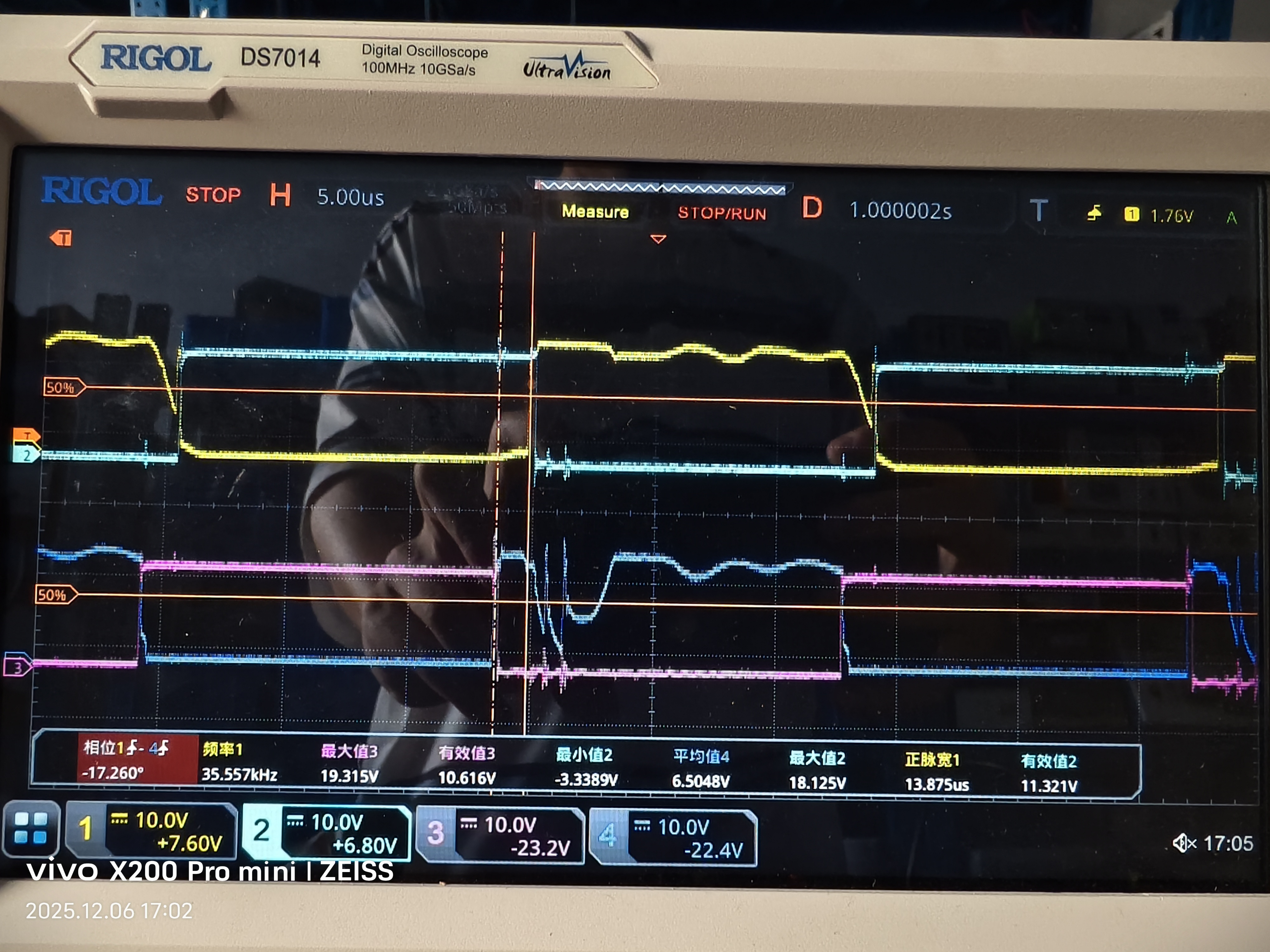

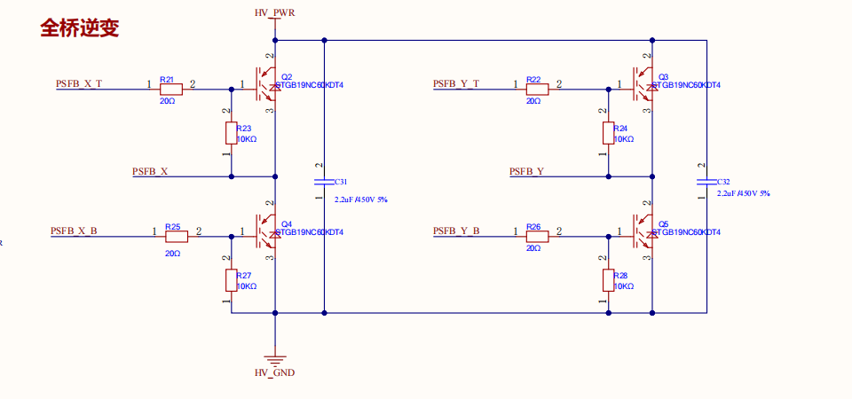

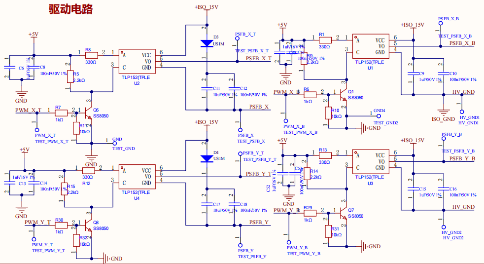

自个做的一个移相全桥,图一图二是全桥和驱动电路,没有上高压,母线电压只用了直流电源上了30v。图三是IGBT的Vge信号,黄色浅蓝色为超前桥臂,深蓝色紫色为滞后桥臂,黄色和深蓝色都是上管,为啥上管的波形是这样的呢,感觉震荡了?图四是单片机输出的pwm信号,黄色和浅蓝色是超前桥臂的互补信号,深蓝色是延迟桥臂的信号,移相了20多度,紫色是用差分探头测的桥臂输出,波形极丑。能求大佬解惑嘛,是哪里的问题导致的呢?
