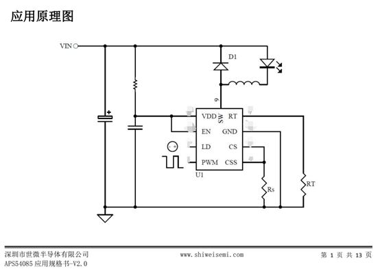

APS54085 是一款 PWM 工作模式,高效率、内置功率MOS管,适用于 可实现线性调光和 PWM 调光,线性调光有效电压范围 0.52-2.55V. PWM 调光频率范围 100HZ-30KHZ。 APS54085 工作频率可以通过 APS54085 还有过温调节电流的功能。当芯片内部的温度达到 145℃左右时,会自动调低输出电流。 特点 ◆宽输入电压范围:5V~100V ◆可设定电流范围:10mA~2000mA ◆固定关断时间控制 ◆内置抖频电路,降低对其他设备的 EMI 干扰 ◆过温保护 ◆调光功能:线性调光/PWM 调光 ◆PWM 调光深度小于 0.4% ◆线性调光深度小于 0.8% ◆ESOP8 封装 应用领域 ◆ 舞台灯,RGB 灯 ◆汽车灯照明 ◆台灯 ◆芯片供电 APS54085 采用外部供电,需要提供约 1mA 的电流才能保证芯片的正常工作,外部供电分压电阻可以根据这个电流参数设计,同时注意选择合适的电阻封装适应不同输入电压情况。 ◆过温保护 芯片内置了智能过温保护电路,随着温度的升高,逐渐降低输出电流,既能防止温度过高烧毁电路,又能防止突然关闭电流引起照明异常。 ◆PCB 布线参考 1、大电流路径走线要粗,铺铜走线最佳。 2、大电路回路面积以最短、最宽路径完成最佳。 3、开关切换连接点:电感 L、SW PIN 与续流肖特基二极管,走线要短与粗,铺铜走线最佳,但同时需要适当面积作为电感、IC 与二极管散热。 4、Vin 端的输入电容要靠近输入端和 CS电阻地,以达到稳压和滤波功效 5、采样电阻 Rcs 靠近 CS /GND PIN 6、VDD 电容需靠近 VDDPIN和GNDPIN,且 1UF 7、VDD 电容连接 VDD 脚和 GND 脚之间的回路尽量缩小。 8、如采用 PWM 调光时,CS 脚和 CSS 脚之间加 RC 电路作滤波。
