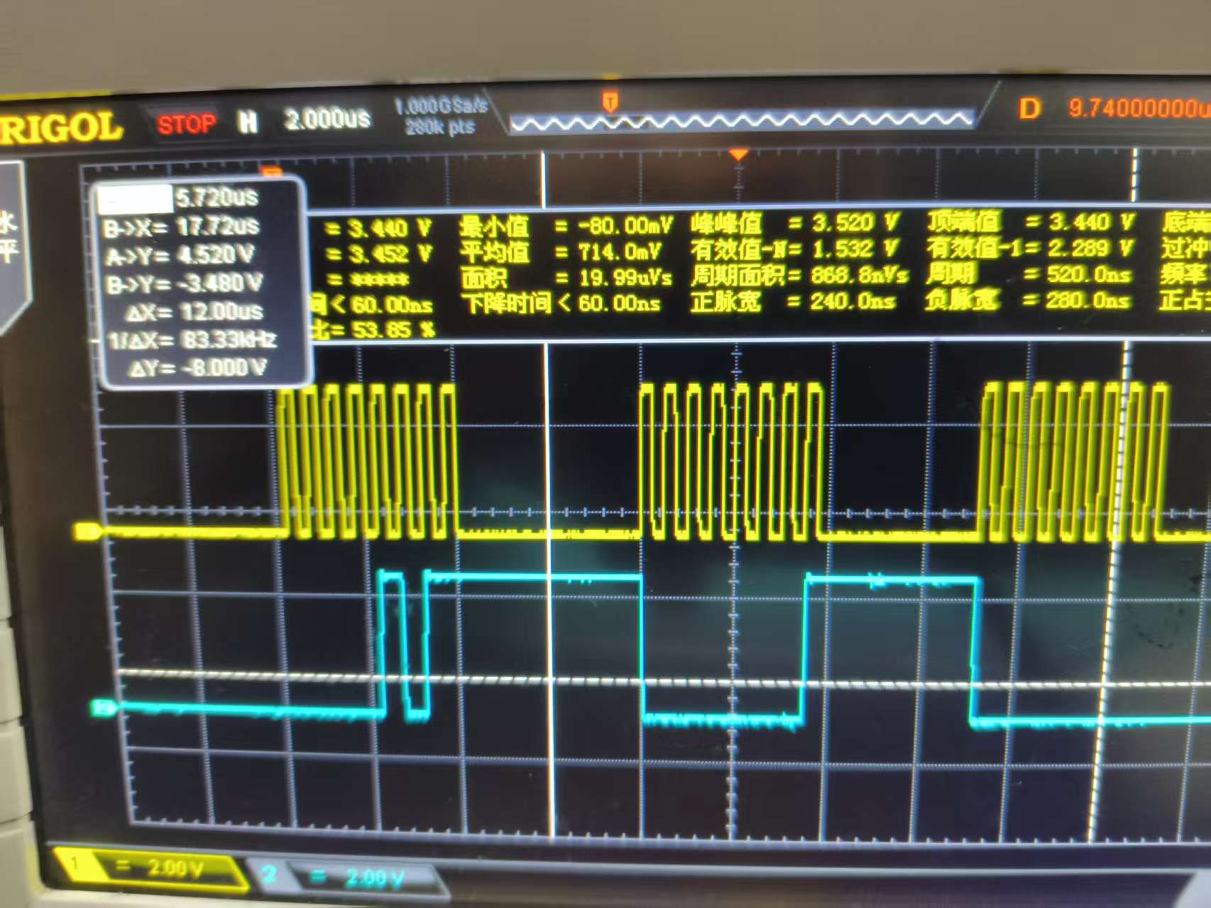

根据您描述的问题,MSP430FR2433 SPI通信失败的两个关键原因是:MOSI数据建立时间不足(时钟跳变时数据不稳定) 和 SPI空闲时MOSI电平状态异常。以下是针对性的解决方案:
根本原因分析
MOSI建立时间不足
MSP430FR2433的eUSCI模块与旧型号USCI存在时序差异。当CPHA=0(模式0)时,数据必须在SCLK上升沿之前半个时钟周期稳定。您的波形显示MOSI与时钟同步跳变,违反了建立时间要求。
SPI空闲时MOSI电平问题
MSP430FR2433在SPI空闲时保持MOSI为上一次发送的最后一位电平(如高电平),而ADXL362默认期望空闲时MOSI为低(模式0)。这会导致通信起始时出现额外的高电平脉冲,破坏数据帧。

4. 关键波形整改点
- SCLK空闲状态:必须为低电平(CPOL=0)。
- CSN片选时序:传输前拉低,结束后拉高并保持至少100ns。
- MOSI建立时间:在SCLK上升沿前稳定(模式0)或下降沿稳定(模式3)。

验证要点
- 示波器检测:
- 确认SCLK空闲为低(CPOL=0),数据在下降沿稳定(CPHA=1)。
- 检查CSN激活期间MOSI起始位为低电平。
- ADXL362寄存器读取:
尝试读取DEVID_AD寄存器(地址0x00),应返回固定值0xAD:
