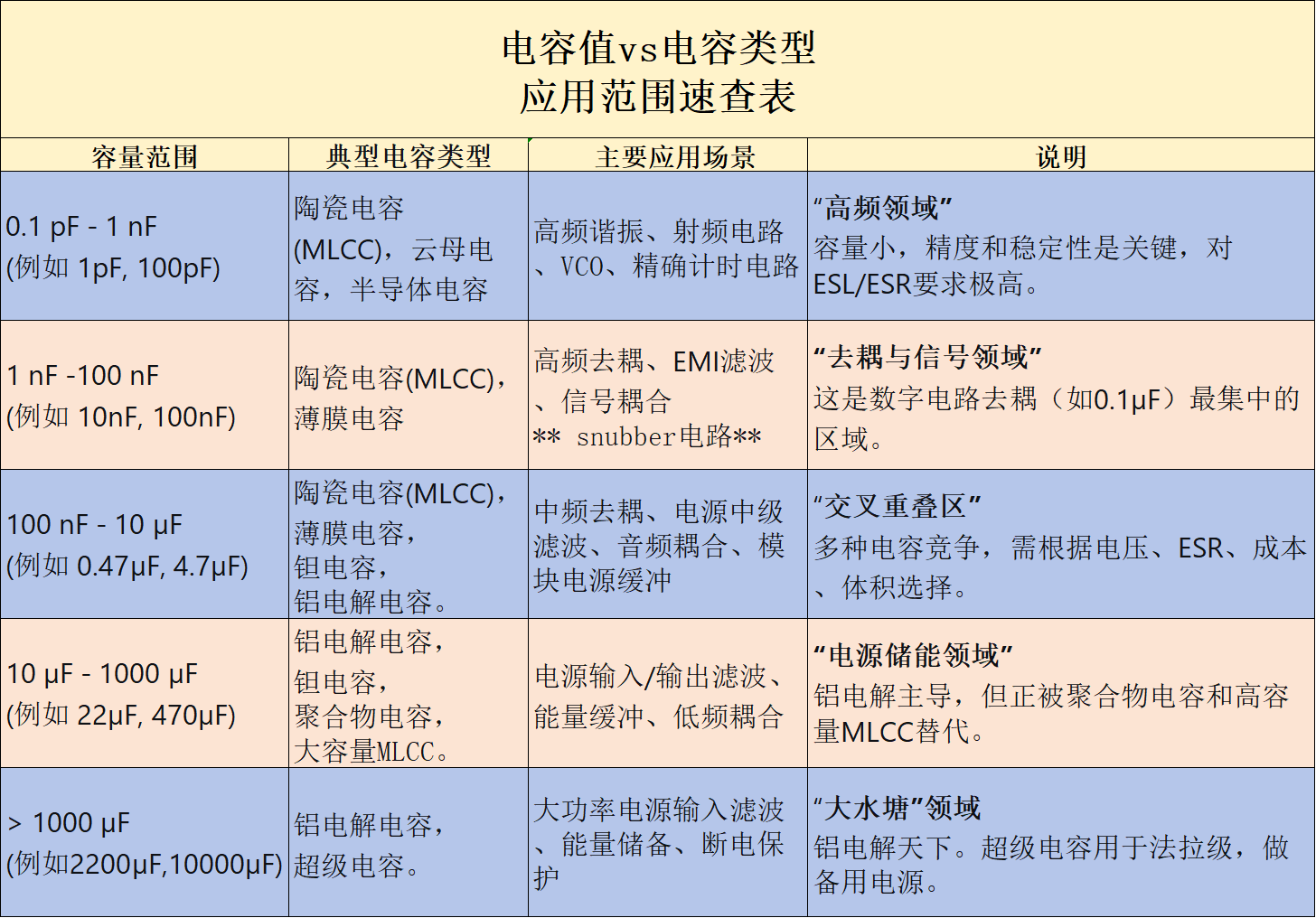

如何从电容值去区分****电容的类型及使用范围 电容值(容量)是区分电容类型和应用范围的一个非常强大且直观的“第一线索”。不同类型的电容,由于其结构和介质的物理限制,其容量范围有着天壤之别。通过容量,你几乎可以立刻缩小电容类型的选择范围。 下表清晰地展示了不同容量范围所对应的主流电容类型及其典型应用: 第一步:看数量级 看到pF 级 (≤ 1nF) 立刻想到:高频电路。 首选类型:MLCC (NPO/C0G材质)、云母电容。 应用:射频匹配、晶振负载、高频滤波。绝不会用在这里做电源滤波。 看到nF 级 (1nF - 1000nF) 立刻想到:去耦、信号处理。 首选类型:MLCC (X7R, X5R材质)、薄膜电容。 应用: 100nF (0.1µF):经典的IC电源去耦电容,遍布所有数字电路板。 1nF - 100nF:高频噪声滤波、RC定时电路、音频信号耦合。 看到µF 级 (≥ 1µF) 立刻想到:电源、储能、低频。 首选类型: 1µF-100µF:MLCC、钽电容、聚合物电容、铝电解。 > 100µF:铝电解电容的天下,其次是聚合物电容。 第二步:结合其他参数锁定最终类型 在容量范围确定后,再用以下问题做最终判断: 对体积是否敏感? 是→ 优先MLCC、钽电容、聚合物电容。 否→ 铝电解电容(成本最低)。 是否用于高频开关电源? 是→ 必须选择低ESR类型:MLCC、聚合物电容、“低阻”系列铝电解(如我们之前分析的CD288)。 否→ 普通铝电解即可。 电压高吗?(如 > 100V) 是→ 薄膜电容、高压陶瓷电容、高压铝电解。 否→ 所有类型都可选。 是否需要高精度和稳定性? 是→ C0G/NPO陶瓷电容、薄膜电容。 否→ X7R/X5R陶瓷电容(容量会随电压、温度变化)。 一个实战推理例子 场景:你需要为一个5V的CPU核心电源选择滤波电容。 高频去耦:你看到板子上在CPU引脚附近有大量 100nF (0.1µF) 的小贴片电容(MLCC)。这是为了提供瞬间高频电流。 中级滤波:在电源模块输出端,你看到几个10µF 的贴片钽电容或大尺寸MLCC。这是为了滤除中等频率的噪声。 储能与低频滤波:在电源入口处,你看到一个470µF 的插件铝电解电容。这就是“大水塘”,负责应对缓慢的负载变化和低频纹波。 结论: 通过电容值,你可以画出一张清晰的“应用地图”:pF级属于射频,nF级属于数字与信号,µF级属于电源。 这就像通过排量区分汽车一样: 1.0L的是微型车, 3.0L的是性能车, 10L的是卡车——它们的用途和设计思路完全不同。 |
