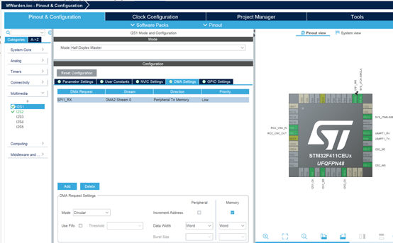

我使用的是Stm32F411CEU6,最近在搞多个麦克风接收数据,使用的是I2S1和I2S2两个系统,然后开启各自的DMA接收数据然后统一在I2S回调函数中处理。
但是做了测试,比如2对麦克风,我都没放上去,那么四个声道的数据都是0,这是正常的;但是一旦我放上一个麦克风,比如I2S1的左声道,那么I2S2的左声道也会有时候间歇性出现数据,而且I2S1左声道的数据时不时会出现一些0,不过右声道都是0这正常。
另外,如果我单独只开一个I2S系统,那么就是正常的,但是如果同时开就会出现上面的问题。

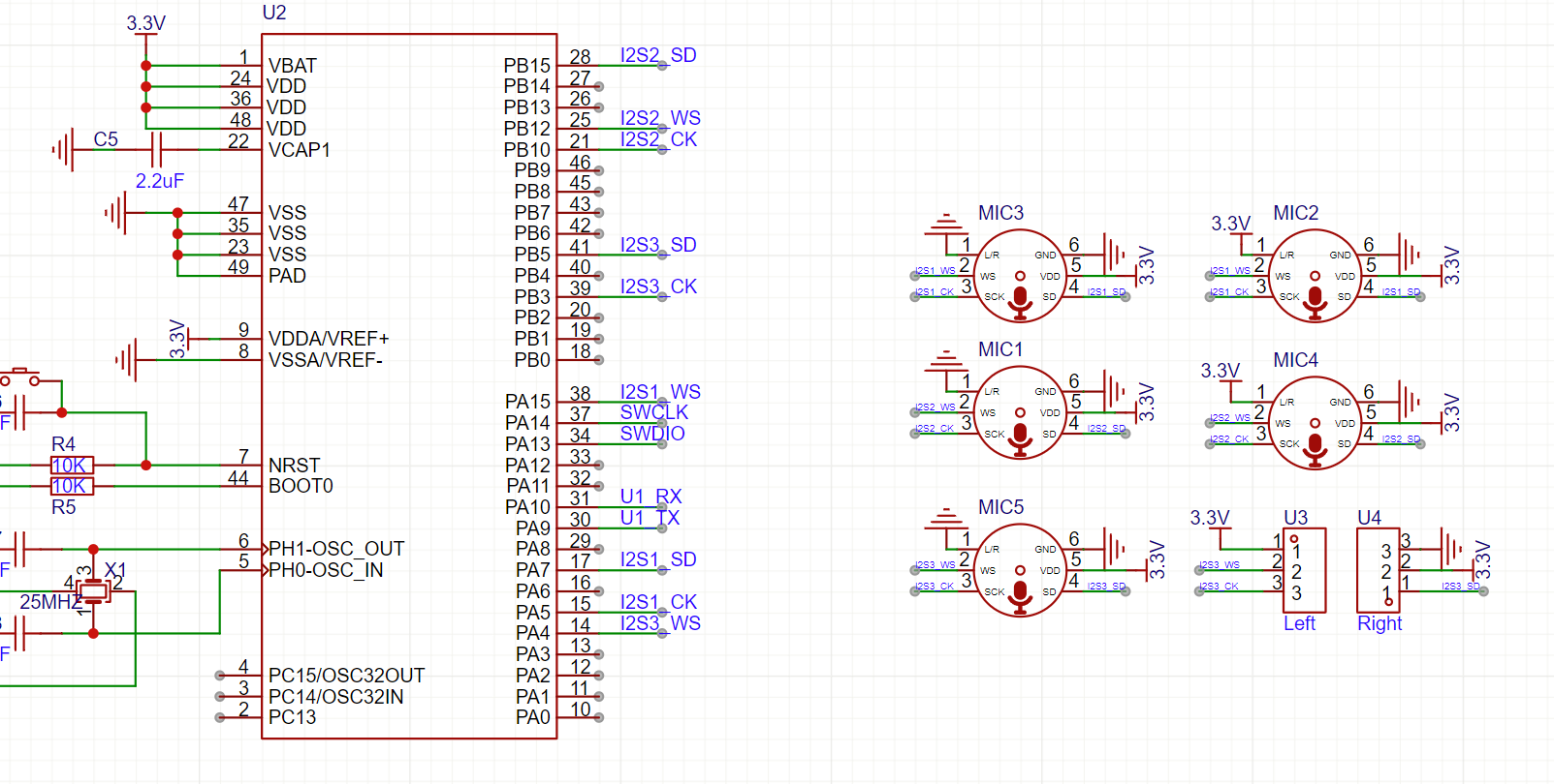

麦克风是INMP441,网上有资料下面也有原理图
我怀疑是否是DMA出了问题,但是DMA应该是独立的,不过确实是数据不知为何互相干扰了,接下来放出我的配置以及关键代码。下面这个代码是main.c 回调函数和关键的都在里面了。

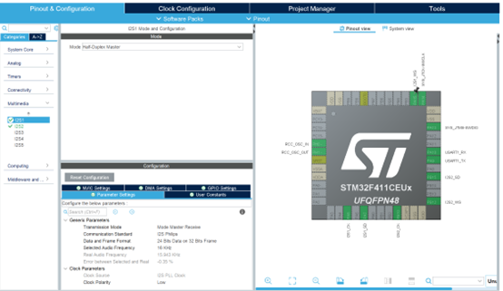

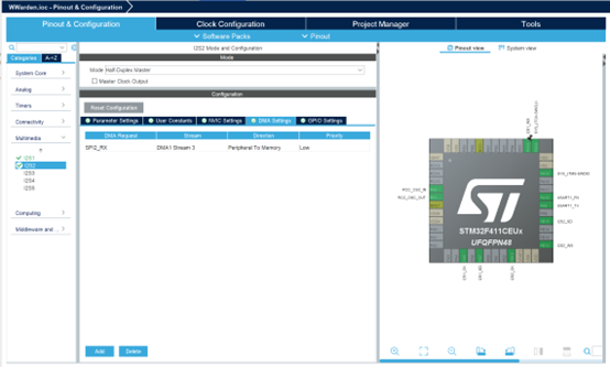

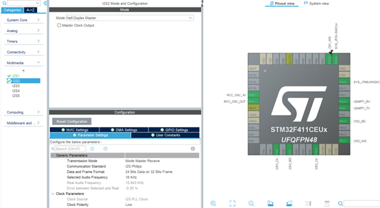

下面的是配置
这个是原理图连接
