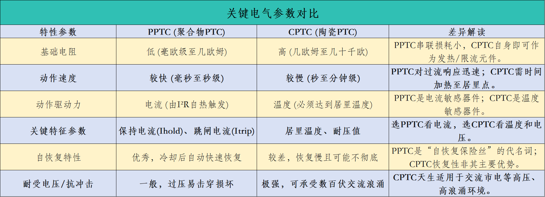

在电子电路的保护与调控领域,正温度系数热敏电阻扮演着不可或缺的角色。然而,同为“PTC”,其内部却存在着两大技术流派:聚合物正温度系数热敏电阻(PPTC)和陶瓷正温度系数热敏电阻(CPTC)。尽管名称相似,但它们在材料、原理、性能和应用上存在着天壤之别。选择错误,不仅无法实现保护效果,甚至可能引发新的风险。本文将深入剖析这两者的核心差异,为您的设计选型提供清晰指南。 一、 根源之别:材料与结构决定本质
材质:其核心是由高分子聚合物(如聚乙烯) 和均匀分散在其中的导电颗粒(如碳黑) 构成。 结构:在常温下,导电颗粒紧密接触,形成导电路径,电阻值很低。 核心机理:宏观物理形变。当温度升高(源于过电流自热或环境温度),聚合物基体发生热膨胀,拉断导电颗粒间的连接,导致电阻发生几个数量级的急剧跃变。
材质:其基础是掺杂的陶瓷材料(如钛酸钡)。 结构:它是一种多晶陶瓷,通过烧结工艺制成,结构坚硬而稳定。 核心机理:微观晶体相变。在低温时,陶瓷材料处于铁电相,电阻率低。当温度达到其固有的居里温度 时,晶格结构发生改变,转变为顺电相,电阻率急剧增大。 材质小结:PPTC的“软”材料决定了其可恢复性和响应特性;CPTC的“硬”材料决定了其固定的动作温度和强大的耐压能力。 二、 性能之争:关键电气参数对比 基于上述根本区别,两者在电气性能上展现出截然不同的面貌。 三、 应用之异:不同的战场,不同的英雄 PPTC的典型应用领域 (专注于低压直流/弱电电路保护) 电池保护:手机、笔记本电脑、电动工具等电池包的过充/过放保护。 接口保护:USB端口、键盘、鼠标等外设的短路和过流保护。 主板及电源:主板上的负载点保护、电源适配器的输出保护。 汽车电子:ECU、传感器模块等的过流保护。 工业控制:PLC I/O模块、控制回路的保护。 CPTC的典型应用领域 (专注于高压交流/强电控制与加热) 电机启动:冰箱、空调压缩机等单相电机的启动绕组中,作为启动电容。 恒温加热:作为自控温发热体,用于暖风机、油汀、电蚊香等。 消磁电路:老式CRT显示器的消磁线圈电阻。 节能灯/LED驱动:用于抗浪涌冲击的限流元件。 过温保护:在一些电机、变压器中,作为直接感知本体温度的过热保护元件。 四、 选型决策指南 首先要保护什么? 防护过电流 -> 优先考虑PPTC。它的快速电流响应和自恢复特性是为此而生。 需要特定温度点动作/恒温加热 -> 优先考虑CPTC。它的居里温度提供了精确的温度控制点。 电路的工作环境如何? 低压直流电路 (如3.3V, 5V, 12V, 24V) -> PPTC是标准选择。 高压交流电路 (如110VAC, 220VAC) 或存在高浪涌 -> 必须评估CPTC,或为PPTC增加额外的过压保护电路。 对空间和恢复有何要求? 需要紧凑设计、自动恢复、免维护 -> PPTC。 不介意较大体积,或动作后允许长时间冷却,或需要永久性断开 -> 可以考虑CPTC(或在某些情况下使用一次性保险丝)。 总结 理解它们的分水岭,才能在复杂的电路设计中做出最明智、最可靠的选择。 |
