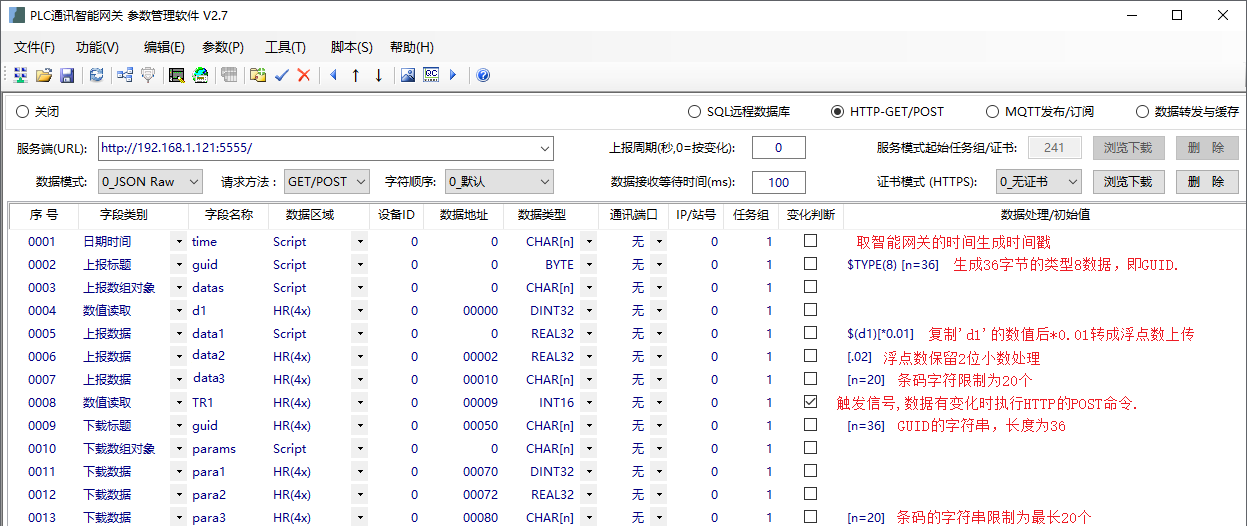

下图是配置好用于测试Modbus协议从站跟HTTP协议客户端之间互转的配置:
上图中HR0是32位整数,对应400001;HR2是浮点数,对应400003;HR20是长度为20的字符串,对应400021开始的10个寄存器。MODBUS地址和数据模型。HR9即400010是触发信号,数值有变化时智能网关就会将同组('任务组'数值相同)数据自动打包成JSON文件后发送到HTTP服务端,HTTP服务端返回数据后根据所配置的字段进行解析,写入到对应的寄存器。

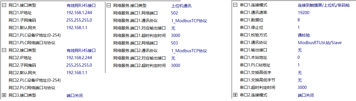

智能网关的网口和串口参数设置如下图:
将以上参数按照上面3个步骤操作后,状态消息如下图:

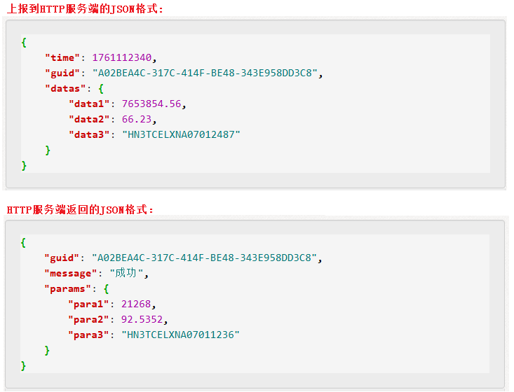

以下是改变HR9的数值即触发后,IGT-DSER智能网关根据配置生成上报到HTTP服务端的JSON文件后发送,接收服务端生成的返回的JSON文件后根据配置解析。配置与JSON对应关系
