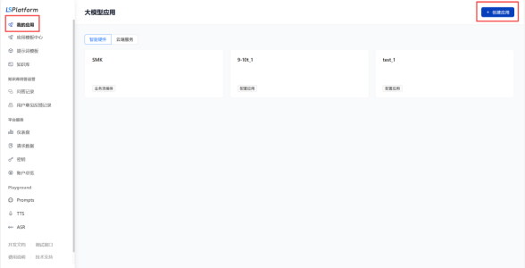

1.登录聆思平台后(https://platform.listenai.com/),在我的应用中点击创建应用

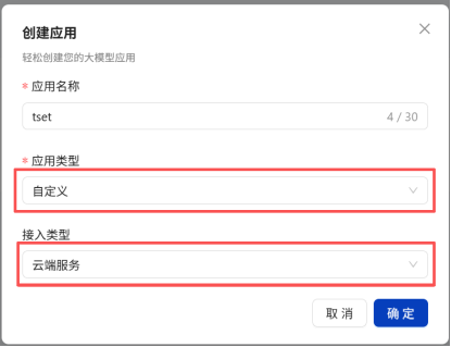

2.设置应用名称,应用类型选自定义,接入类型选云端服务后点击确定

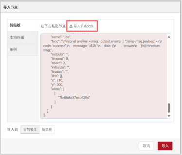

打开右上角折叠窗口并选择导入
3.导入节点文件或粘贴节点
4.选择导入副本

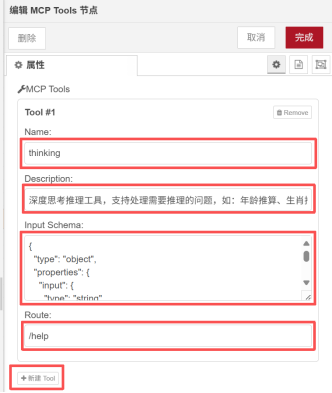

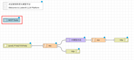

1.
双击MCP Tools编辑节点
2.
根据需求修改MCP工具名字、功能描述、输入模式和路径
Name(名称):用于标识这个工具,方便模型在众多工具中快速识别和区分。
Description(描述):对工具的功能进行说明,让模型清楚该工具能做什么。
Input Schema(输入模式):定义工具接收输入的格式和结构,JSON 格式
type:指定输入数据的整体类型
properties:定义对象所包含的属性(即键值对里的 “键” 及对应值的规则)
"type": "string":规定属性的值类型
"description": 对属性的含义做说明
required:对后面的请求中包含的属性
Route(路由):指定了工具的访问路径,从何确定tool对应的流程

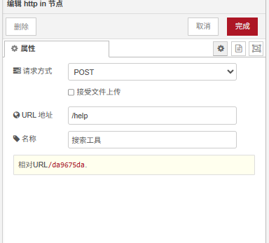

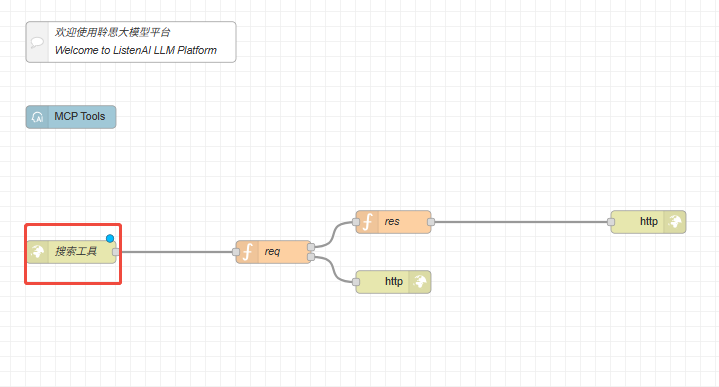

3.
双击图中头节点,打开节点的设置面板
4.
在名称中写入名称,如果建了多个Tool实现同时拥有多个功能的话,URL地址不要重复
5.
如果需要可以新建Tool,进而实现同时拥有多个功能
6.

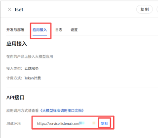

回到LSPlatform找到刚刚创建的应用,在应用接入中找到API接口(建议复制后,记录在记事本便于后续配置)

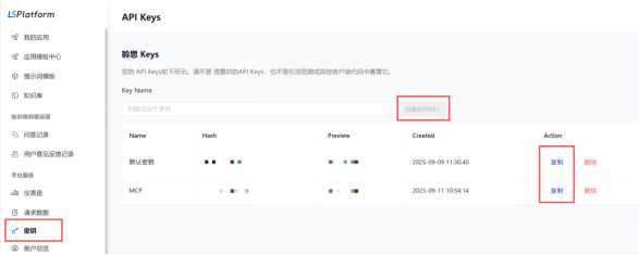

LSPlatform主页找到密钥,复制默认密钥,也可以创建新的密钥

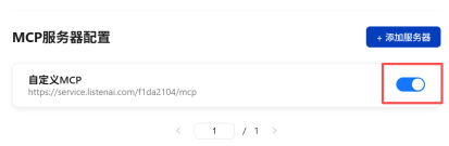

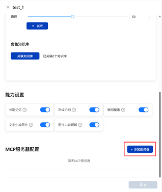

打开要接入MCP的应用,点击添加服务器

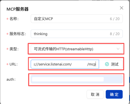

4.服务器信息填写
1)服务标志:为了避免接入不同服务出现同名工具,因此需要填写唯一服务标志,可填写服务商名称
2)类型要选择可流式传输的HTTP(streamableHttp)
3)URL: 前面获取的应用接入API地址 + mcp;如https://service.listenai.com/<应用id>/mcp
4)auth: 前面获取的密钥
5.点击测试,测试成功后确认后便可以开始使用啦
