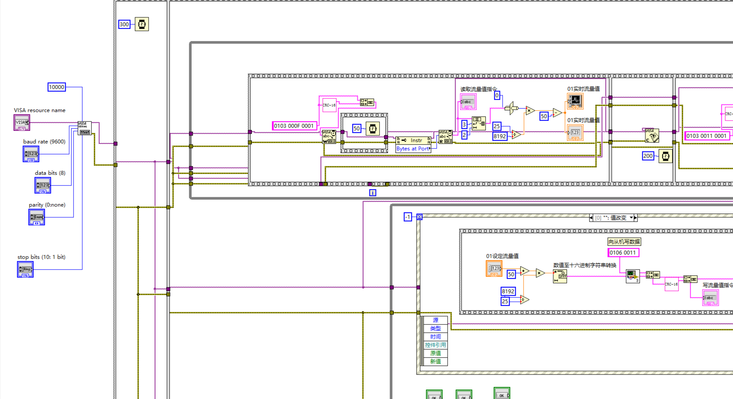

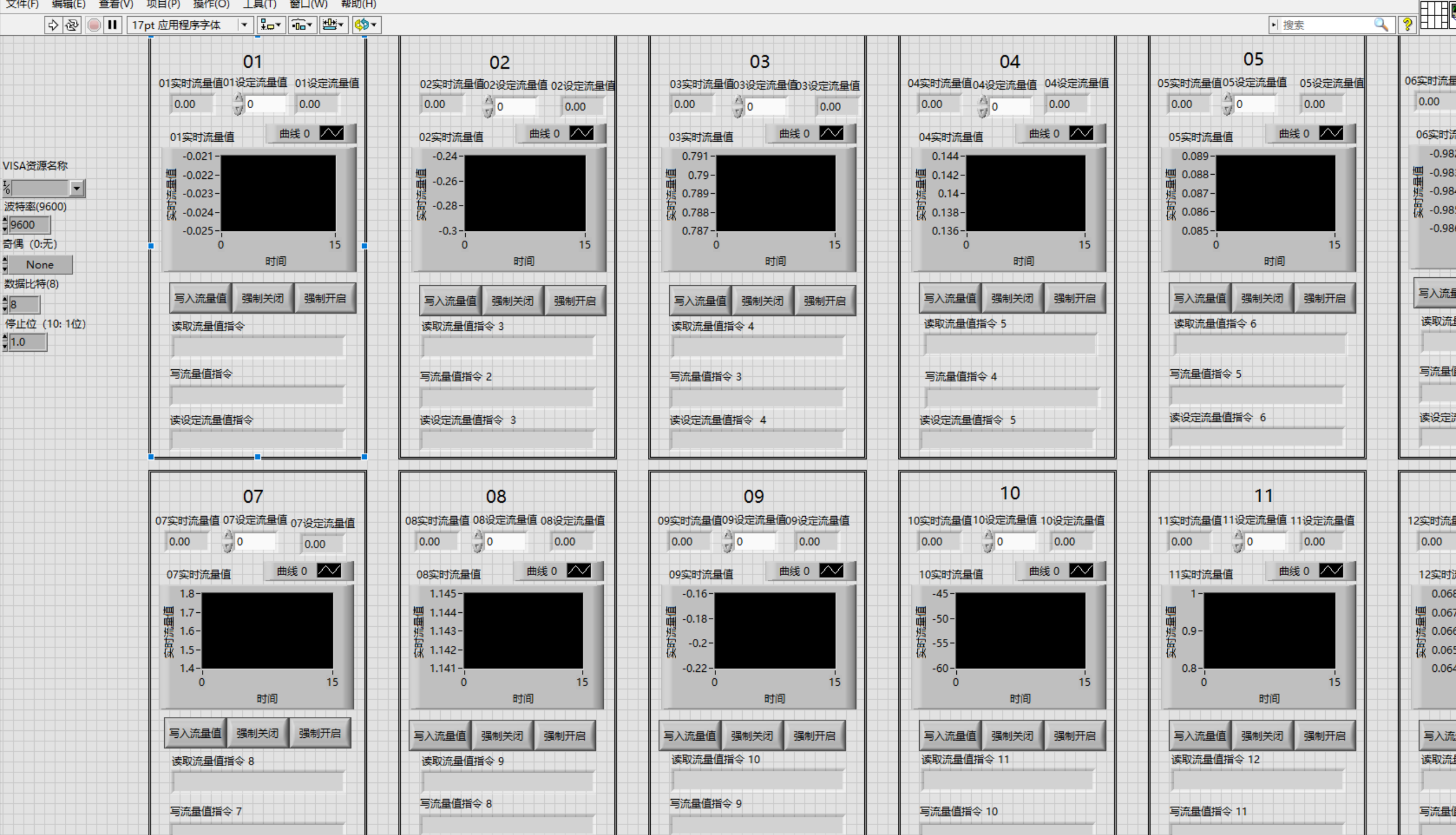

请问各位大神,我要用一个串口控制12台串联的气体流量计,想要做好一点该怎么修改程序呢
17914 LabVIEWVISA RS485

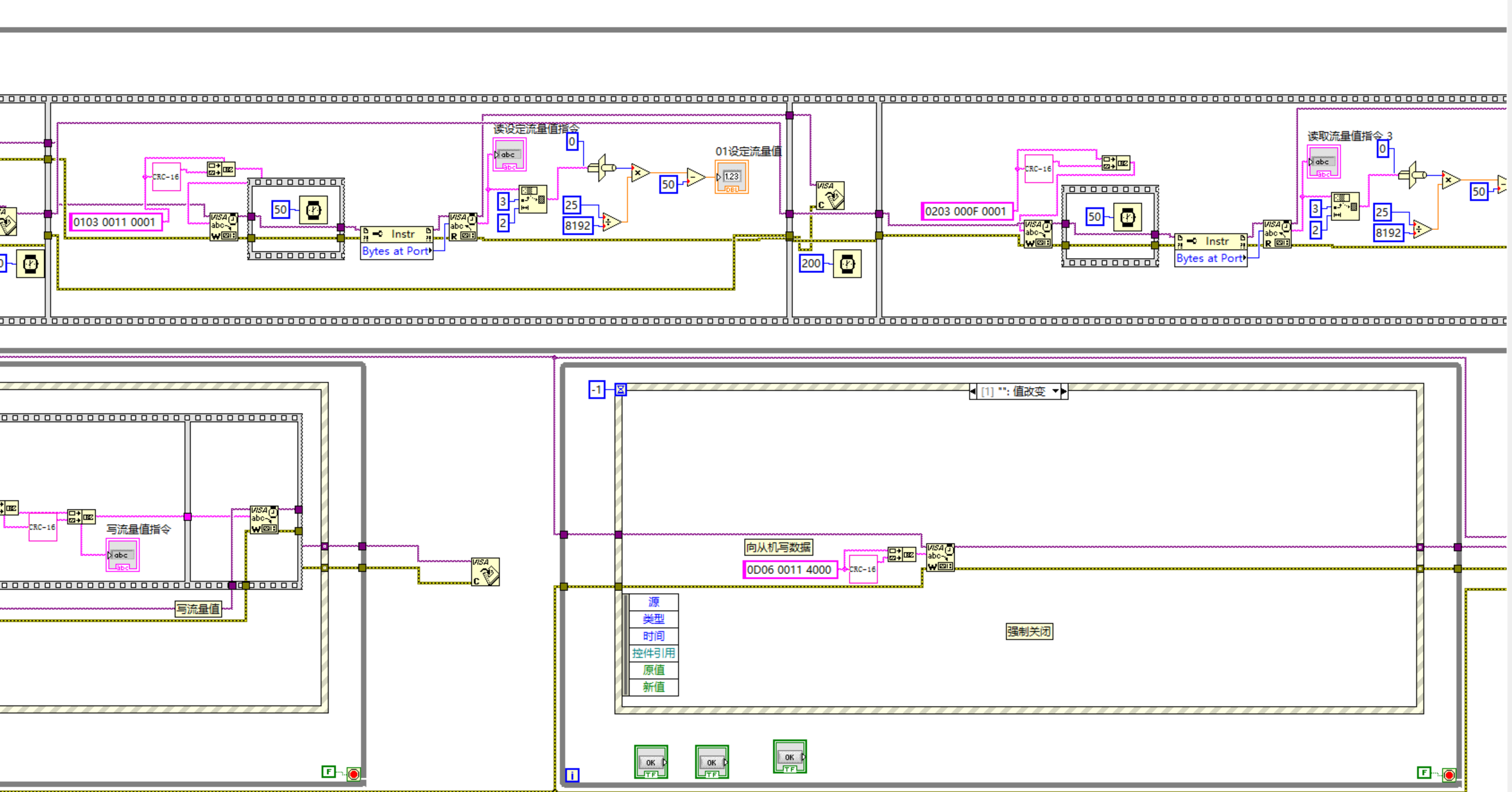

  • 2025-10-13 17:34
    感谢回答!其实问题是在于我在实时监测的时候串口是被一直占用的,这个时候我想要数据写入的话就很困难,只能在两次读取之间加一个延时去提高我数据写入成功的概率
    古月飞 回复 YANZHI: 2025-10-15 09:24
    确实,普通485,不能同时读写,假如实时性要求比较高的话,可以试试4线485。
    或者,反正只能读,或者写,可以试试只用一个状态机,超时里,定时读取设备信息,比如5分钟读一次,其他按钮触发的事件里进行指令写入。
    这样,可以保证你的数据写入是必定生效的,就是可能实时性没那么高。
