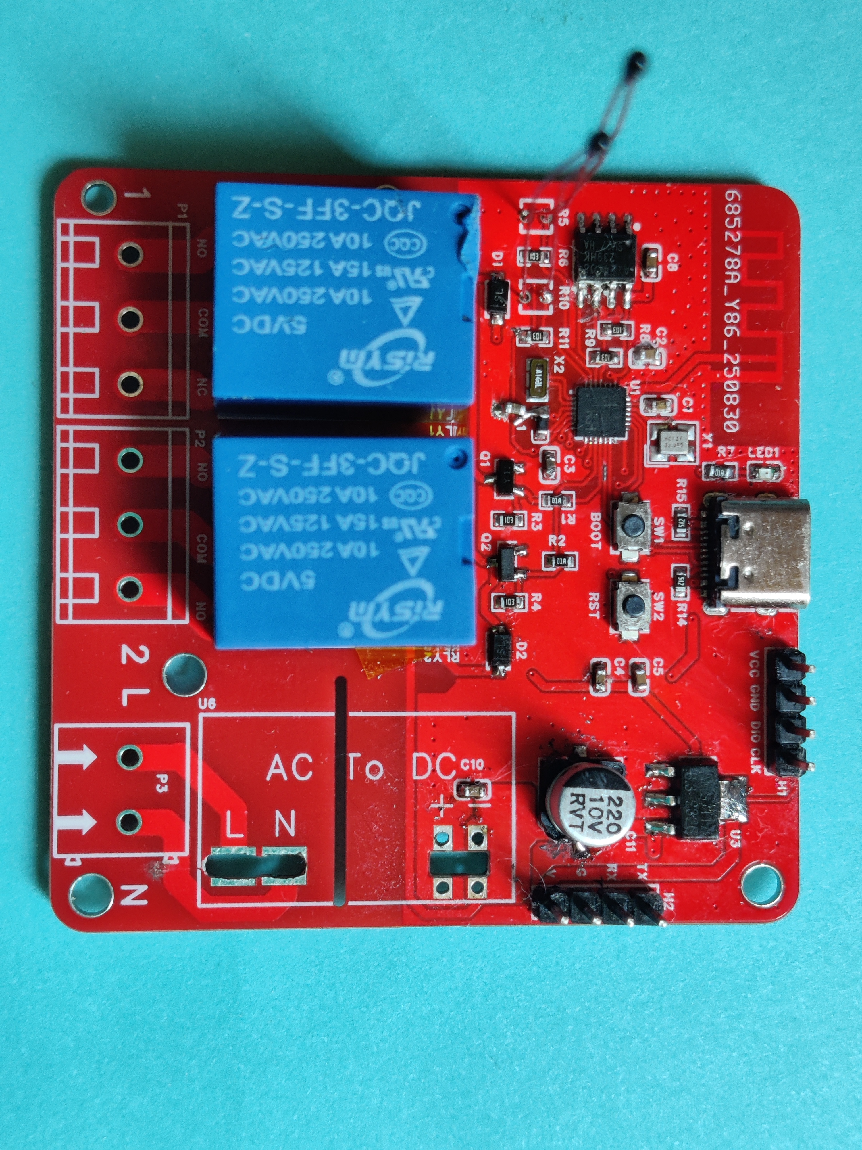

最近接到一个物联网项目,就是做一个蓝牙控制继电器的案例,主控芯片采用国产沁恒CH592F,之前从没有用这个芯片开发过,所以对芯片并不了解,项目中有两个温度传感器,需要用到单片机ADC采集并转换成温度值,本来这个都比较简单的,也没有什么好说的,但是采集过程却一波三折,下面我给大家细细道来。
下面给大家看看今天的主角。

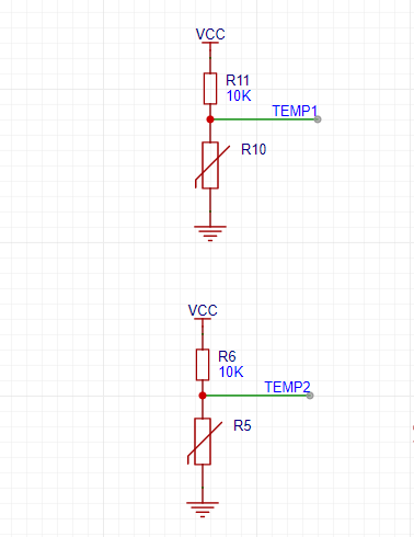

其中的温度adc电路如下
分别连接到PA12,PA13两个引脚,写了一个简单的代码,

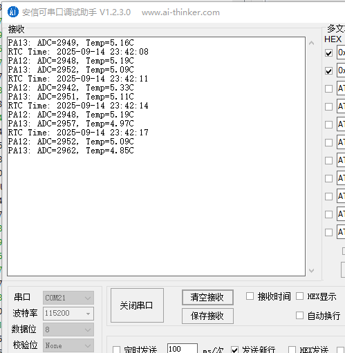

采集出来的信息通过CDC虚拟的串口打印,但是打印出来的却是明显与实际温度不对,

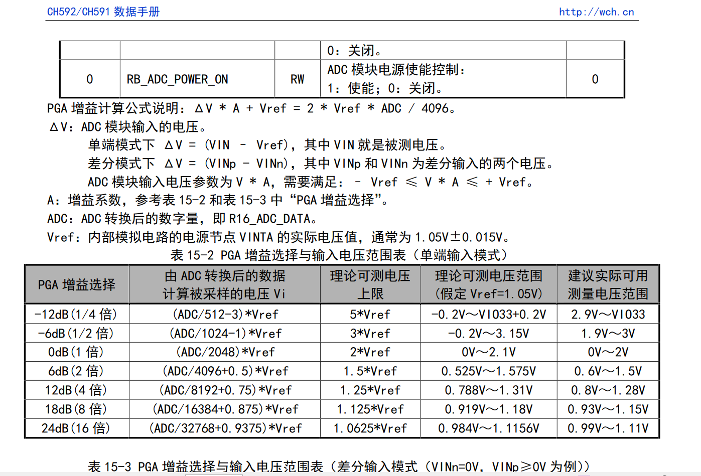

后面找了好久的错误,但一直都没有找到,本来想偷懒,不想看数据手册,现在没有办法了,只能拿出手册仔细查看了,不看不知道,一看吓一跳,这个ch592f与我们平时用的MCU的adc都不同,下面我贴出来,免得大家以后再继续踩坑。

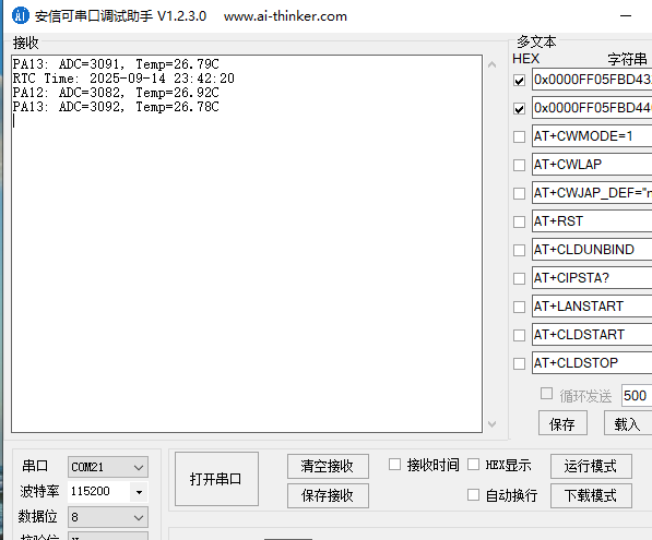

下面再编译下载,终于在串口打印出正常的室温了。
