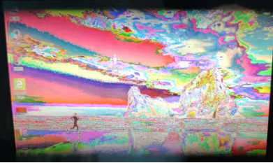

LVDS接口的屏幕,显示花屏是什么原因 ,请大神分下原因?
633 TFT lvds
2025-9-13 09:22:08   评论 分享淘帖 邀请回答 举报

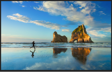

  • 2025-9-15 08:32
    确实是LVDS接口模式匹配问题,我用的屏幕是LVDS 24bit JEIDA模式,主板输出是LVDS 24bit VESA模式。 重新修改了下主板的LVDS输出模式就显示正常了。非常感谢
