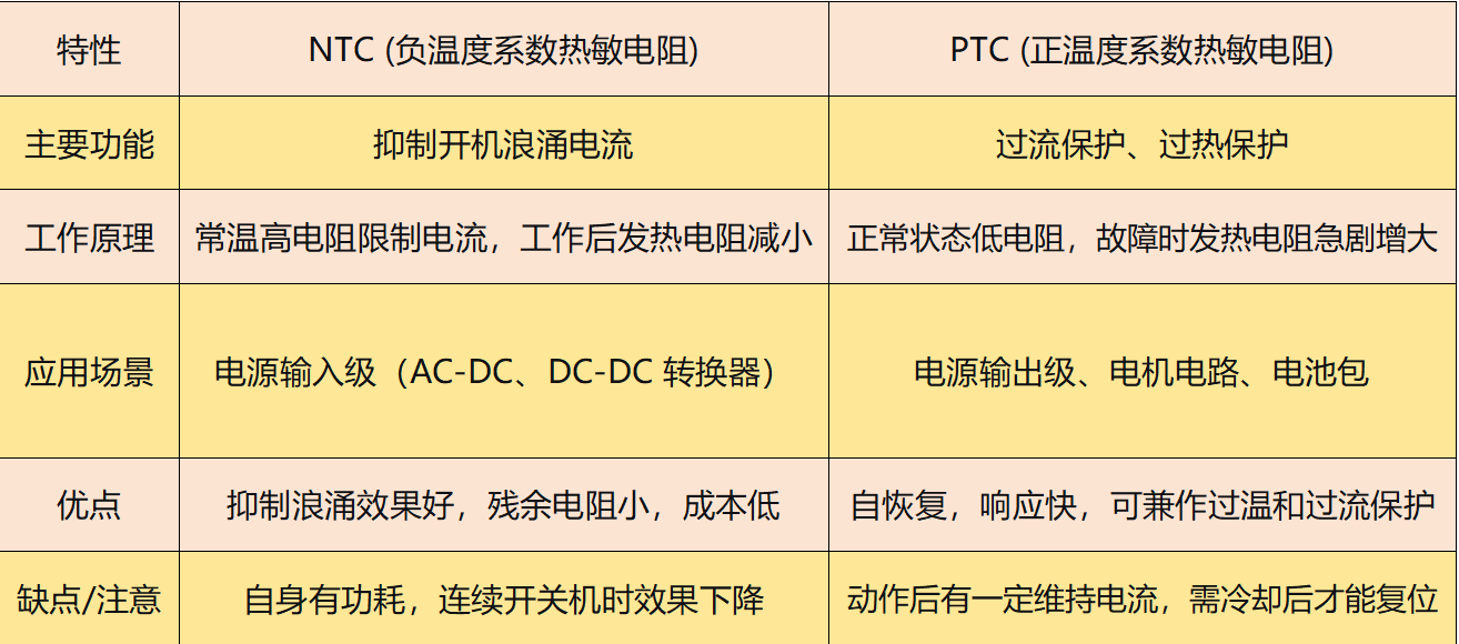

热敏电阻(NTC 和 PTC)在开关电源中扮演着重要角色,它们主要利用其电阻值随温度变化的特性来实现浪涌抑制和过流/过热保护。 下面这个表格汇总了它们的主要应用场景和特点,方便你快速了解:
NTC热敏电阻:浪涌电流抑制 开关电源在接通瞬间,其对滤波电容充电会产生很大的浪涌电流(Inrush Current)。NTC热敏电阻由于具有常温下电阻较高、通电发热后电阻急剧下降的特性,被串联在电源输入回路中,用以有效抑制开机浪涌电流。 应用场景:广泛应用于各类AC-DC开关电源、电源模块、UPS电源的输入级,也用于DC-DC转换器等的直流电源电路中抑制浪涌电流。 优点与局限:NTC方案成本低、电路简单。但其存在残余电阻,会在正常工作时带来一定的功率损耗(尽管通常很小,但对于降低功耗很关键的应用场所不能忽视)。在需要频繁开关机或对效率要求极高的场合,其抑制效果会下降,可能需要配合继电器或温控开关使用(在NTC升温后将其短路)以消除损耗。 选型关键:重点关注零功率电阻值(R25,决定限流能力)、B值(决定电阻随温度变化的速率)以及最大稳态电流。 PTC热敏电阻:过流与过热保护 PTC热敏电阻的电阻值随温度升高而显著增大。这一特性使其非常适合在开关电源中用于过流保护和过热保护。 过流保护:将PTC串联在需要保护的电路(如输出回路)中。当发生短路或过载导致电流异常增大时,PTC因自身发热而电阻急剧上升,从而限制回路电流,保护后续电路。故障排除后,PTC冷却复位,电路自动恢复。 过热保护:将PTC贴装在需要温度监控的功率器件(如MOSFET、变压器)附近或散热器上。当温度超过特定阈值(PTC的居里温度 Tc)时,其电阻跃增,可以触发关断电路或产生报警信号,防止设备过热损坏。 应用场景:常用于开关电源、适配器的过流保护、电机驱动电路以及电池组的过温保护。 选型关键:需根据保护阈值选择居里温度(Tc),并确保额定电压和最大电流满足电路要求。 NTC 与 PTC 的协同应用 在一些复杂的开关电源系统中,NTC 和 PTC 可以协同工作,各自负责不同的保护功能,共同提升电源的可靠性和安全性。例如,NTC 位于输入级抑制浪涌电流,而 PTC 位于输出级或特定负载支路中提供过流或过热保护。 专业应用注意事项 NTC的冷却与恢复时间:NTC热敏电阻在断电后需要一定时间冷却恢复至高阻态,才能再次有效抑制浪涌。若频繁快速热插拔,其抑制效果会大打折扣。 NTC的热耗散与并联方案:对于大功率电源或对效率要求严苛的设计,NTC正常工作时的功耗带来的发热也不容忽视。除了并联继电器,也有专利技术采用在NTC两端并联温控开关的方案。启动后利用NTC自身的热量使温控开关闭合,从而短路NTC,彻底消除损耗。 PTC的动作特性与保持电流:PTC动作后,会维持在一个高阻高温状态,此时需要一定的“保持电流”来维持此状态。若故障完全排除(彻底断电),PTC会冷却复位。设计时需注意其动作后的功耗和热管理。 布局与热耦合:用于过热保护的PTC,其布局和安装至关重要,必须与被保护器件保持良好的热耦合,以确保感温准确性,避免响应延迟。 总结一下 热敏电阻是开关电源中不可或缺的保护元件。NTC 主要担当抑制开机浪涌电流的职责,常见于各种电源的输入级;而 PTC 则主要作为过流和过热保护元件,应用于输出电路、电机及电池保护等场景。它们都会根据电源的功率、应用场景和可靠性要求,出现在不同类型和规格的开关电源产品中。 |
