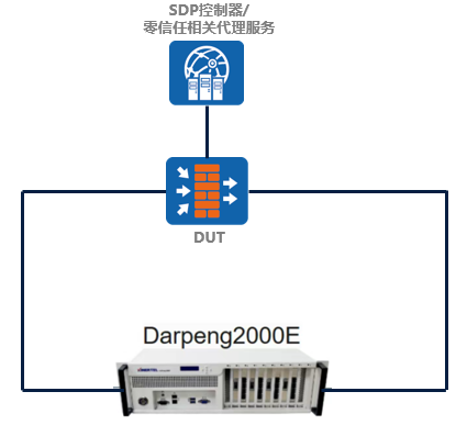

测试拓扑:

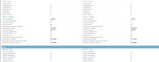

场景 1 : SDP控制器下发带源IP的可信资产,DUT开启网络准入认证。携带正确设备ID可正常访问,携带错误设备ID将被阻断
Ø 在SDP控制上下发带源IP的可信资产到DUT:

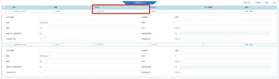

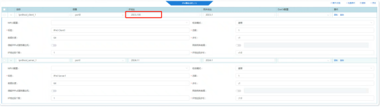

Ø 在仪表的网络邻居中添加对应的静态主机,配置对应的Source-IP:

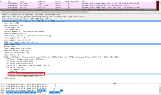

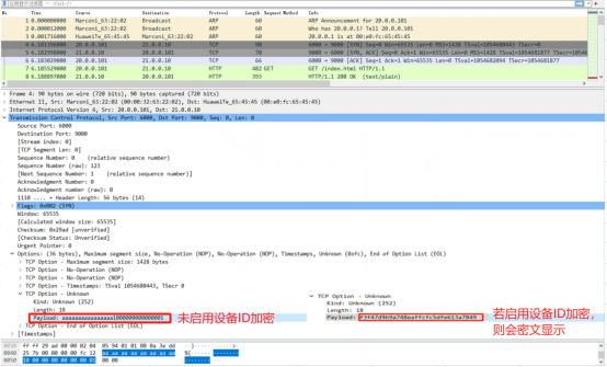

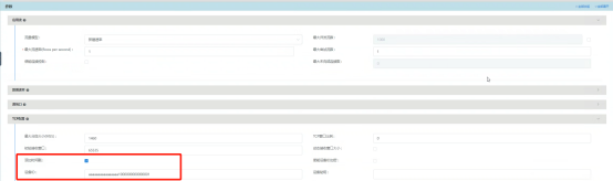

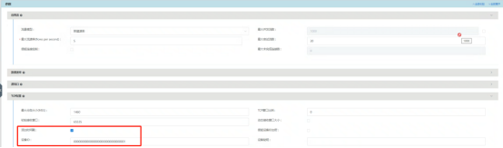

Ø 在仪表的测试组件——参数——TCP配置中,使能添加时间戳,并填写正确的设备ID,也可根据实际需求对使能设备ID加密并填写对应的设备秘钥

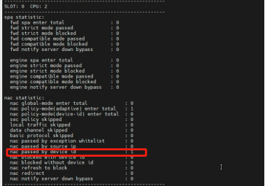

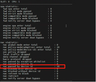

Ø 启动测试例之后,在DUT上查看网络准入情况:网络准入验证通过

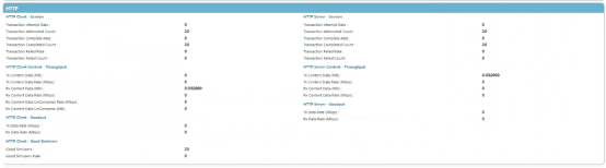

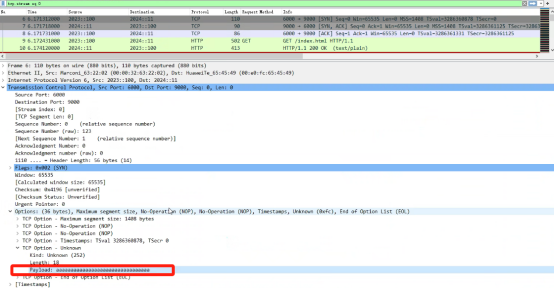

Ø 仪表统计显示所有业务会话均建立成功,抓包显示tcp报文携带正确的设备ID

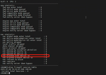

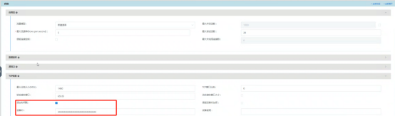

Ø 在仪表的测试组件——参数——TCP配置中,使能添加时间戳,并填写错误的设备ID

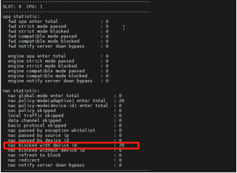

Ø 启动测试例之后,在DUT上查看网络准入情况:网络准入验证失败
Ø 仪表统计显示所有业务会话均建立失败,抓包显示tcp报文携带错误的设备ID

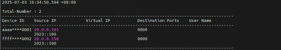

场景 2 : SDP控制器下发多个带源IP的可信资产,DUT开启网络准入认证。后续SDP控制器下发信息让IP1对应的可信用户1下线,该用户后续访问将被阻断
Ø 在SDP控制上下发多个带源IP的可信资产到DUT:
Ø 在仪表的网络邻居中添加对应的静态主机,配置对应用户1的Source-IP:
Ø SDP控制器下发信息让IP1对应的可信用户1下线:只有用户2的可信资产信息
Ø DUT已有会话刷新后SDP认证失败无法新建对应会话,网络准入验证不通过:

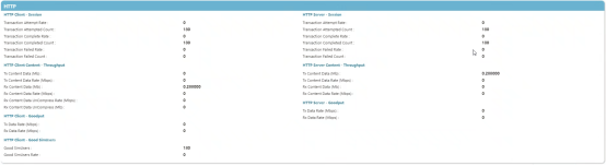

场景 3 : IAM通知DUT对指定令牌进行老化,流量触发DUT重新生成对应缓存表项
Ø 在仪表的网络邻居中添加三个用户client1/client2/client3对应的静态主机: ![]

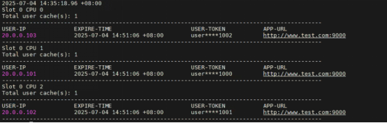

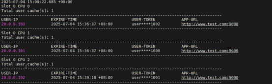

Ø 依次在仪表的测试组件——Client/Server配置——Client配置——头配置中,添加上对应的三个用户的用户令牌和应用令牌:
Ø 启动测试例之后,DUT上生成对应的缓存表项:

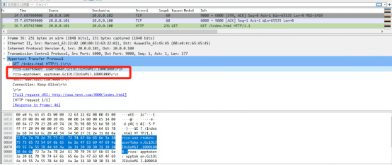

Ø 仪表统计显示所有业务会话均建立成功,抓包显示http报文携带正确的令牌

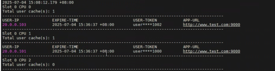

Ø IAM通知DUT对指定令牌进行老化:用户client2的令牌被老化
Ø 仪表重新发流,流量触发DUT重新生成对应的缓存表项
