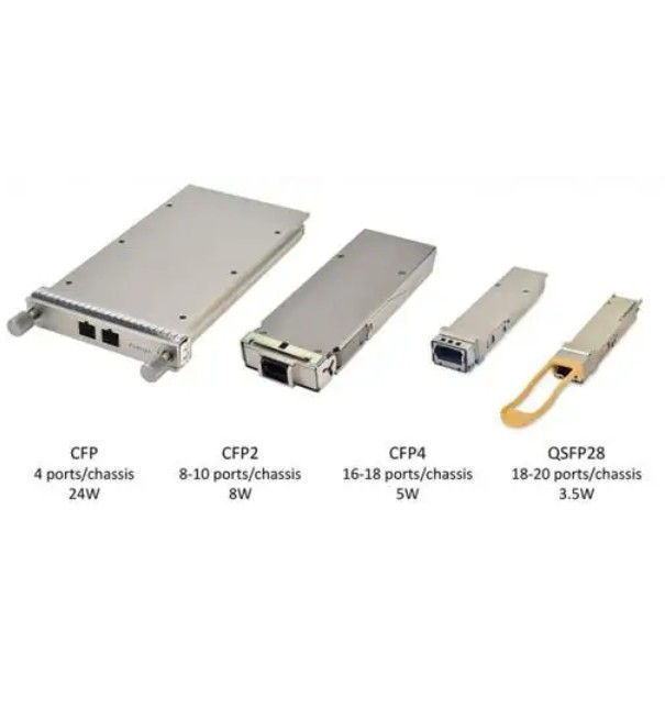

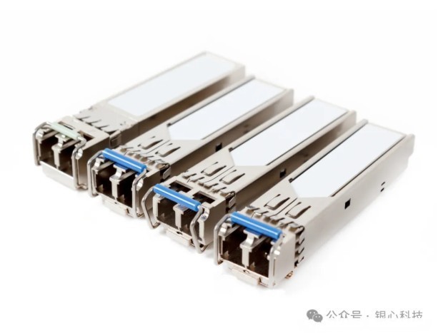

光模块种类
按波长分类?:一般情况下,常见的波长包含 850nm、1310nm 和 1550nm 等。不同的光纤类型和传输距离,就需要选择使用波长与之对应的光模块
按传输速率分类?:光模块可以分为 400GE、100GE、40GE、25GE、10GE、GE、FE 等不同速率,传输速率越高,光模块的结构也相对越复杂。
按封装方式分类?:不同的传输需求,导致了光模块有不同的封装方式。常见的封装类型有 QSFP-DD、QSFP28、QSFP+、SFP28、SFP/eSFP、CXP、CFP 等。
按应用场景分类?:单模光模块的中心波长一般为 1310nm 或 1550nm,适用于长距离、大容量的传输需求,而多模光模块的中心波长为 850nm,更适用于短距离、小容量的传输。
各种光模块(图片来源于网络)

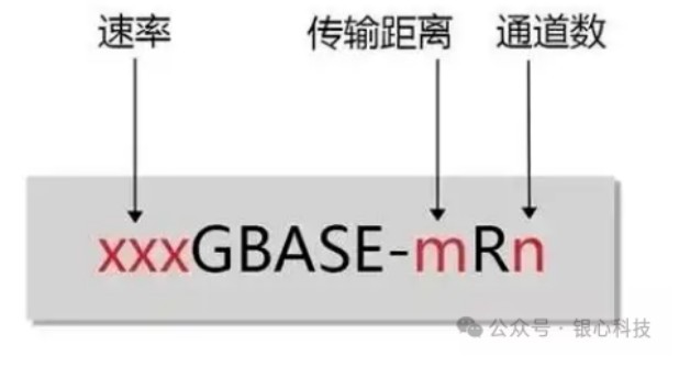

光模块的命名规则
为了了解光模块所包含的不同商家的全部信息,我们就需要了解光模块的命名规则,以下详细解释了光模块通用的命名规则。

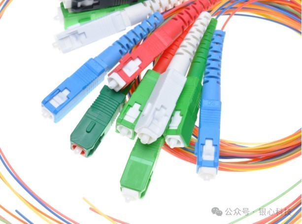

SC 接口:
接口直径通常为 2.5mm,常用于局域网(LAN)和数据中心等场合。

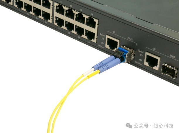

SFP、SFP+、QSFP + 等接口
支持不同的传输距离和传输速率,在交换机和路由器等网络设备中广泛应用。
