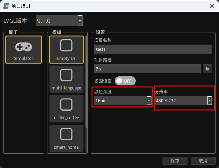

(1)用 AiUIbuilder 在电脑上进行 UI 设计,并模拟运行,可以反复的对设计进行修改 (2)AiUIbuilder 设计导出的代码也可以在 VS Code 环境下进行代码的修改,并可以在电脑上单步调试 (3)AiUIbuilder 导出的 UI 代码或者经过在 VS Code 环境下修改过的 UI 代码,放在 SDK 编译环境相应目录下进行编译,然后烧录固件,在真实硬件环境下运行 下载安装AiUIbuilder前往官网https://aicdoc.artinchip.com/topics/product/download-doc-tool-zip.html 下载安装 创建UI工程在UiBuilder工具中,新建一个名为 注意选择颜色深度为 16bit,分辨率为

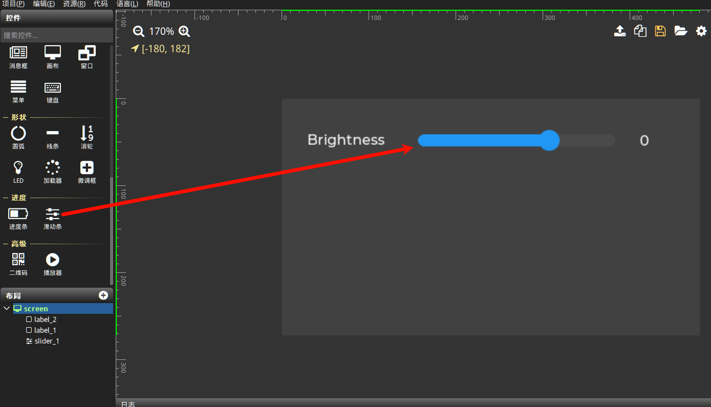

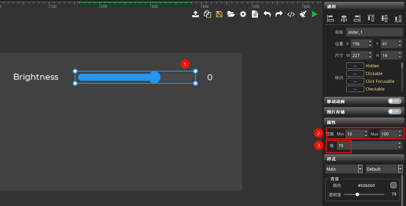

设计UI这个实验是为了通过UI调整屏幕亮度,所以需要一个滑动条组件,如下图

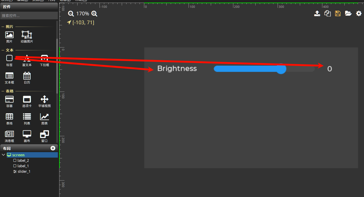

调整滑动条的范围为10~100,默认值70 还要两个标签组件

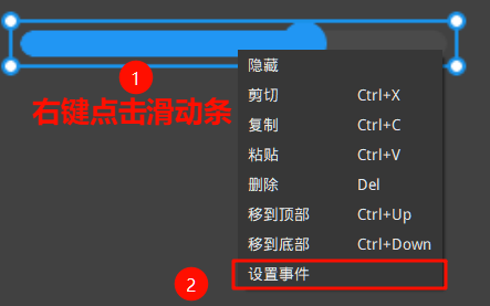

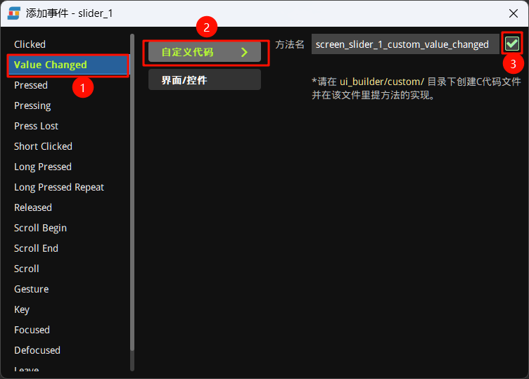

label_2标签是用于显示滑动条的数值 滑动条事件设置滑动条组件介绍参考LVGL文档滑动条部分 滑动条对象看起来像是在 进度条 增加了一个可以调节的旋钮,使用时可以通过拖动旋钮来设置一个值。 就像进度条(bar)一样,Slider可以是垂直的或水平的(当设置进度条的宽度小于其高度,就可以创建出垂直摆放的滑动条)。 使用事件LV_EVENT_VALUE_CHANGED,它是在拖动滑块或使用按键更改滑块时,会发送事件,拖动滑块时,会连续发送事件。 设置滑动事件右键点击滑动条,选择
打开的窗口中,选择事件 Value changed -- 自定义代码 -- 勾选方法名右侧的复选框

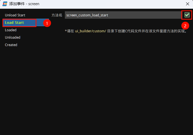

设置screen加载事件右键screen,选择
事件名为 load start,方法名右侧的复选框打勾

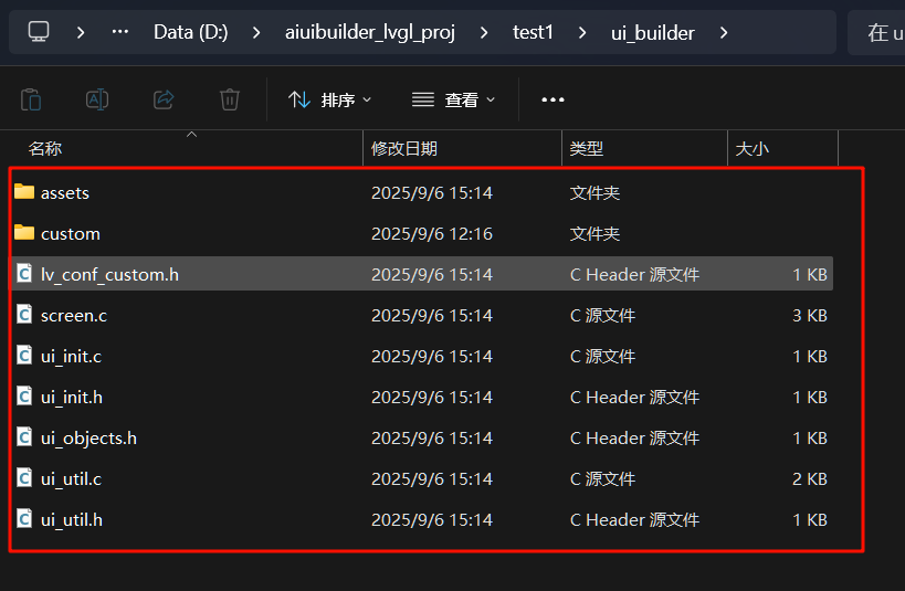

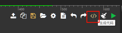

导出AiUiBuilder生成的代码在UiBuilder的右上角,点击生成代码
代码生成在项目目录下的ui_builder目录内
先记住该路径,这部分文件代码等会要用到 搭建VSCode编译仿真环境在VSCode中,安装如下插件:

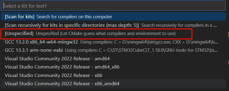

使用VSCode打开UiBuilder项目工程test1文件夹下的simulator.code-workspace文件,这是vscode的工作区文件 编译时,会让我们选编译器,这里选择

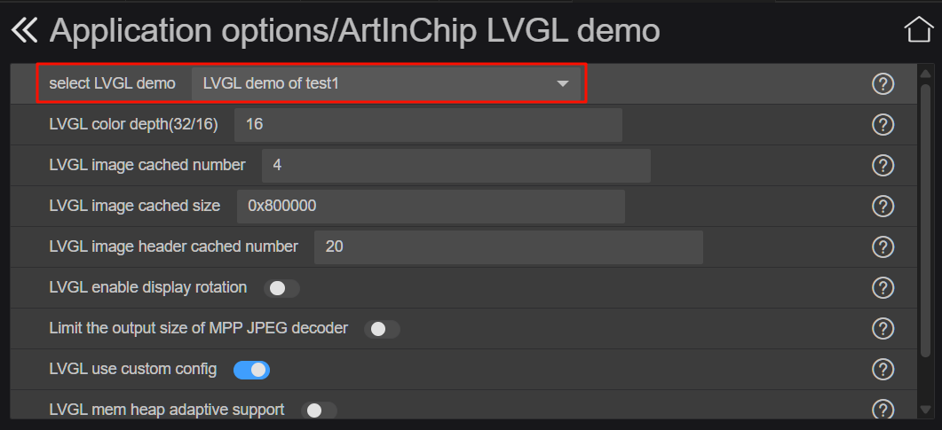

点击工具栏的build按钮,进行编译 完成后点击调试或运行,即可查看仿真效果,如下动图 新增LVGL应用配置首先需要在application/Kconfig 中下方所示部分添加代码:
在项目配置中,

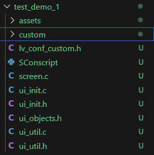

导入代码在
配置SConscript在test_demo_1目录下新建SConscript文件,添加如下代码
