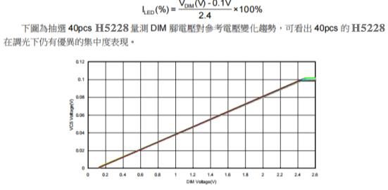

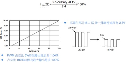

① 模拟调光: 只要在 DIM 脚输入 0.1~2.5V,即可控制输出电流0.1% ② 只要在DIM 脚输入 500Hz 三、H5228的市场应用与典型方案

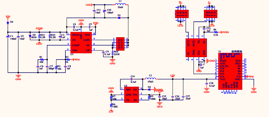

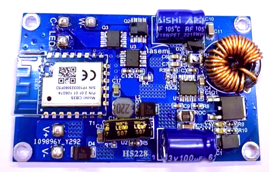

H5228解决方案: 吸顶灯:通过 H5228 的双路调光功能,可以分别控制两组不同色温或亮度的 LED 灯珠。同时,H5228的宽电压适应性,使得吸顶灯可以稳定工作在不同的家庭供电环境下。 H5228解决方案: 钓鱼灯:H5228 恒流驱动模块可将四节锂电池的电压降压到 6V 左右,恒流驱动 LED 灯珠,最大功率可达 90W 左右。由于是恒流驱动,不会因为电池电量降低而导致 LED 亮度降低,保证了亮度的一致性。其最大驱动电流达15A,能够轻松覆盖钓鱼灯低压大功率 40W、60W、80W 等不同功率的应用场景。通过合理设计 PWM 调光电路,利用 H5228 的 PWM 调光特性,可实现 LED 灯具亮度的精确调节,调光过程平滑自然。 总结 |
