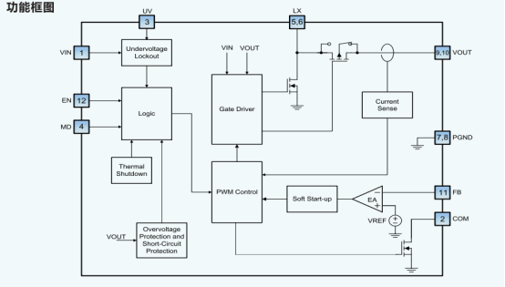

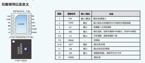

引言随着 USB 设备、充电宝、移动蓝牙设备等便携产品普及,低输入电压下的高效升压需求越来越高。今天给大家推荐IU5536D同步升压转换器,0.5V 超低输入电压起步,适配多种低压供电场景,3A 输出能力轻松满足设备功率需求! IU5536D 采用低导通电阻功率 MOS 和内置同步整流器,效率表现出色 —— 在 5V/1A 负载下效率可达 91%,大幅降低功耗与芯片发热量,650KHz 固定开关频率还能搭配小型外部电容和电感器,节省电路板空间,特别适合对尺寸和温度有严格限制的移动设备、电源组。它的输入电压范围覆盖 0.5-5.5V(启动时最小 1.8V),输出电压可在 2.2-5.5V 间调节,不同输入输出组合下电流输出稳定,比如 3.6V 输入 5V 输出时能提供 2.5A 电流,4.2V 输入 5V 输出时可达 3A。 此外,这款转换器功能防护拉满:支持输入欠压保护点设置,VIN>VOUT 时自动切换为直通模式;轻负载时 MD 管脚可选择自动 PSM 节能模式或强制 PWM 模式;还内置输出过压、输出短路、热关断保护,可靠性无忧。它采用 DFN3X3_12L 封装,-40℃至 85℃宽温工作,外围电路设计简洁,USB 端口、3G/4G 模块、Mi-Fi 设备等场景都能适配。 若你的应用对输入电压、输出电流有其他特殊要求,可关注后续不同规格升压转换器的介绍,轻松找到适配方案! 一IU5536的特性输入电压范围:0.5~5.5V 启动时最小输入电压:1.8V 可调输出电压范围:2.2~5.5V 高效率:最高可达到91% 电流输出能力: 3.6--5.0V:2.5A 4.2V--5.0V:3A 1.8V--5.0V:1.2A 3.0v--3.7V:2.7A 3.0v--3.3V:2.8A 2.5V--3.3V:2.3A 2.5V--3.7V:2.1A 1.8V--3.3V:1.4A 1.8V--3.7V:1.3A 开关频率:650KHz 软启动功能 输入电压欠压保护点可设置 VIN>VOUT 时切换为直通模式 轻负载工作时,MD管脚可选自动PSM工作模式或强制PWM工作模式 输出过压和输出短路保护 热关断保护 二IU5536的应用信息1典型应用图
2引脚排列及定义
3功能框图
/9
