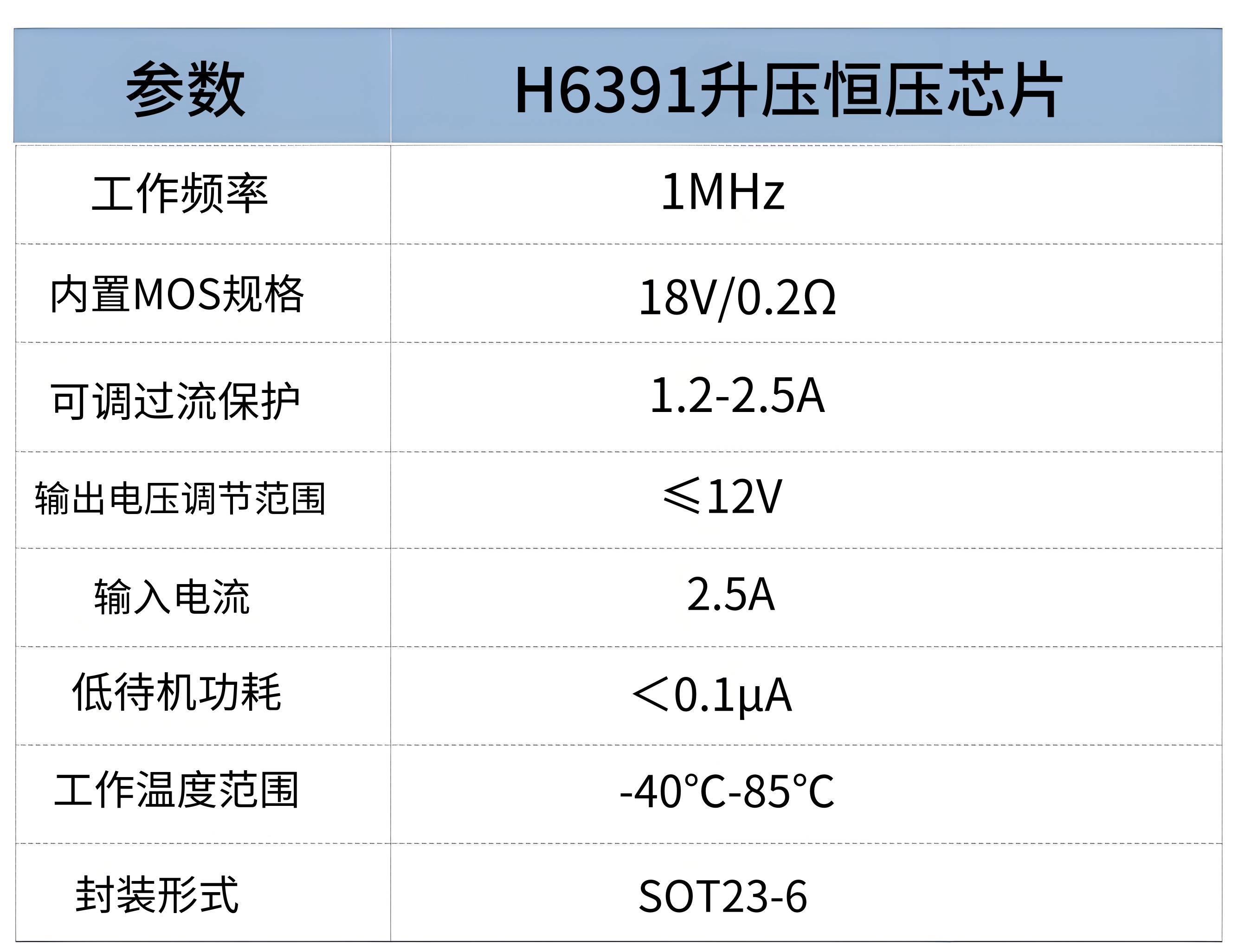

一、H6391 升压芯片技术解析
H6391 作为一款高性能异步内置MOS 管升压恒压芯片,具备高效能、高精度与多重保护机制等技术优势,高度契合低功耗场景下的电压转换需求,其技术参数与特性如下:
- 宽输入电压与高效升压能力
H6391 的输入电压范围为2.6 - 5V,能够兼容单节锂电池(3.7V)、5V USB 电源等多种常见供电方式,大大拓宽了电源适配范围。在输出能力方面,它可将输入电压稳定升压至7.4V,这一输出电压能够匹配智能门锁电机驱动或控制模块的工作电压需求,为门锁应急供电提供稳定动力。
- 控制与低功耗特性
该芯片拥有≤±4% 的高精度恒压基准(VFB)反馈电压,能实时、调节输出电压,将误差控制在小范围内,保障供电稳定性。在低功耗表现上,H6391 关机模式下功耗低于1μA,有效避免应急电源在闲置状态下的电量损耗,大幅延长其续航时间,确保应急时可用。
- 灵活可调的动态配置
芯片支持输入限流(OC)在 1.2 - 2.5A 范围内灵活调节,无论是低功耗的门锁待机状态,还是高负载的电机开锁瞬间,都能适配不同负载需求,保障系统稳定运行。
- 多重保护机制
H6391内置过温保护(OTP)功能,能实时监测芯片温度,当温度过高时自动启动保护机制,防止芯片因过热损坏。此外,过流保护(OCP)与欠压保护(UVP)可动态调整输入电流阈值,当出现过流、欠压等异常情况时,迅速采取保护措施,多方位保障系统稳定运行。

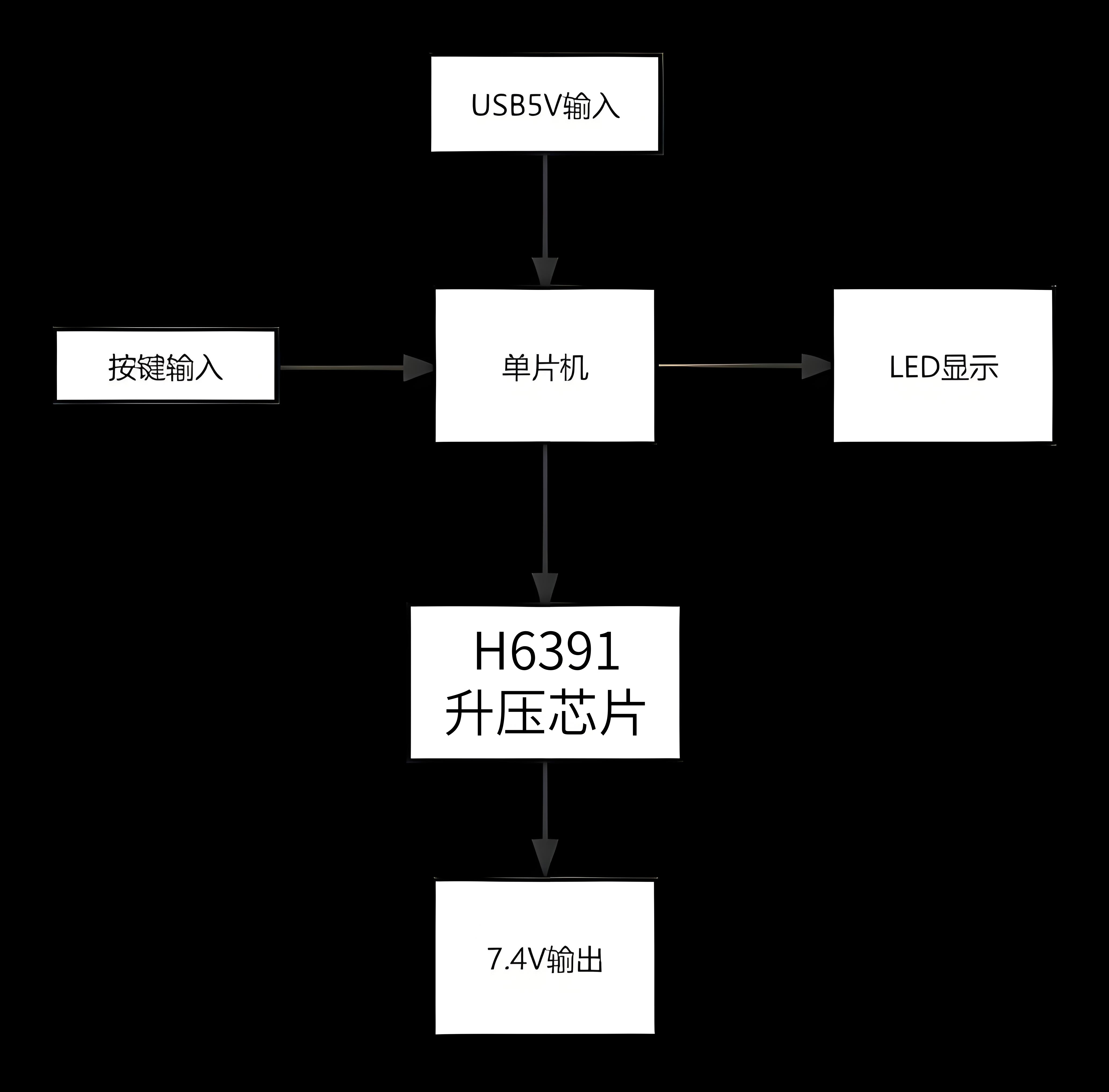

- 应用场景
当智能门锁内置电池电量耗尽,无法正常开锁时,用户可通过外接移动电源(如手机充电宝)的USB 5V输出接口,连接至H6391升压电路模块。芯片将5V输入升压至7.4V,直接为门锁供电,实现“无电应急开锁”。
H6391芯片升压流程图:
