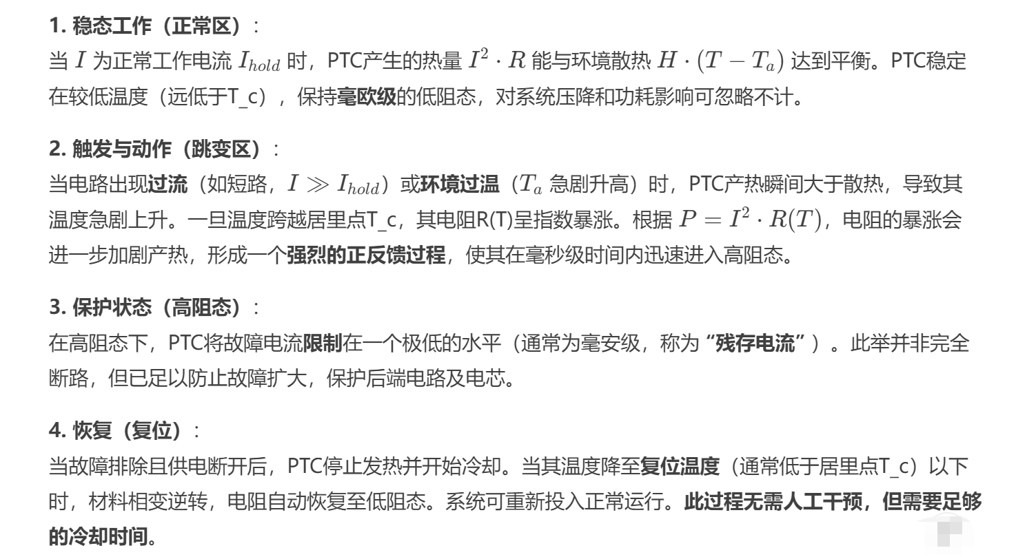

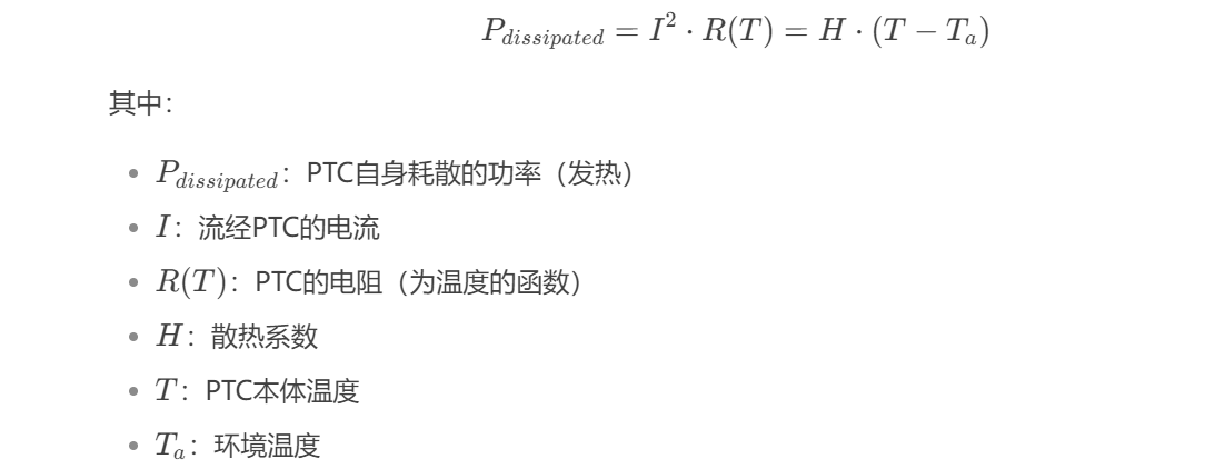

PTC热敏电阻在储能系统中的应用及工作原理深度解析 一、PTC热敏电阻核心特性 PTC(Positive Temperature Coefficient Thermistor)是一种典型的非线性热敏半导体元件,其核心特性在于其电阻率随温度升高而急剧增加。该特性源于其陶瓷材料(通常为掺杂的钛酸钡基半导体)在居里温度(Curie Temperature, Tc) 附近发生的铁电相变。 其电阻-温度(R-T)曲线可分为两个区域: 低阻态(NTC区域):在温度远低于居里点时,呈现轻微的负温度系数(NTC)特性,电阻随温度升高缓慢下降。 相变区(剧变区域):当温度达到并超过居里点时,材料发生相变,电阻率呈指数级增长(可增加3-8个数量级)。这一特性使其能够充当一种自恢复的、温度/电流敏感的“开关”。 储能领域,PTC主要以其 “自恢复保险丝”(PolySwitch) 的形式应用,是电池管理系统(BMS)中被动安全保护架构的核心组成部分。 二、工作原理:基于热平衡的触发机制 PTC的工作本质是一个电-热-电阻的动态平衡过程,其数学模型可简化为: 三、在储能系统(BMS)中的关键应用 在锂电池储能系统中,PTC被战略性地部署于关键节点,提供双重(过流/过温)保护。
