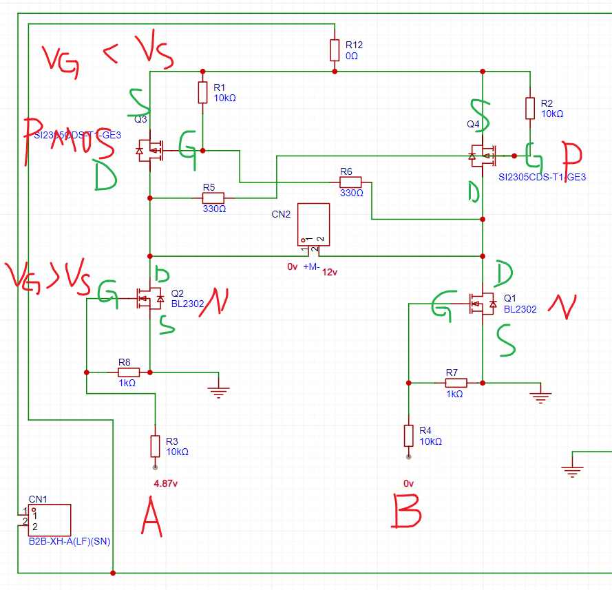

经过本人多日观察和上网搜索发现这个电路类似H桥电路,上桥臂Pmos,下桥臂Nmos,但不同于H桥四gpio驱动,这个仅用了两个引脚驱动,电机驱动芯片没有型号标记,各引脚经本人推测如下: 这个芯片是8引脚封装,
未按下触控开关时:
当按下触控开关后,触控芯片JL223B的1号引脚会由4.85v变成0v后再变成4.85v,触控芯片的引脚:
图1为电路板实际电路,左边的四个mos管取下了, 图二是画的电路原理图, 问题1:该电机驱动芯片是什么型号? 问题2:图2该驱动电路中的电路走向,我看上桥臂是都打开了,如何驱动的电机?330欧姆电阻有什么用处?是否可以取掉? |
2个回答
R5、R6(300欧电阻),提供左右上桥臂PMOS的栅极驱动通路,不能少。Q2导通时,通过R5拉低Q4的G极电位,使Q4同时导通;此时Q1截止,通过R6抬高Q3的G极电位,Q3同时截止。
