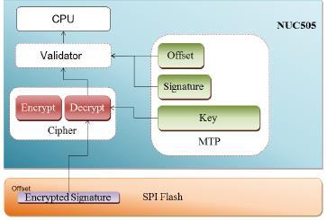

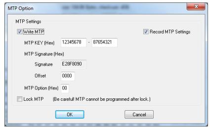

**Note: **总共 15 个按键可以通过 MTP 在同一芯片中重新编程。 可以使用 ICP 工具启用 MTP 加密功能。有四种加密程序,包括 MTP 密钥、偏移量和识别 (ID) 代码。加密程序会根据编程位置而有所不同,以提高安全性。首先,指定键,然后设置偏移量。ID 代码将根据预先确定的偏移量获取设置的值。如果值不相同,则编程可能出错。因此,在编程过程中,用户需要在偏移处隐藏 ID 代码。ID码必须与加密设置的ID码相同,这样NUC505才能正常执行。用户可以设置 MTP 选项,如图 2 所示。设置MTP密钥后,可以启用MTP选项进行加密编程,如图3所示。当编程的 bin 文件已经加密后,此时需要启用 ICP 工具的 Disable Cipher 选项,如图 4 所示,以避免第二次代码加密错误。 |
