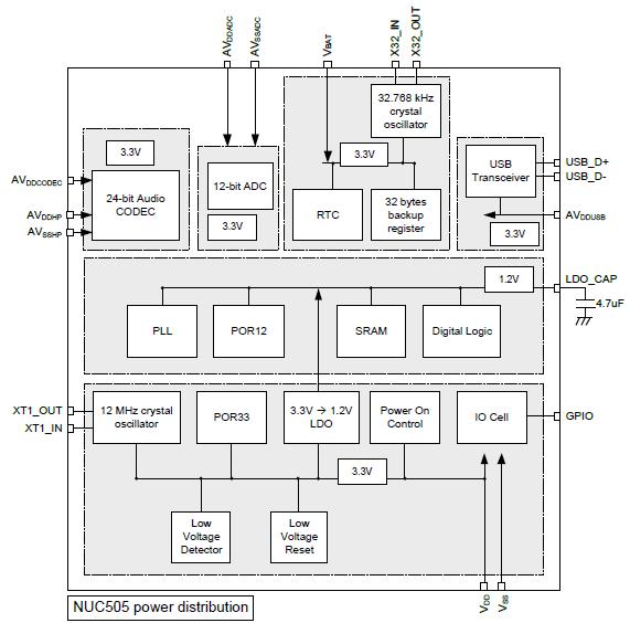

外部LDO:NUC505中的VDD12连接到外部1.2V,LDO_CAP将4.7uF电容器接地,如图1所示。 注意:
NUC505系列的VDD12引脚专门用于为芯片的数字核心(Digital Core)提供1.2V的电源输入。 具体来说:
总结: NUC505系列的VDD12引脚是为芯片的数字核心逻辑电路(主要是ARM Cortex-M4F处理器核心及其紧密相关部件)提供1.2V工作电源的关键输入引脚。 它必须被稳定、可靠地供电,并且通常需要外部电路(如LDO)从更高的系统电压转换而来。它的作用是让高性能的数字核心能在低电压、高效率下运行。 |
