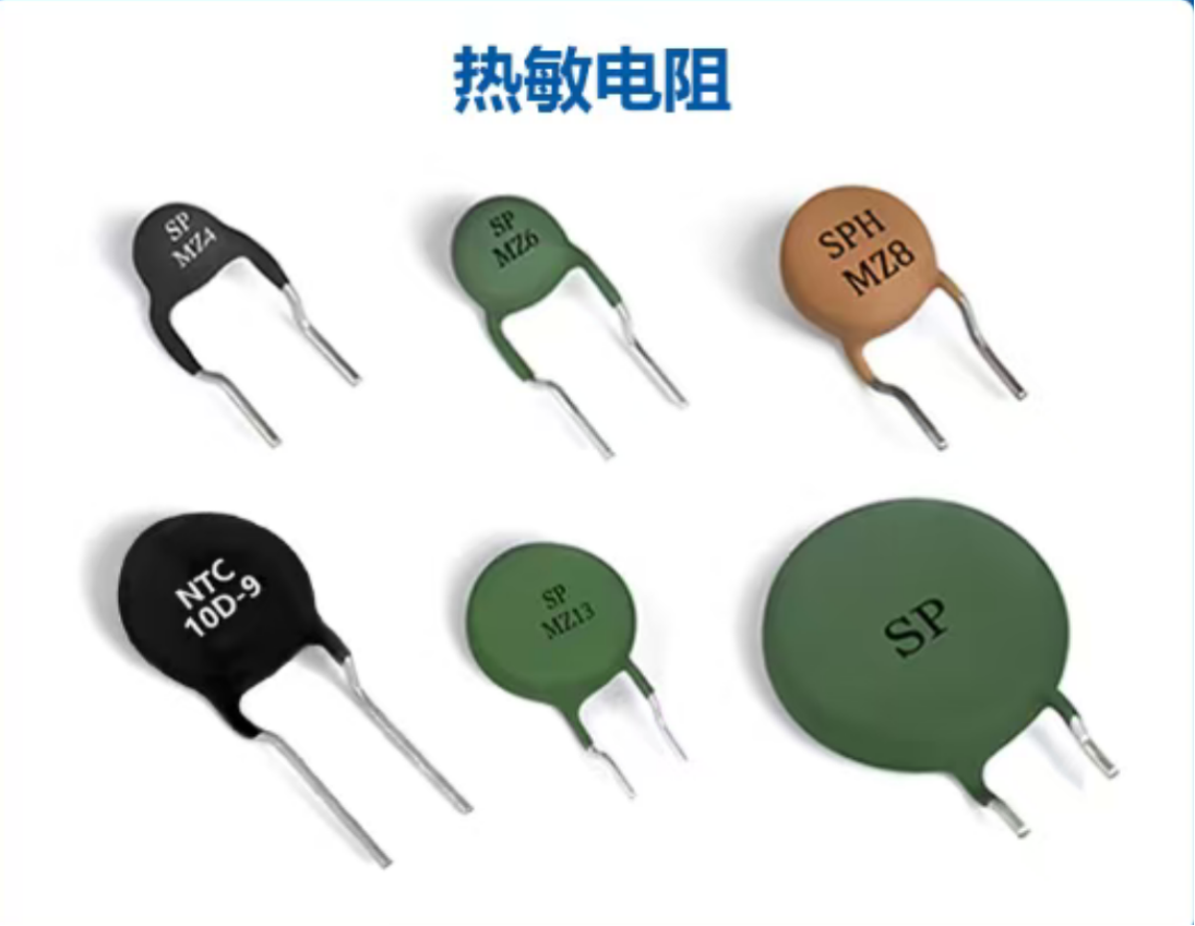

核心区别:一句话总结 它们的区别就像它们的名字一样直白: PTC(Positive Temperature Coefficient):温度升高,电阻变大。像是一个“自动开关” NTC(Negative Temperature Coefficient):温度升高,电阻变小。像是一个“温度计” 图片源用于厦门三宝盈科产品图,版权所有 过流保护:用作自恢复保险丝。电路短路或过载时,电流剧增导致P发热,电阻瞬间变大,从而限制电流,保护电路。冷却后又能自动恢复,无需更换。 过热保护:贴在电机、变压器等容易发热的部件上。一旦温度过高,PTC电阻变大,触发控制电路关机。 加热器:利用其电阻变大的特性,可以做成自限温加热元件,防止干烧。 NTC 主要干这些活: 温度测量:用在空调、热水器、汽车水箱、手机电池等里面做温度传感器。因为它能精确地将温度变化转化为电阻变化。 温度补偿:补偿电路中其他元件因温度变化带来的性能漂移,使电路工作更稳定。 浪涌抑制:用在电源电路入口。冷态时电阻大,可以有效抑制开机瞬间的巨大冲击电流(浪涌电流);通电发热后电阻变小,减少自身功耗,不影响正常电路工作。 如何选择:PTC还是NTC? 你可以根据你的主要需求来选择: 如果你的应用核心是精确测量温度、进行温度补偿,或者抑制电路启动时的浪涌电流,特别是在消费电子、医疗设备、汽车电子(如电池温度监控)等领域,NTC热敏电阻通常是更合适的选择。 如果你的主要目的是实现电路过流保护、过热保护,或者需要一种自恢复的“热开关”,常见于电源输入端、电机驱动、家用电器(如电吹风、电熨斗)的保护电路,那么PTC热敏电阻更能满足你的要求 选择时还需要考虑以下几点: 关注关键参数: 选择NTC时:重点关注 25℃时的标称电阻值(如10kΩ)、B值(材料常数,如3435K)以及你所需要的精度等级。 选择PTC时:重点关注居里温度点(动作温度)、额定电压和最大工作电流。 理解非线性:NTC的电阻-温度关系是非线性的,在需要进行精确温度测量时,可能需要在软件或硬件上进行线性化补偿或查表处理。 考虑环境因素:NTC对湿度较为敏感,在恶劣环境中可能需要额外的保护封装。PTC在高环境温度下可能无法自动复位。 稳定性与寿命:若追求长期的稳定性,PTC通常表现更好。NTC虽初始精度高,但其阻值可能随时间缓慢漂移,需要定期校准或在设计时留有余量。 图片源用于厦门三宝盈科产品图,版权所有 |
