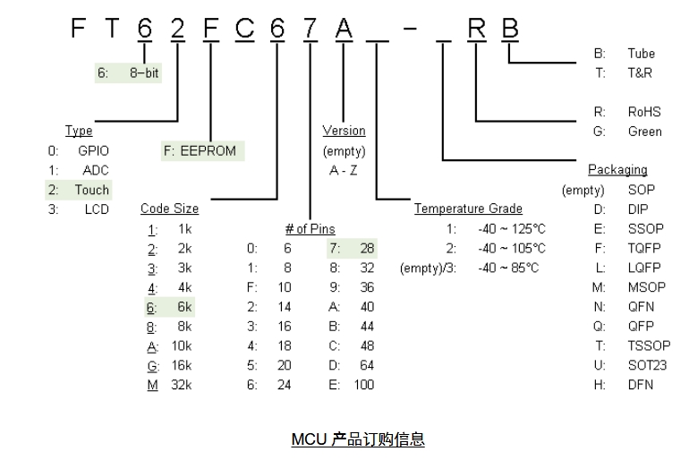

辉芒微 Touch 系列 MCU 里,FT62FC65A-RB 是“小身材、大集成”的典型:
• 8 K×14 Flash + 512 B SRAM + 256 B EEPROM,足够放完整功能逻辑;
• 12-bit 高精度 ADC + 42 路电容触控,剃毛器一圈金属网罩直接当触摸滑条;
• 5 V 单电源,LVR 低至 2.1 V,电池剩一格也能稳跑;
• 休眠 0.8 µA,旅行锁放包里 3 个月不跑电。
一句话:把传统三颗 IC(单片机、充电管理、触摸 IC)的活全部包办。

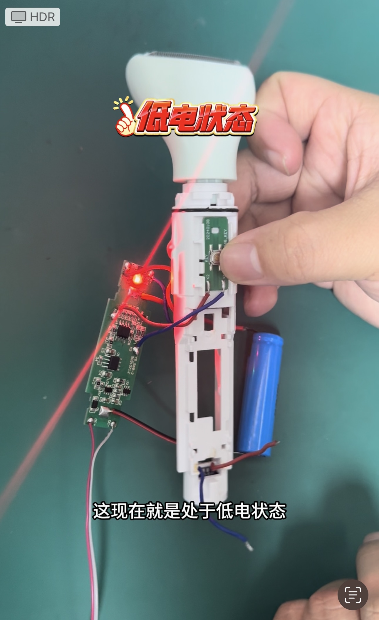

单击开机 → 红灯闪 0.5 Hz(低电量检测)
长按 3 s → 蓝灯快闪 5 Hz → 进入“旅行锁”
再长按 3 s → 蓝灯常亮 1 s → 解除旅行锁
插上 USB → 红灯常亮(恒流 400 mA)→ 充满转蓝灯常亮
所有状态下电池 < 3.3 V → 红灯闪 2 Hz 提示,30 s 后自动关机

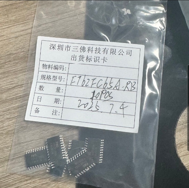

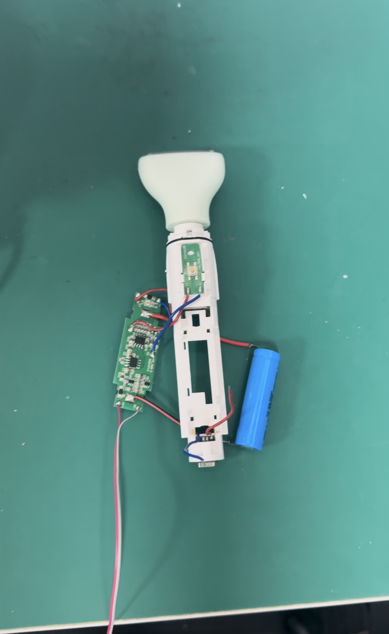

硬件极简 BOM
• MCU:FT62FC65A-RB(SSOP20)
• 锂电池:14500 800 mAh
• 充电 IC:具体型号咨询三佛科技(1 A 线性锂电充电,限流电阻 1.5 kΩ → 400 mA)
• 升压 MOS:HN3400 + 10 µH + SS34,输出 5 V 驱动 6 W 马达
• LED:共阴双色 0603(红/蓝)
• 触摸弹簧片:一圈金属外网兼按键,MCU 的 T0 通道直接连
原理图关键节点
VBAT ──► ME4057 ──► 电池 ──► 升压 5 V ──► 马达
CHRG/ STDBY ──┘(充电状态指示)
FT62FC65A-RB:RA2 检测 CHRG(低电平=充电中)
RA3 检测 STDBY(高电平=充满)
RC0 驱动红色 LED
RC1 驱动蓝色 LED
RC2 控制 AO3400(马达 PWM)
T0 触摸通道(弹簧片)

低电量检测
#define VBAT_LOW 3300
uint16_t raw = ADC_Get(ADC_VBAT);
return raw * 5000UL / 4095;
