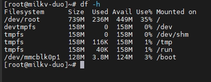

系统跑起来后,发现SoC的发热真的很低,摸上去很凉。 然后马上有问题来了,tf卡的容量被吃掉了,这怎么行,必须找回来。

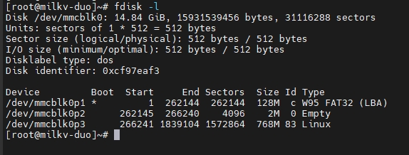

按照官方流程,先运行命令fdisk -l查看磁盘和分区的详细信息。
fdisk -l

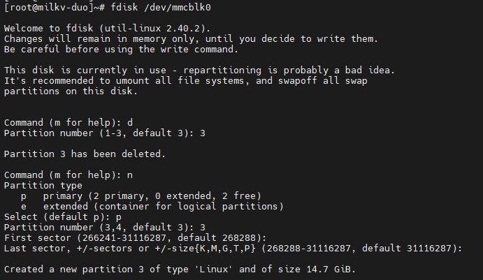

运行命令 fdisk /dev/mmcblk0 启动 fdisk。
fdisk /dev/mmcblk0

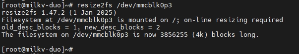

之后输入 w 保存更改并退出 fdisk。在 fdisk 操作完成后,您需要扩展文件系统以使用新的分区大小。

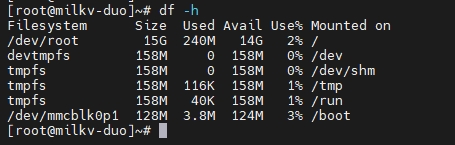

最后,查看扩展后的根分区,16G卡回来了。
