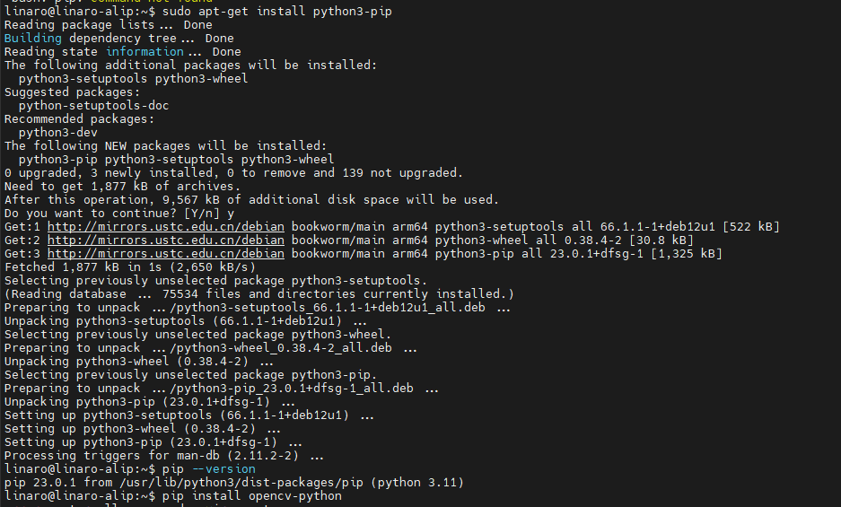

整成在板子终端使用命令行ifconfig查看网络地址,但此板子默认是debian系统需要使用ip a命令查看ip

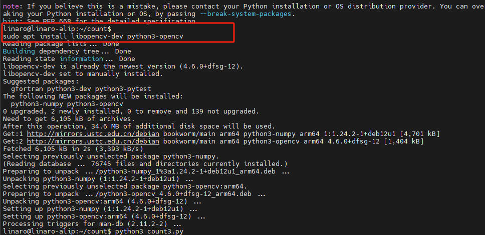

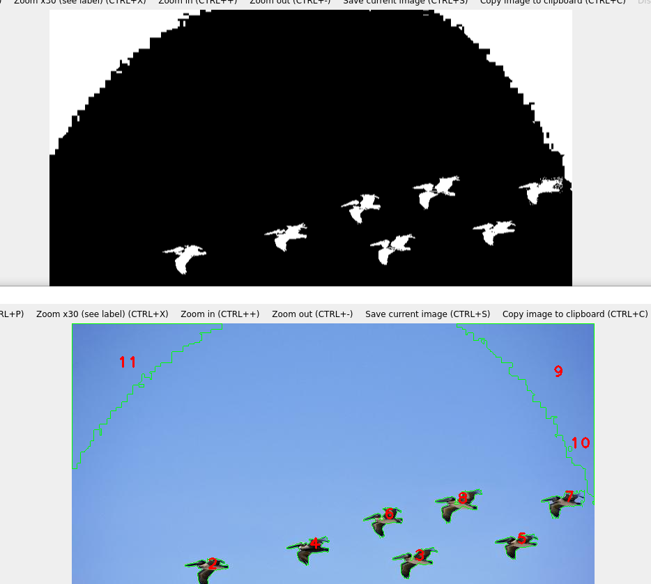

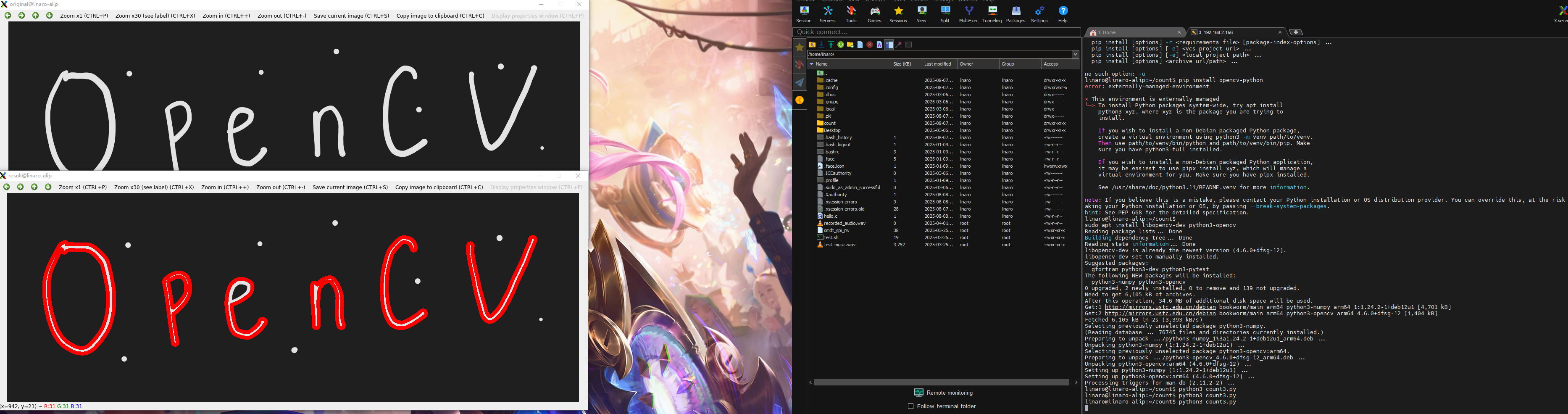

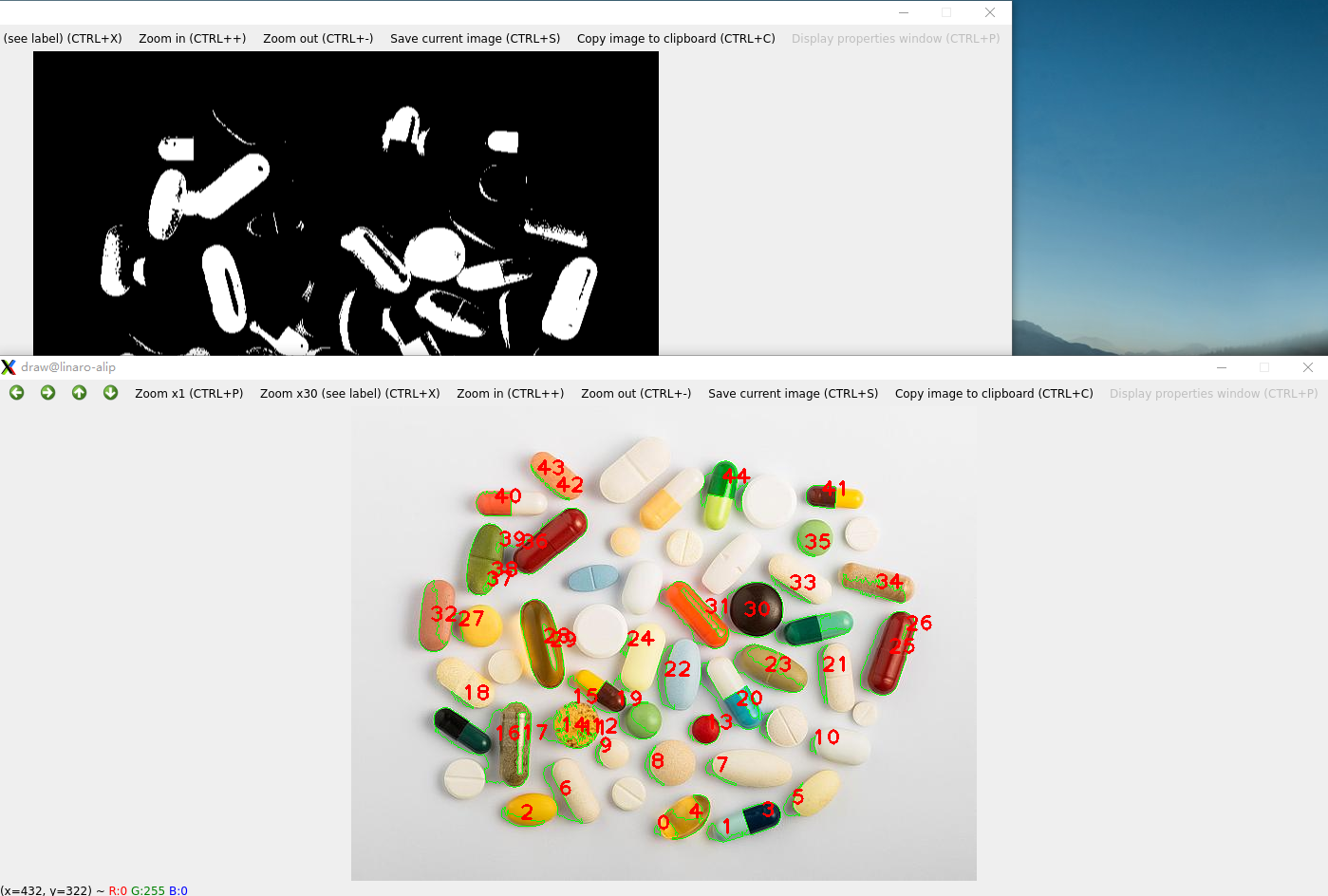

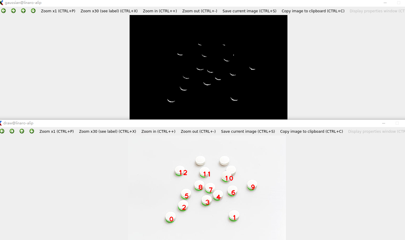

远程登录账号和密码是linaro 二、安装Pip管理工具 Sudo apt-get install python3-pip 三、安装cv2环境 cv2支持图像处理(如滤波、边缘检测、色彩转换)、视频分析(如运动检测、目标跟踪)、特征提取(如 SIFT 、 ORB 算法)、机器学习(如 SVM 、 决策树 )等。其跨平台特性使其能在 Linux 、 Windows 、 Android 等系统上运行,并通过Python接口简化操作。 sudo apt install libopencv-dev python3-opencv 四、OpenCV图像识别测试 使用python3 count3.py 运行事先准备好的图像识别程序,运行结果如图所示 五、OpenCV图像识别计数 5.1、代码程序
5.2、图像识别 经过多种场景的验证,大家能看出来OpenCV图像识别是否准确跟图像的色差有绝对的关系,所以程序中 要先将彩色图像转成灰度图像,是图像中的物品更为明显,从而根据色差识别轮廓区域,有几个轮廓区域就代表有几个物品或动物。
