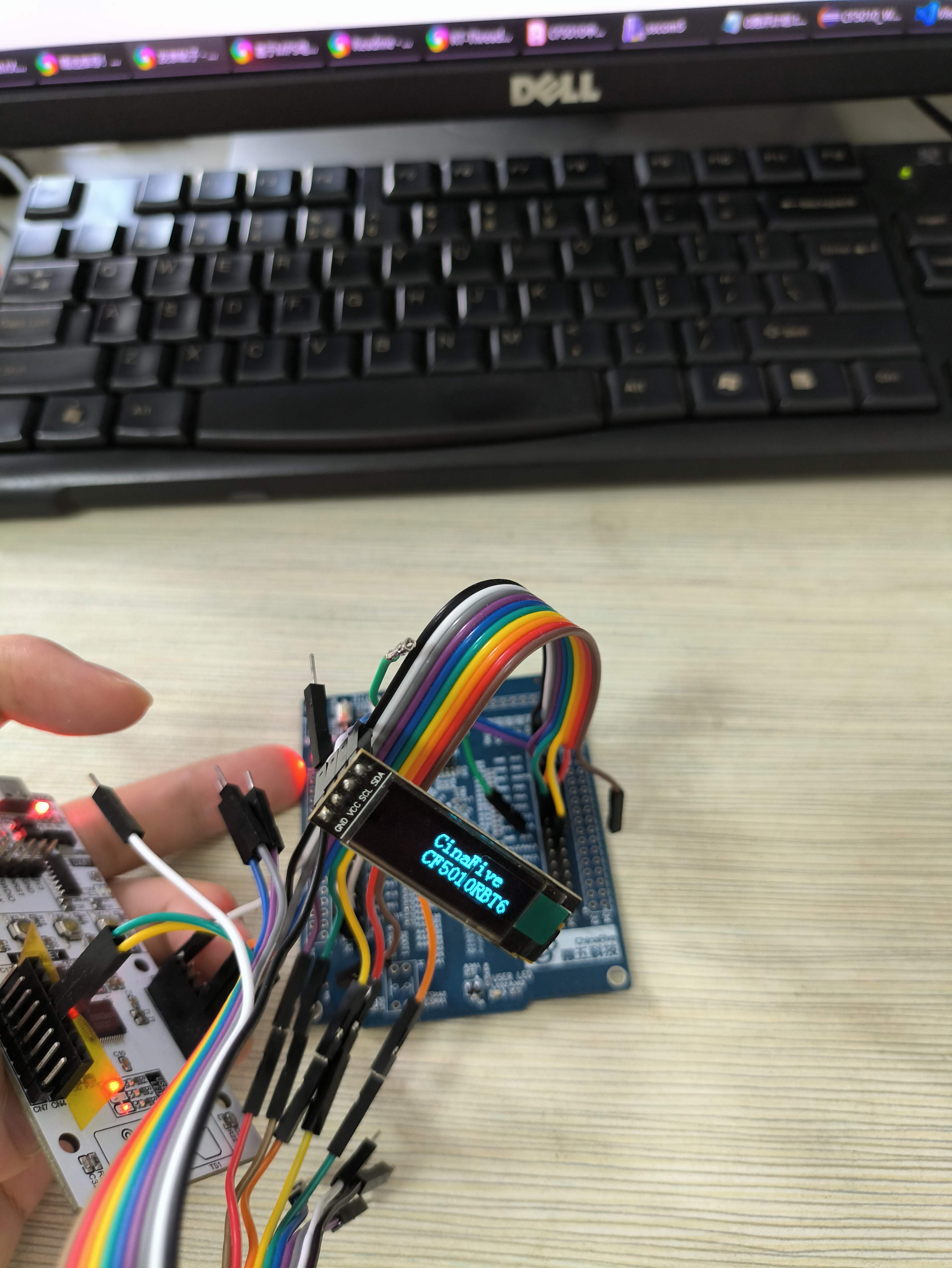

微五科技 CF5010RBT60 测评:硬件 IIC 驱动 OLED 的流畅体验
作为一款基于高性能 RISC-V 内核 (CF5010RBT60, 160MHz) 的开发板,微五科技 CF5010RBT60 凭借其丰富的外设资源和亲民的价格,吸引了众多嵌入式开发者。本次测评聚焦其硬件 IIC 接口驱动 SSD1306 OLED 屏幕的实际表现,带你体验“硬实力”带来的流畅显示效果。
一、硬件配置与开发环境
- 核心: CF5010RBT60 (微五科技),RISC-V 内核,160MHz 主频,128KB Flash,20KB RAM。
- 目标外设: 0.96英寸 SSD1306 OLED 屏幕 (128x32, IIC 接口)。
- IIC 连接: 板载 IIC1 接口 (PB6-SCL, PB7-SDA),直接连接 OLED。
- 开发环境: 基于 Eclipse,J-Link 调试支持,对 RISC-V 开发友好。
- 关键库: 使用微五科技官方提供的标准外设库进行硬件 IIC 初始化与控制。

三、实测性能与体验
刷新速度显著提升:
* **硬件 IIC (实测):** 在 400kHz 时钟下,理论传输 1024 字节数据时间约为 `(1024 * 9 bits) / 400000 ≈ 23ms` (含 ACK 位)。实际测量整屏刷新时间在 **25-30ms** 左右,帧率稳定在 **33-40 FPS**。显示动画、菜单滚动、波形刷新极其流畅,**无肉眼可见闪烁或拖影**,用户体验大幅提升。
- 逻辑分析仪抓取波形: 清晰显示稳定的 400kHz 时钟信号,数据波形规整,总线利用率高,无毛刺或异常超时,验证了硬件 IIC 的稳定性和效率。
