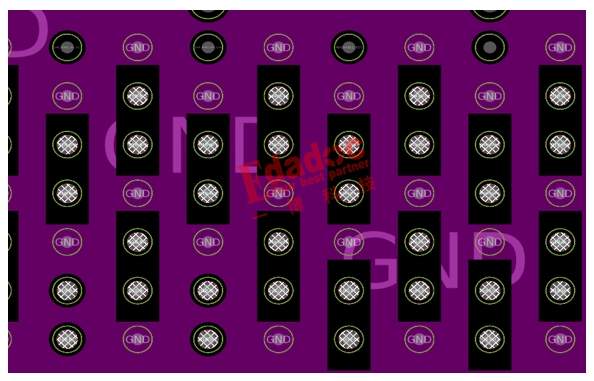

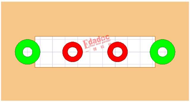

Chris拿一个具体的例子给大家分享下哈,这是一个高速连接器的过孔设计,如下所示:

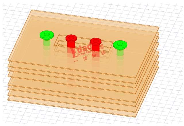

上面已经对连接器过孔有了一个初步的挖空方案了。但是这个方案是不是最好的性能呢?我们把一对连接器过孔的3D模型提取出来,就是下面那样子:

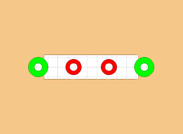

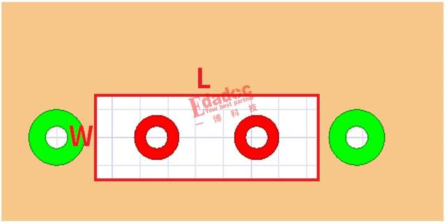

然后Chris做一个很有意思的反焊盘大小扫描方案,那就是保持这对过孔反焊盘的面积不变,也就是长L乘以宽W不变,去改变W和L的比例关系,来看看到底在哪一组W和L的情况下,这对过孔的性能最好!

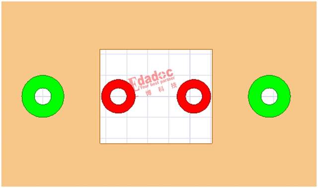

懂?不懂?Chris举个例子哈,例如W=25mil,面积不变的情况下反焊盘是长下面那样的:
W=45mil时,面积不变情况下反焊盘是长这样的:
我们把宽度W设置成变量,保持面积不变的情况下,W逐渐变大,长度L肯定就逐渐变小了。W从25mil到45mil的变化过程,可以看到过孔反焊盘的形状是这样变的:

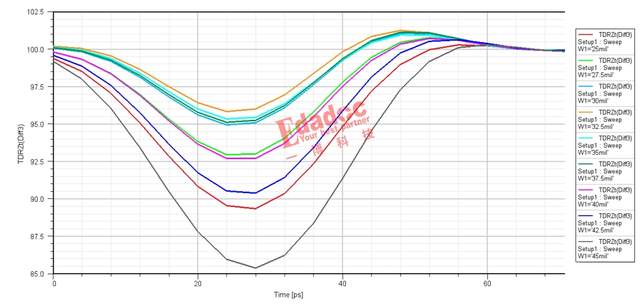

面积不变,那不就相当于挖空的大小一样嘛,那过孔的性能能有多大差别?过孔的阻抗顶多差个1-2欧姆而已吧?

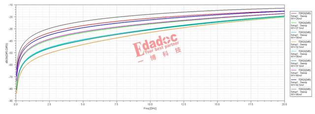

1-2欧姆???(1-2)*10欧姆才是他们的差别!看看下面这个仿真结果,这个本来需要设计成100欧姆的连接器过孔,仿真扫描出来的结果最低的阻抗只有85欧姆,最高的去到了96欧姆!!
阻抗变化大了,回波损耗的差异自然也贼大。好的和不好的回波损耗的差距居然超过了20dB!!!
